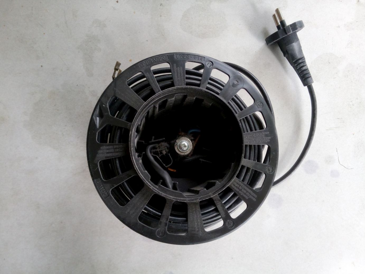

Potřeboval bych do navijáku vysavače Electrolux (UltraSilencer ZUS3970P) s příkonem 1 800W novou přívodní plochou flexošňůru délky 10m. Nechci celý drahý naviják, jsem schopný si vyměnit pouze šňůru. Asi neumím hledat, protože se mi nedaří najít prodejce, který by takovou nabízel. Když už najdu nabídku na šňůru dlouhou 10m, třeba tady provysavace.cz, tak je kulatá a já nemám zkušenost, jestli by se místo ploché do navijáku vešla. Co myslíte, vejde se při stejné délce kulatá šňůra místo ploché? Nebo nevíte, kde plochou vysavačovou šňůru o délce 10m koupit?

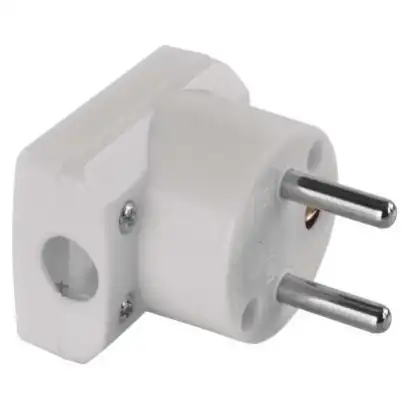

Šňůra je přerušená hned za zástrčkou, takže by se dala odstřihnout a nahradit rozebíratelnou dvoukolíkovou. Našel jsem Konektor: napájecí AC vidlice zástrčka 2P 230VAC. Máte s tím někdo zkušenost? Vydrží na vysavačové šňůře?

Cely kabel nekupis, tiez som kedysi zhanal. Okruhly tam v povodnej dlzke nevojde, musel by si ho skratit. Na niekolkych vysavacoch som to takto riesil, ked som menil cely kabel.
Presne tu vidlicu som na niekolko vysavacov pouzil. Na vodice musis dat dutinky, potom vydrzi. S plochym kablom je trochu problem, ze ho nezovrie ta plastova cast a tym padom by sa dal lahko vytrhnut. Da sa to riesit niekolkymi zmrstovackami.

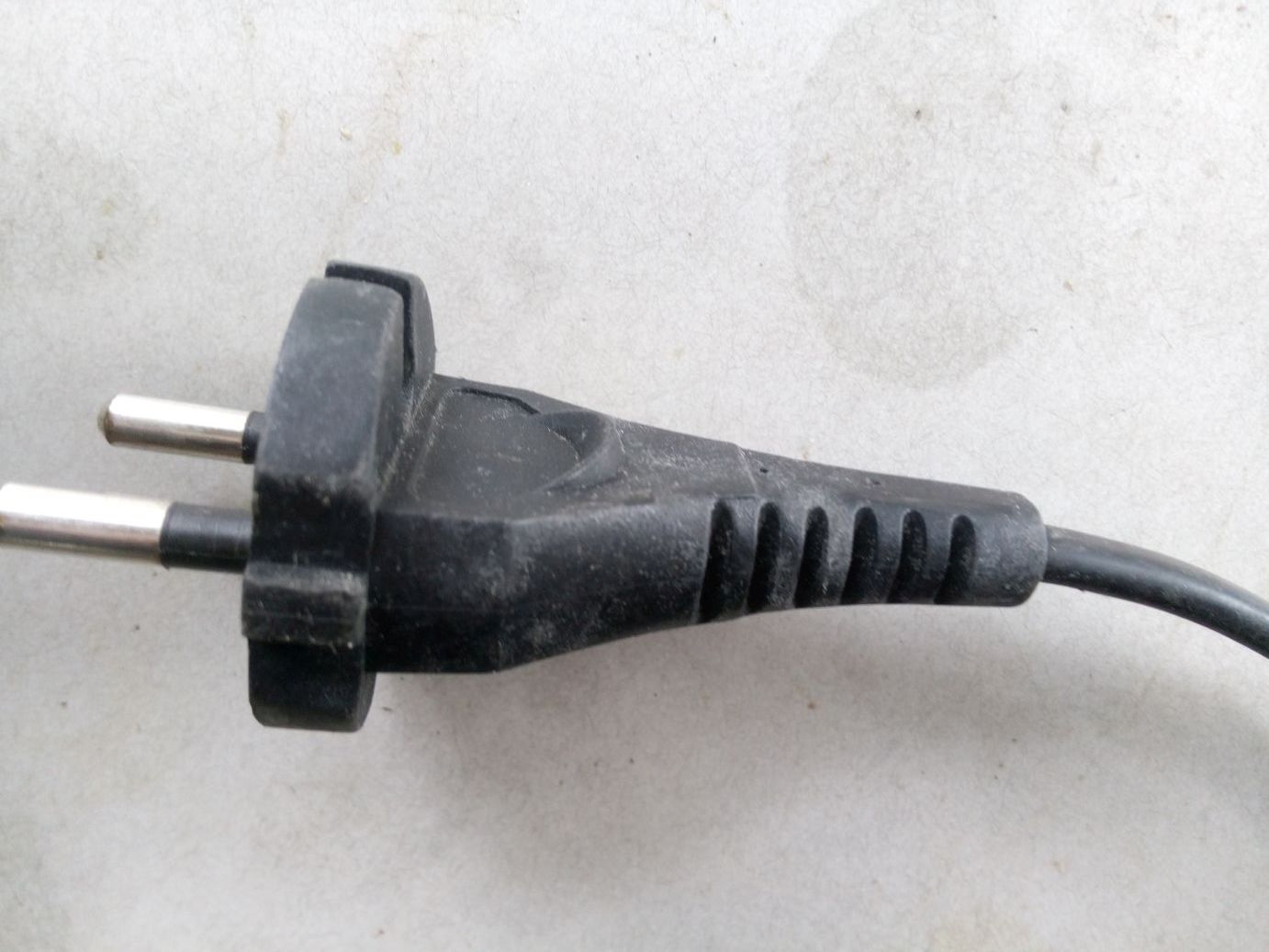

Mám tady (co kdyby) léta odložený celý naviják i s plochou šňůrou od vysavače Bosch Pro Parquet 3. Mohu to přepusttit. Kabel i s vidlicí se jeví nepoškozený.

Dík za tip. Kabel je mnou požadovaného tvaru, ale nemá zástrčku, takže bych na něj nějakou musel přidělat. To už mohu rovnou z toho zlámaného zástrčku odstřihnout a nainstalovat místo ní náhradní rozebíratelnou a vyjde to v podstatě na stejno. Přerušení kabelu je těsně za zástrčkou, nebo v té její ohebné části, tak přijdu jen o pár centimetrů délky.
jjilkovi děkuji za nabídku, momentálně bych jí nevyužil. Zkusím kabel zkrátit o pár centimetrů za původní nalisovanou zástrčkou a nainstalovat zástrčku rozebíratelnou. Až když by se mi to neosvědčilo, tak bych se případně ozval.

Jen ještě dodám, že se navijáku a možnosti uskladnit šňůru navinutím do útrob vysavače rozhodně nechci vzdát. Navijáku naštěstí nic není, tak stačí opravit jenom šňůru.
Ještě bych měl ze zvědavosti dotaz. Prostor ve středu navijáku, kde jsou kontakty mezi pohyblivou a nepohyblivou částí je přes hadičku spojen s komorou pro sáček. Je z něj tedy odsáván vzduch. To je proto, aby se na kontaktech neusazoval prach?
Příspěvky: 36919
PříspěvekZaslal: út září 16 2025, 21:39    Předmět: Citovat
Malo by to byt chladenie navinuteho kabla. Niekedy je tak chladeny aj triak v regulacii.
