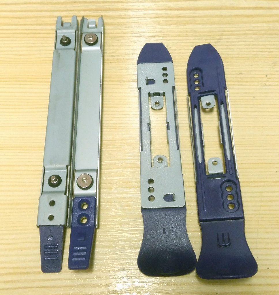

Neměl by náhodou někdo ze zbytků takováhle lišty? Je to použitý v nějaký starý PC case od AutoContu, která je docela bytelná, že se mi líbí, né ty tenký plechy na konzervy jako to dělaj dneska. Samozřejmě že se dá vyrobit náhrada, ale třeba to někomu zbylo...

Tohle je miditower se 4 sachtama 5.25" a jedny listy jsou na 5.25" mechaniky a druhe na 3.5"disky. Jo ty vyrobci kejsu se takle snazili uzivatelum ulehcit montaz a pak to dopadlo presne naopak. Holt asi budu muset nekde pobrat kus vhodne silne a siroke Al pasoviny...

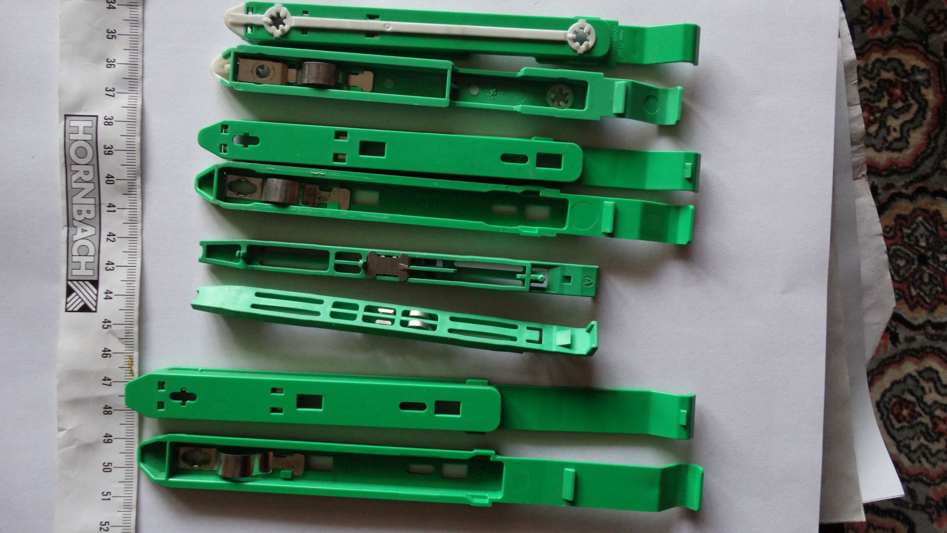

Mám tyhle asi od HP.

Zelené býval Dell, HP myslím zelené nedělalo.
Příspěvky: 34464
PříspěvekZaslal: pá srpen 29 2025, 18:39    Předmět: Citovat
Ale dělalo, právě zelený byly třeba v H&P Compaq DC7600 Small Form Factor. Všecky tyhle pérový lišty jsou těžce proprietární ve spojení s určitou značkou výrobce, protože každej si je navrhnul a dělal podle vlastního návrhu a nikdo se neohlížel na vzájemnou kompatibilitu.

Diky za snahu, ale jak koukam, tak z toho se nic nehodi. Uz jsem vyhrabal 5mm Al pasovinu a narezal 2 pary list pro 5.25" mechaniky. Koukam ze pro 3.5" zas pro zmenu budu potrebovat tl. 6,5mm, ale nemusi to byt symetricky, nekde mam snad 10mm stangli a k tomu z druhe strany 3mm plech..
Ta kastle, jak sem meril, je vyrobena z 0,8mm plechu, muzu na ni v klidu sedet i stat, vecina tech beznych sr4cu se krouti uz krivym pohledem...

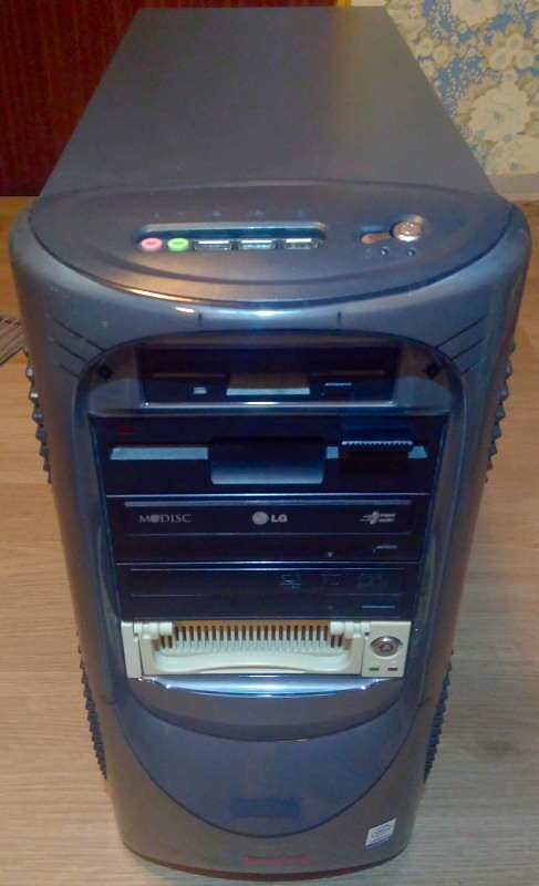

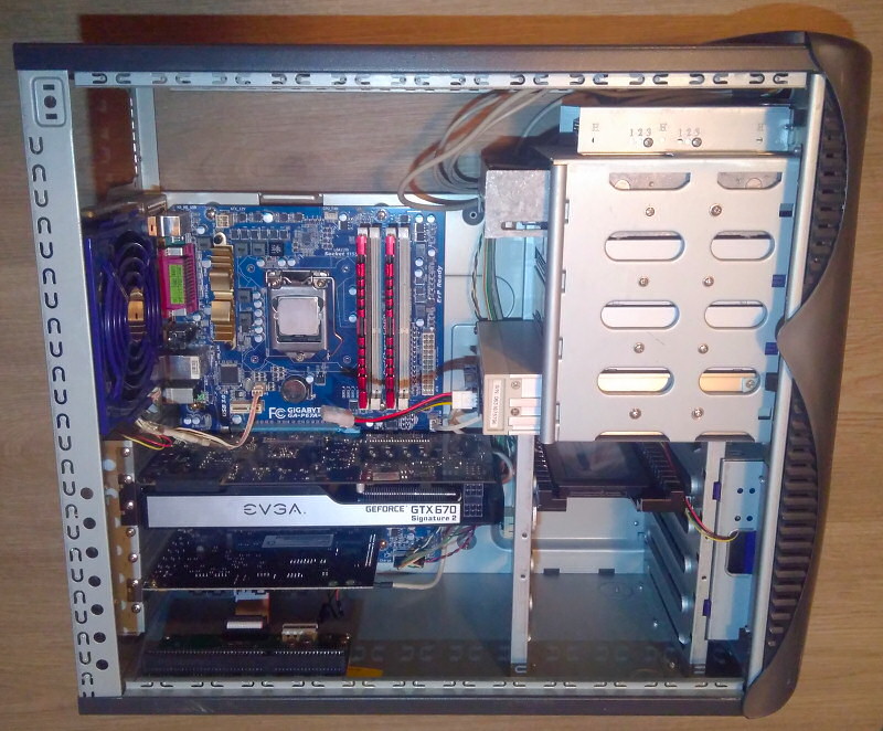

Tak vyreseno pomoci par hlinikovych profilu a bednu jsem vystrojil mechanikama...
Uz ted to vazi docela dost a to tam jeste neni zdroj, CPU chladic a HDD... Smile
