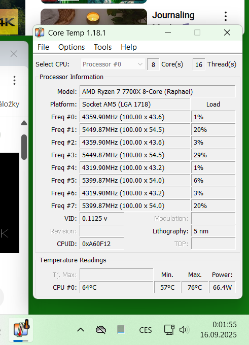

PříspěvekZaslal: po září 15 2025, 23:06    Předmět: Citovat
Ztlumil jsem větráky, takže se procesor nahřál na 64°C. Nyní už je chladič přijemně teplý na omak. Teplovodné trubičky tedy nějak fungují. Ale mohly by fungovat lépe.

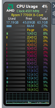

PříspěvekZaslal: út září 16 2025, 9:17    Předmět: Citovat
Netuším, co stále zkoušíš, ale jestli ti nevyhovuje vzduchový chladič, tak ho vyměň za vodní. Mám stejný CPU s Noctua NH-U12A https://noctua.at/en/nh-u12a a v BIOSu ho brzdím na 85 °C. Bohatě mi to stačí. Pro monitoring stále používám widgety na ploše.
