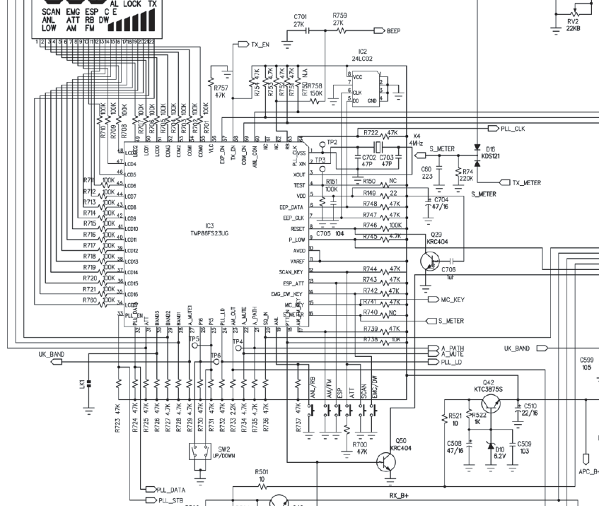

Zdravím,
CB INTEK M-799 POWER
trvale vysílá i bez mic, displej nic neukazuje.
4MHz taktovací oscilátor CPU nekmitá.
VDD měřím 5,4V,
na pinu 8 RESET +5V, není aktivní.
Pin2 XIN 0V, Pin3 XOUT +5,37V.
Výměna krystalu nepomohla.
Má někdo prosím nápad, co ještě ověřit, než bude CPU prohlášen za mrtvého?
Přikládám schéma M-799 PLUS, výřez. Varianta POWER má jeden stupeň PA navíc.
Děkuji, pepper

PříspěvekZaslal: so září 13 2025, 8:44    Předmět: Citovat
Zkontrolovat C702 na pinu XIN, jestli není ve zkratu.

PříspěvekZaslal: so září 13 2025, 8:50    Předmět: Citovat
Zkusil jsem na XIN přivést +5V
přes analogový multimetr, ca 100 kOhm.
Neukázal žádnou výchylku, na XOUT žádná změna.

PříspěvekZaslal: so září 13 2025, 11:05    Předmět: Citovat
Skus na XIN pripojit externy oscilator.

PříspěvekZaslal: so září 13 2025, 12:16    Předmět: Citovat
Včera jsem zkoušel asi 150mVšš přes umělou anténu.
Dnes ještě 1,6 Všš přes 100 pF. XOUT pořád nic.
G mosfetu XIN vypadá OK, oscilátor je blokován někde dál.
RESET to není, podle zapojení Q29 se aktivuje úrovní L.
Co jiného ho může blokovat?
Připadá mi podivné, že vstupy 15 MIC_KEY a 18 PTT_IN
jsou připojeny přímo na konektor MIC, bez jakékoliv ochrany proti přepětí.

PříspěvekZaslal: ne září 14 2025, 14:05    Předmět: Citovat
Podle datašítu se v Dual clock režimu hlavní oscilátor vypne přechodem do některých úsporných režimů (SLOW1, SLEEP0, SLEEP1) nebo zastavením procesoru (STOP). V Single clock režimu jen přechodem do STOP stavu. Tady je použitý jen jeden oscilátor. Pokud tedy pin XOUT nereaguje na změny úrovně na pinu XIN, je procesor zastavený (to může být i nějakou chybou v sw) nebo je oscilátor poškozený.

PříspěvekZaslal: po září 15 2025, 21:36    Předmět: Citovat
Představuji si, že STOP vyvolaný chybou SW by se vypnutím ukončil,
a po zapnutí obnovil až po načtení SW z EEPROM.
Ale kmity, data, hodiny se ani na okamžik neobjeví.
Spíš se mi to jeví jako HW problém.
