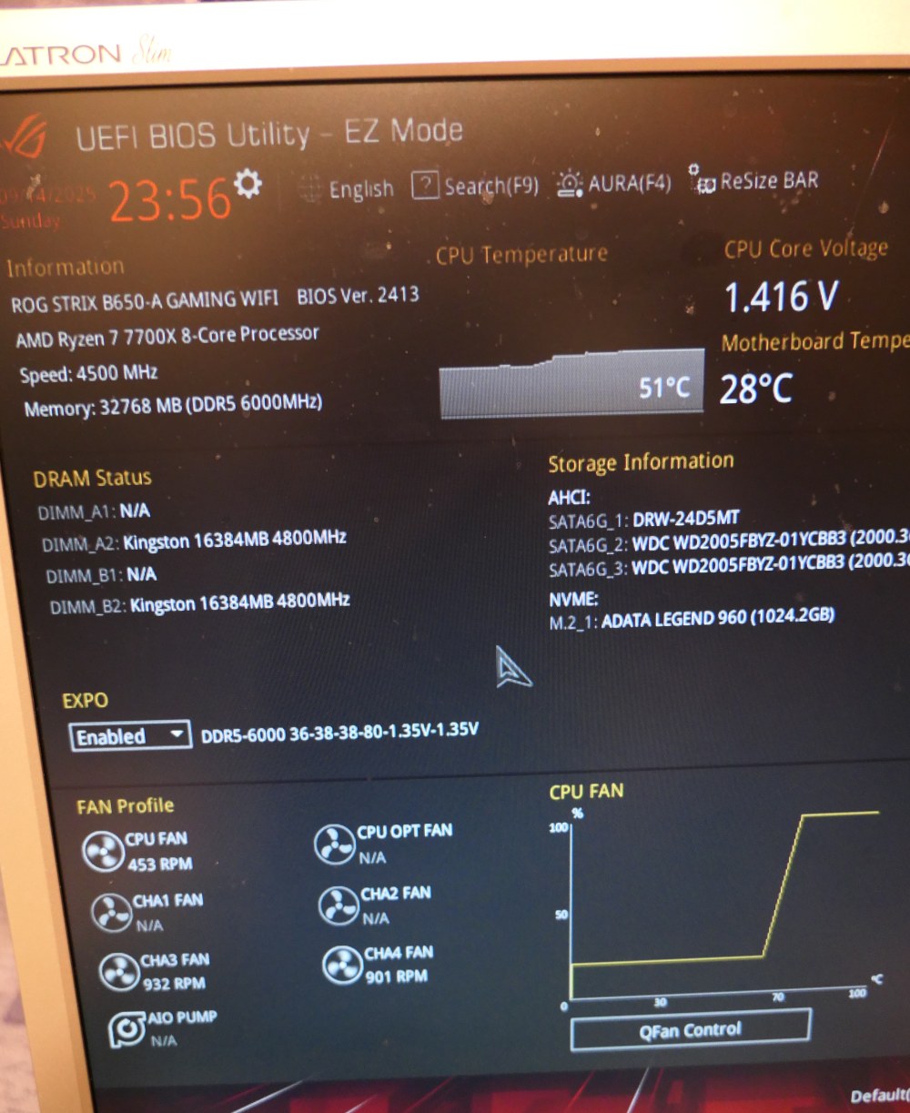

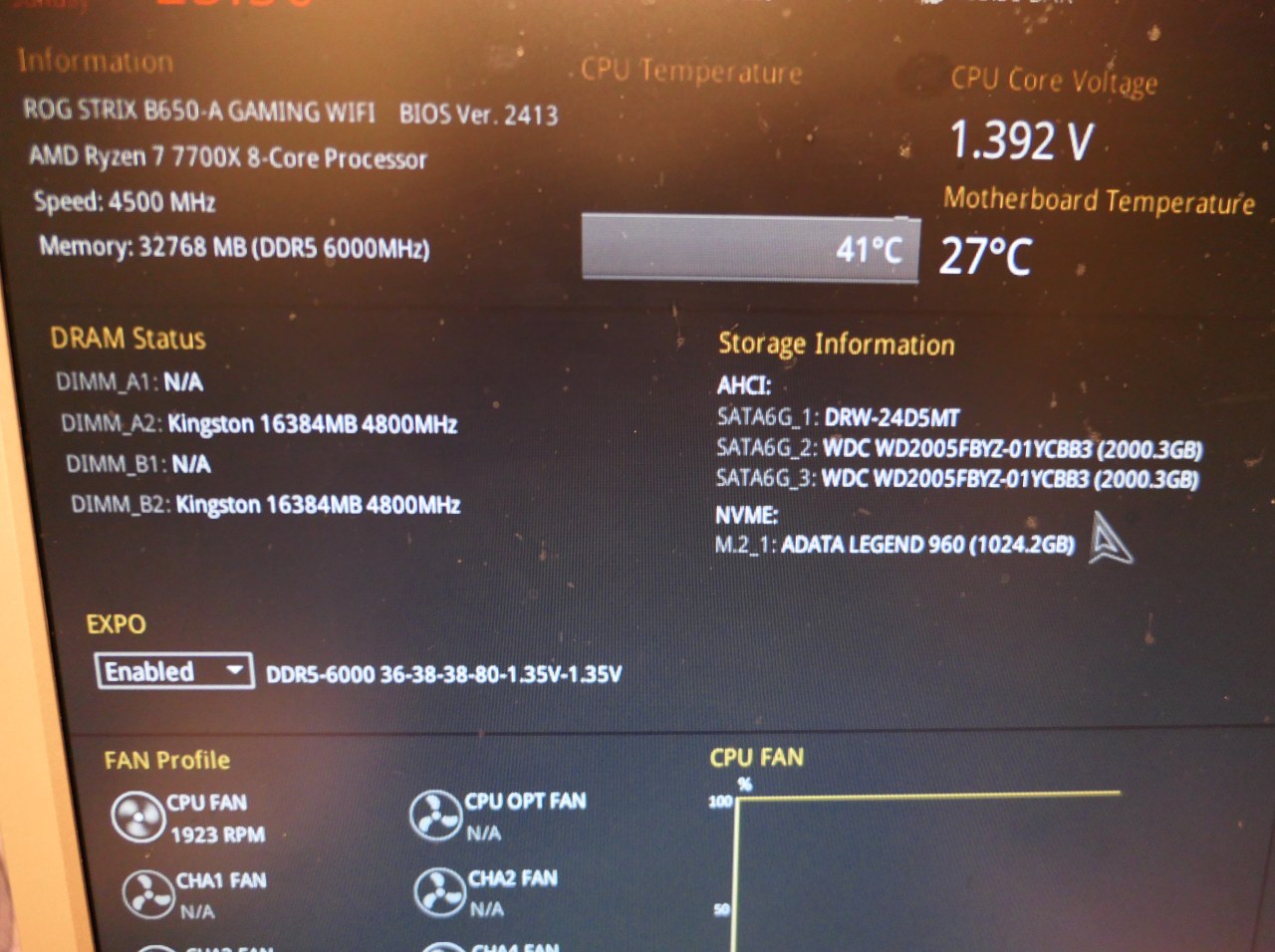

Hydrawerk
Založen: Dec 13, 2011
Příspěvky: 8252
Bydliště: Earth
PříspěvekZaslal: ne září 14 2025, 23:11    Předmět: Citovat
Zkoušel jsem v Biosu dát větrák na 20% a 100%. Rozdíl teplot po ustálení je asi jenom 10°C. Přenos tepla trubičkama do chladiče mi nepřijde moc efektivní.
