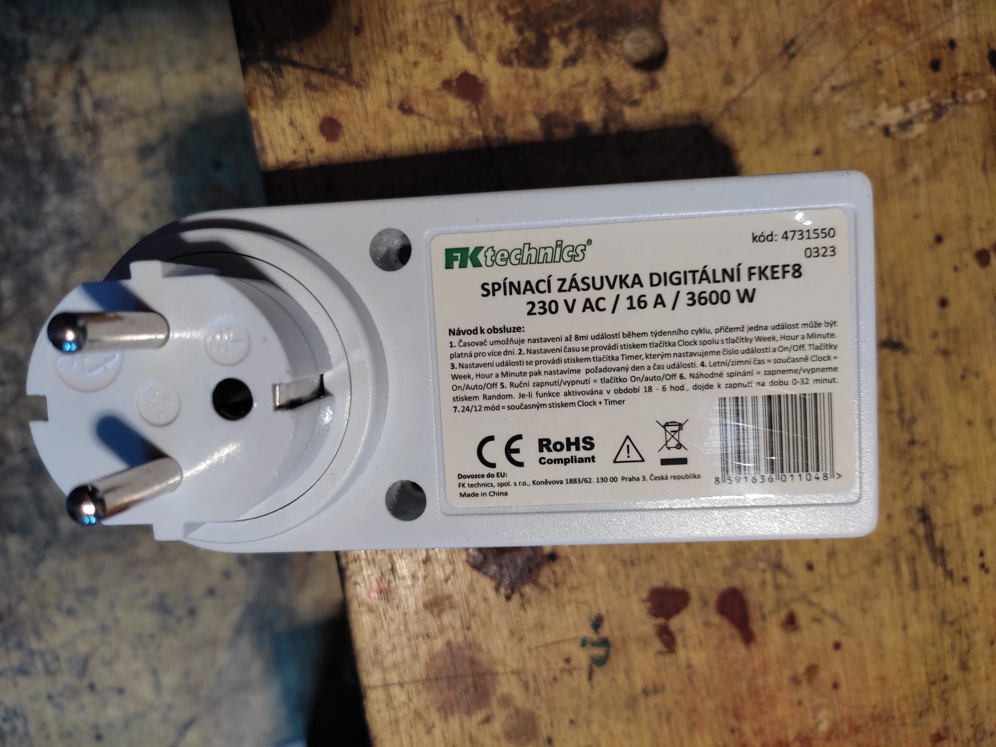

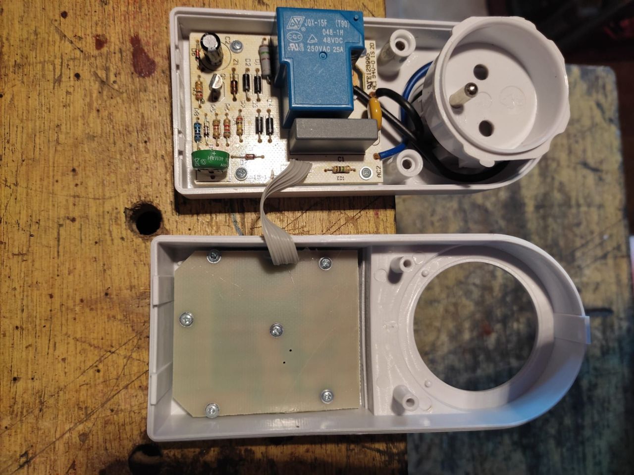

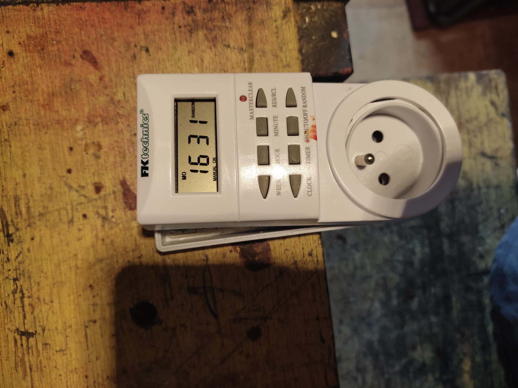

Asi rok stará zásuvka FKEF8 přestala dobře fungovat. Při čase (nebo ručně) sepnutí velmi krátce sepne a hned je zase vypnutá. Jinak vypadá že vše funguje dobře.
Je v té modré krabičce je nějaké relé (stykač) a šlo by ho opravit?
Dík za každou radu.

Modre je rele a pod nim je sedy kondenzator. Ten je napajaci a bude mat znizenu kapacitu - neudrzi rele zopnute.

Asi měsíc tomu jsem opravoval hodiny na DIN lištu. Šel jsem na jisto že bude vadný ten zmiňovaný kondenzátor. Výjimečně byla vadná zenerka za ním
