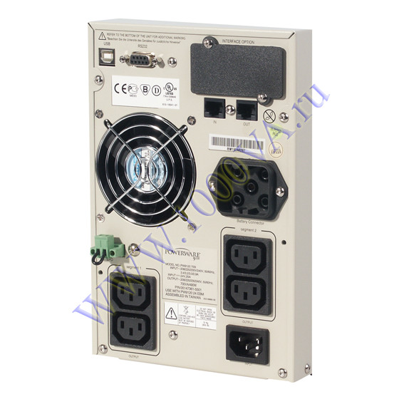

Zdravim vás
Dostal som záložný zdroj powerware 9120 /700VA
Chcel by som vedieť či je ešte možné pripojiť externé batérie 2x12V, na zadnej strane má battery conector (5pin) ale neviem kam ich zapojiť, Google nepomohol, aké môžu byť veľké (kapacitne) a či treba niečo zmení v nastaveniach
Ďakujem za rady

PříspěvekZaslal: ne září 07 2025, 17:47    Předmět: Citovat
Manual:
https://powerprosinc.com/files/powerware-9120-user-manual.pdf
Oficialne tam mozes pripojit dva EBM - kazdy so 4 bateriami 7Ah po 2 paralelne, tzn. kazdy ma 14Ah. Postup na nastavenie poctu EBM tam je uvedeny.

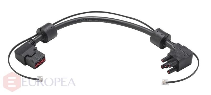

PříspěvekZaslal: ne září 07 2025, 20:07    Předmět: Citovat
Chcel som to urobiť nejak na sedliaka pripojením 2 exter bateriek 12V/18AH
Nemám originál kábel ani neviem ako je zapojený.

PříspěvekZaslal: po září 08 2025, 8:48    Předmět: Citovat
Detailní zapojení konektorů sice není ani v manuálu od rnbw, ale je tam mnoho informací, které stejně nutně ke zprovoznění potřebuješ. Pokud si mašinka podle manuálu testuje připojené baterie, tak tebou navrhované baterie asi nepoužiješ.

PříspěvekZaslal: út září 09 2025, 6:35    Předmět: Citovat
Chápem
Takže mi ostáva nechať tam len vstavané batérie

PříspěvekZaslal: út září 09 2025, 12:18    Předmět: Citovat
Já si myslím, že by se dalo použít reverzní inženýrství, pixlu otevřít a zjistit, jak je zapojenej ten konektor pro přídavnej batery-pack. Pak do toho samýho místa připojit dostatečně tlustej kabel a ten vyvést dodatečně učuněnou dírou ven mimo škatuli - a k němu venku samodomo příslušně silnýma svorkama připojit ty dva kusy 12V/18Ah. V nastavení jednotky podle manuálu pak nastavit jeden dodatečnej akupack 14Ah (jako že tam jsou přidaný 4ks 12V/7Ah v zapojení 2S2P) - že tam bude ve skutečnosti 18Ah nemá elektronika jak poznat. Všecko nový spojení udělat dostatečně silný, aby to sneslo vybíjecí proud při zatížení - to znamená ne ubohý 2,5mm² žíly, ale aspoň 6 - 8 nebo nejlíp 10mm². Já vím, bude to tam trčet jak kravskej vocas z negližé, ale má to účel = co nejmenší úbytky napětí. Pak by to mělo naprosto normálně fungovat, jenom to nebude mít originální "dýzajn".
BTW pro otestování jestli to půjde ani nemusíš vrtat díru do původní pixly, stačí ji jen otevřít a připojit dočasně kabelama ty 2 externí baterky 12V/18Ah, změnit nastavení zdroje a zkusit ho pod zátěží. Pokud to bude fachčit, nic ti nebrání tu úpravu trvale zrealizovat - a opačně, pokud to nepůjde, vykašlat se na to a záložní zdroj bez úprav vrátit do původního stavu. Samozřejmě, při testech na otevřený pixle dodržovat bezpečnostní požadavky, aby tě nezabilo 230V, ale to snad znáš sám.
