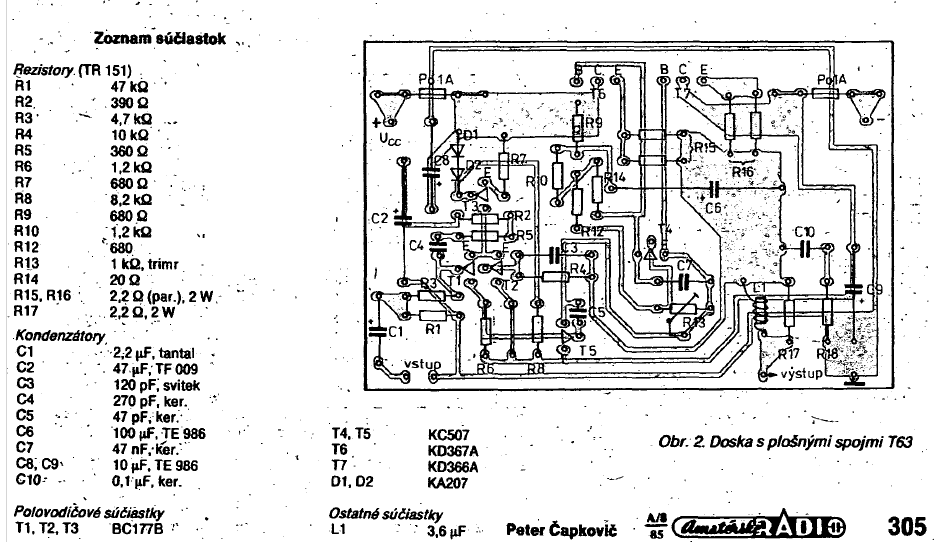

Tak konečně jsem dospěl do fáze, kdy se tímhle hebílkem po jeho převozu Jeho Císařským Veličenstvem od Tomáše začínám postupně prohrabávat. Hodím sem pár špeků - Tomáš nejspíš autora zná, jinak by se toho tak rychle nezbavoval. Takže asi takto:
Byl totálně vydřenej (netuším jak je to možný, ale asi prachem) síťovej Izostat, musel jsem ho vyměnit. Sice cvakal, ale uvnitř jiskřil jak křesadlová flinta a občas se nevracel. Říkám si kliďánko želvička. Jo, želvička. To byl porod prdelí napřed. Autor (na zadním panelu se dokonce gravírkou podepsal "Made in HLAVÁČEK") se pravděpodobně pokusil o nuclear-war-proof neprůstřelnou konstrukci - 2,5mm duralový plechy (dno, boky, zadní panel a přední subpanel) a 8mm mosazný hranoly jako nosná konstrukce, na tom vnější panel, dno a vrch zas ohnutej na profi ohejbačce ze 2,5mm duralu s popiskama gravírovačkou a černým eloxem. Bočnice už pravděpodobně nestihnul - jak poznamenal Tomáš. Spasovaný to má jak u Rolls-Royce, pravděpodobně proto je to i tak masivní. Hlavně všecko je při montáži zajišťovaný slepením jak letadlo - včetně čepiček na čelech knoflíků na všech potenciometrech. Panel byl přilepenej k subpanelu opravdu kvalitní oboustrannou lepicí páskou, podezírám tvůrce, že ji snad kupoval z NASA nebo od Lockheeda ze Skunk Works v Palmdale, protože nevzít na to horkovzdušku, panel bych nejspíš ohnul. Rychle a hodně nahřát to přitom nejde, v panelu jsou vlepený leštěný akrylátový okýnka nad indikátorama a nechtěl jsem je zničit, přitom panel i subpanel kvůli masivní síle duralu žerou teplo jako by byly z druhý strany polejvaný kapalným vzduchem. Zevnitř na liště přišroubovaný Izostaty na volbu vstupu a filtrů, takže taky žádná pochodeň. Oukej, po půlhodině opatrnýho nahřejvání jako bych rozlepoval formuli z karbonu jsem měl panel dole.
Utřel jsem si čelo - a přišla další rána jak ze zjevení Svatýho Jána. Ten síťovej Izostat držel na kusu tý jejich nosný lišty, našroubovaný k subpanelu 6hrannýma distančníma sloupkama a šroubkama M3x6mm, ale ne nějakýma dobře demontovatelnýma (šestihran, křižák ...), ale bohužel s chromovanýma zapuštěnýma hlavičkama, ukořistěnýma z čelního panelu nějakýho jinýho staršího přístroje, protože na těch šroubkách byla superúzká a spíš jen dýzajnová drážka pro OBYČEJNEJ PLOCHEJ šroubovák. Slovo "Bohužel" píšu ne proto, že bych doma neměl ostrej plochej 5-6mm širokej šroubovák, ale protože autor konstrukce ty šroubky v obavě před jejich uvolněním do těch distančních sloupečků při finální montáži taky důkladně zalepil. Nezjistil jsem čím, protože se mi je nepodařilo vůbec povolit (totálně stržený hlavy), takže jsem je nakonec z toho panelu musel odvrtat, protože to už bylo jednodušší dát tam všecko nový, než se v tom rejpat jako malej horník. Teď tam mám šroubky s inbusem, bez lepidla, tak doufám, že se do toho po mně jednou někdo nebude muset dobejvat trhavinou. Zato se už dopředu děsím co najdu dál, protože se mi zatím povedlo identifikovat autora zapojení výkonovýho stupně - Peter Čapkovič, ArA č.8/85 str.305. Musel to bejt taky pjeknej lůmen, když do rozpisky součástek popsal ochrannou sériovou výstupní tlumivku jako L1....3,5uF (obrázek "zes2" úplně dole), kterou tam ovšem pan Hlaváček jaxitaxi "opomenul" zapojit a výstupy narval jen přes ochrannej obvod s relátkem (zpožděnej přítah při zapnutí, pravděpodobně i vypnutí při stejnosměrným napětí na výstupu - ještě jsem nezjišťoval) na výstupní konektory ...

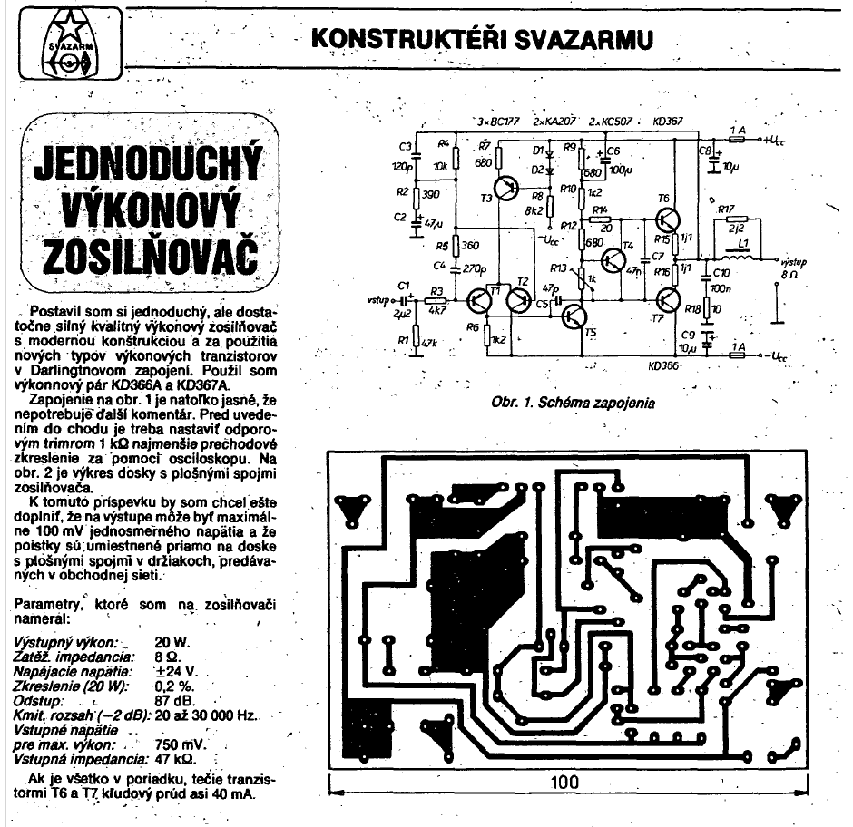

Jo a to síťový trafo, to je taky kousek - je to klasicky střídavě poskládanej svazek EI50, ale s vejškou svazku jen 28,5mm - takže vnější obvodový rozměry má 150x125mm, ale je i s vinutím jen asi 70mm "tlustý". Výpočtově to vychází při sycení 1T na výkon nějakejch slabejch 200VA, ale ty dva konce mají podle původního článku v Amáru výkon 20W do 8Ω - to by musel i se vším tím cirkusem kolem dokola utáhnout jen "100-wattovej" toroid, ať nežeru, "120-wattovej" - takže o5 další potvrzení, že autor konstrukce byl hi-fi-pýr a namotal si (nechal si namotat - to trafo vypadá značně profesionálně) nejspíš trafo s malým sycením, aby dostal i malý rozptylový pole ... Jako základní zdrojovou filtraci tam dal 2 kýble TC 937a 5000uF/50V, ale můstek je jen z holejch (bez chlazení!!!) 4ks diod KY715 ... Ty "kilometry" kabeláže co popisuje Tomáš jsou pak hvězdicový napájení všech modulů svedený na ty filtrační kýble a stíněný signálový spoje mezi přepínačem vstupů realizovaným přímo na nich dvojicí multiplexerů MAB08F, korekcema, 4-pásmovým EQ a koncema. U samotnejch výkonovejch konců žádná vlastní filtrace není, docela se bojím, že až to nakrmím a zatížím, začne to "díky" těm sáhodlouhým napájecím přívodům i absenci výstupní tlumky kmitat jako blázen. Vůbec bych se nedivil, kdyby se to i právě proto ocitlo u Tomáše. Chladič obou párů koncovejch trandů KD366/367 přitom nikde žádnej není, zastupuje ho jen zadní panel s profi obdélníkama perforovaným krytem ... Jo a RIAA preamp tam je 3-trandovej bastl, nejspíš obšlehnutej AZG-983 nebo něco podobnýho - taky jsem to ještě nijak blíž nezkoumal. Takže další nablejskanej prd, velebnosti ...
Připadá mi to celý, že jsem si domů přitáhnul Superba v plný palbě Laurin&Klement, ale pod kapotu mi někdo propašoval nejubožejší verzi první "haťapky" ... Nu, dali sme sa na vojnu, musíme si zaslúžiť svoj biedny žold. Uvidím, co z toho vykřešu. Říkám si, že aspoň těch 2x50W by tomu slušelo víc ...
