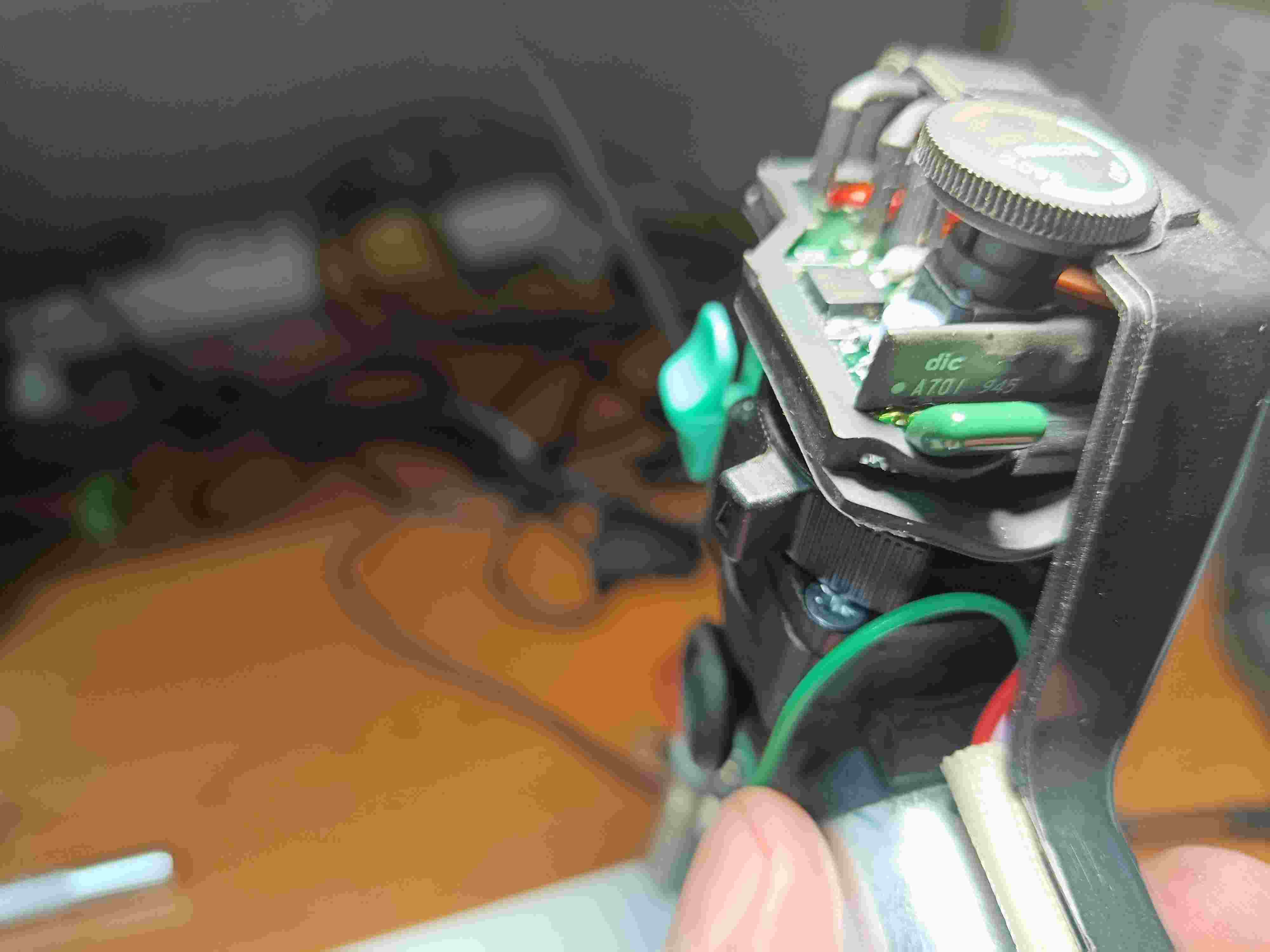

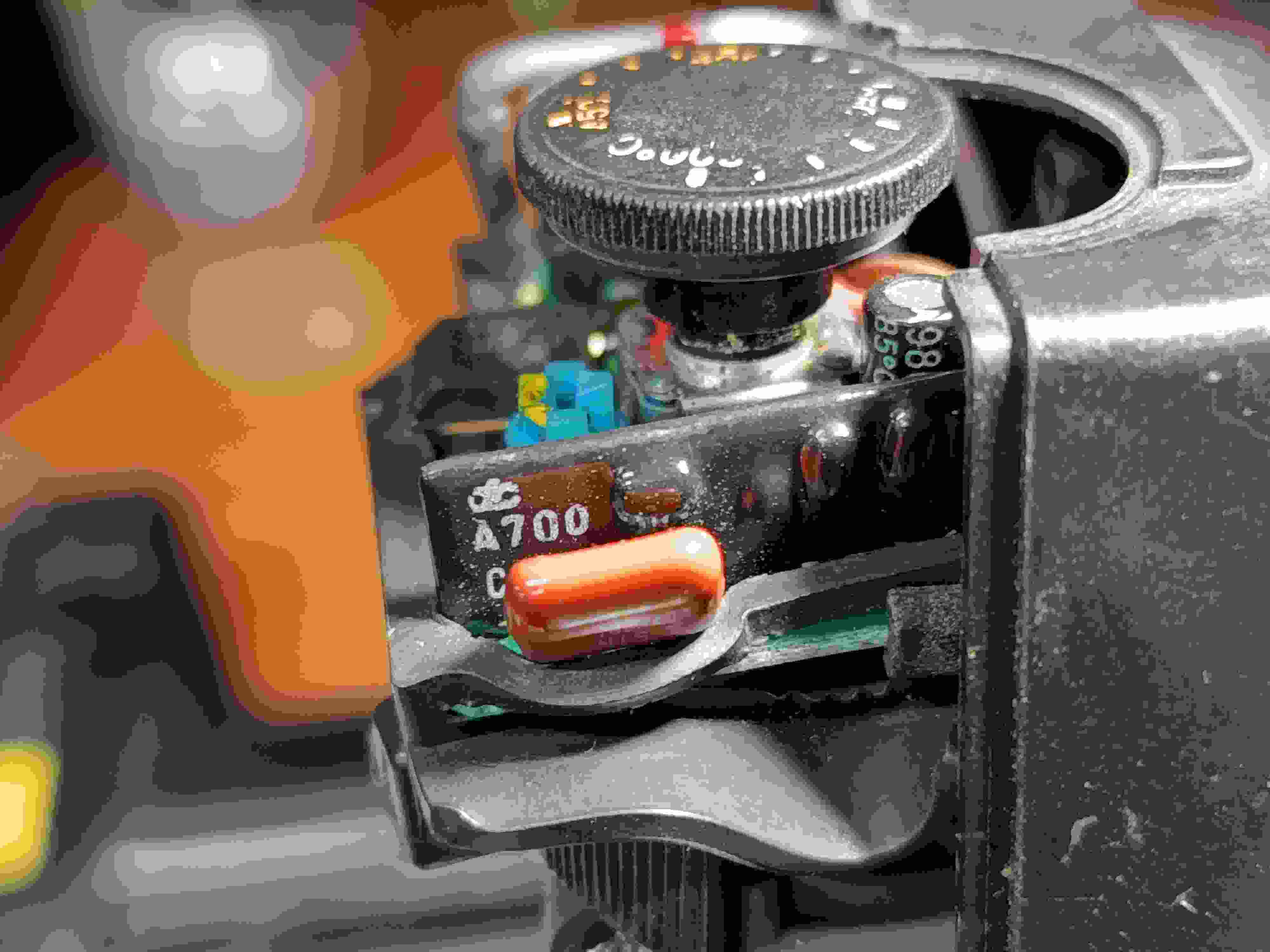

Zdravím,
mohol by mi niekto, kto vlastní túto odsávačku napísať, ak má typ:
- SC7000 (žlté tlačidlo)
- SC7000Z (zelené tlačidlo)
aký je v nich použitý typ hybridu : A700, alebo A701 ?
Pýtam sa preto, lebo tento výrobok zrejme prešiel viacerými úpravami, v schémach sú drobné zmeny súčiastok, ale či došlo k zmene v samotnom hybride to zistiť neviem. Mám ju už od konca roka 1996 a hneď pri prvom zapnutí cca po 20-25 min došlo k trvalému zopnutiu ohrevu telesa .... porucha bola uznaná v záruke, ale nejak valne neodstránená. Po čase som vymenil tyristor a na nejaký čas to pomohlo. A teraz nafúklo vo vnútri rúrku hrotu a kým som na to prišiel, odtrhol som vývody topného telesa, sú poškodené jak ten keramický krúžok tak aj segment z tepluodolnej gumy. Takže by som chcel zistiť, či existuje aj "inovovaný" typ hybridu -keď už teda budem objednávať ND ....ďakujem za info, príspevky som už prečítal fšecky ...

Tak som sa na to pozrel a v žltej Denonke je A700 a v zelenej je A701.
Okrem u teba som Den-on videl len na random fotke dielne na pinereste .
 Velikost:  149.55 kB
 Zobrazeno:  59 krát
 Velikost:  141.89 kB
 Zobrazeno:  59 krát

Pekne ďakujem, tak je to predsa tak, že bol hybrid inovovaný, takže objednám aj ten a uvidíme ..... hm-teraz ma napadlo - ktovie, či sa nezmenili aj hodnoty R, uložených na plošáku ....
