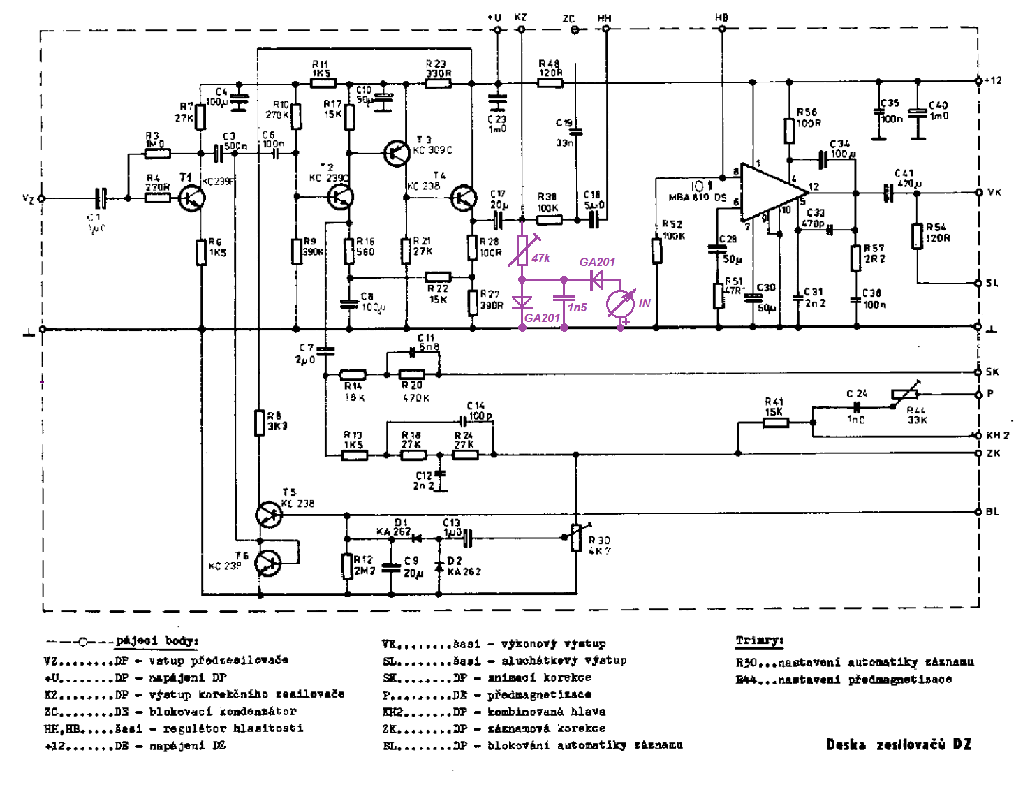

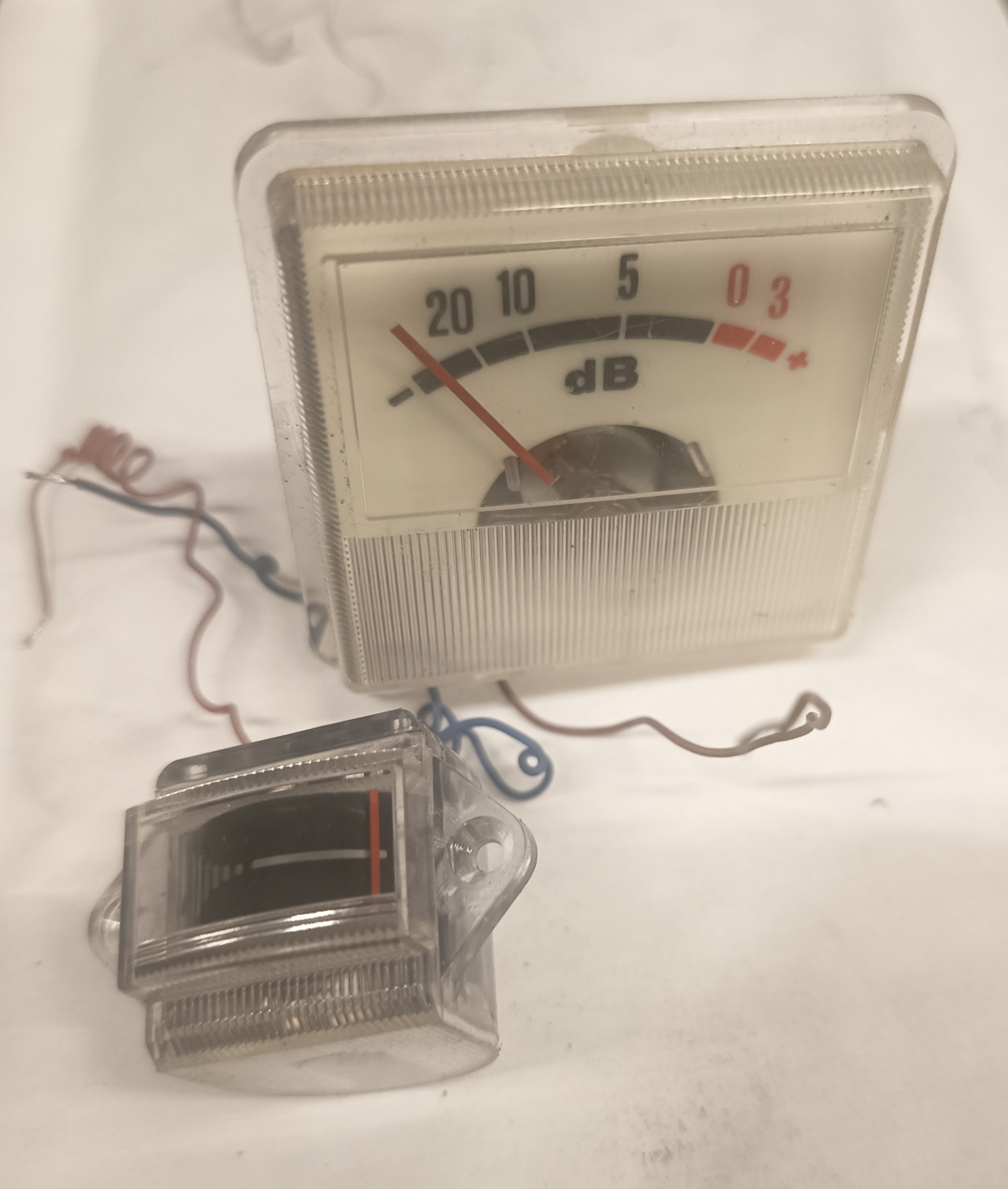

Poradí mi tady někdo? Kam připojit indikátor na SP210 (K10)
Aby ukazoval při nahrávání i při reprodukci. O žádné hodnoty nejde, jen aby bylo vidět, že to pracuje. Dík
 Velikost:  295.57 kB
 Zobrazeno:  11 krát
Příspěvky: 21132
PříspěvekZaslal: út prosinec 09 2025, 21:46    Předmět: Citovat
Vezmi signál z výstupu korekčního zesilovače. Tam je při záznamu i snímání.
Bude to pořád něco ukazovat, i zesílený šum, protože SP210 má nevypínatelnou záznamovou automatiku. Ale rozdíl vidět bude.
Co tak si vypůjčit třeba zapojení z B100?
S tím čtvercovým indikátorem to chodit bude, prostě trimrem nastavíš citlivost tak, aby ručka se signálem ukazovala 0 dB.
O tom profilovém měřáku nevím, jakou má citlivost, třeba tam bude něco ukazovat taky i v tomto zapojení.

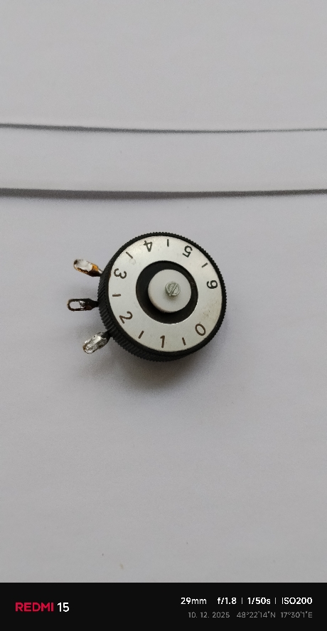

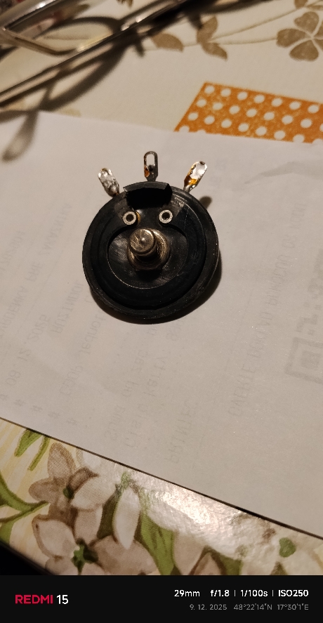

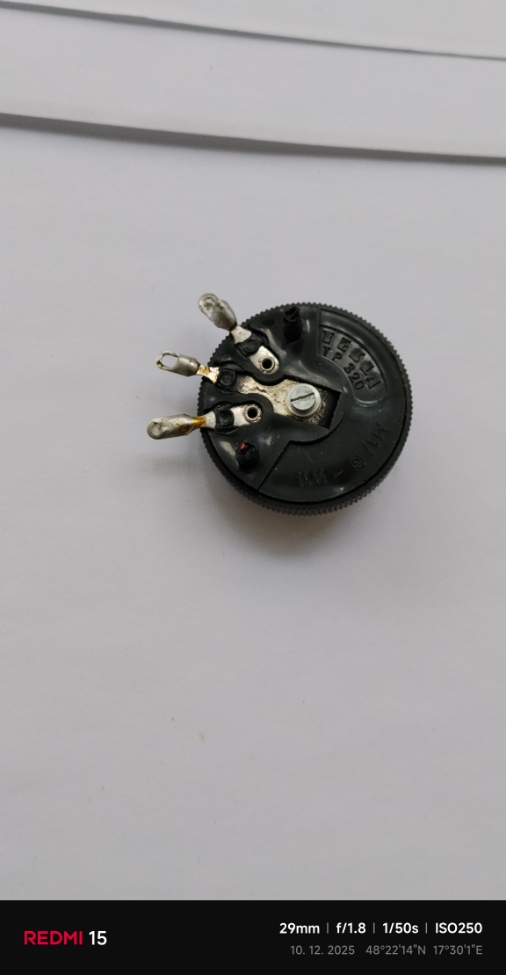

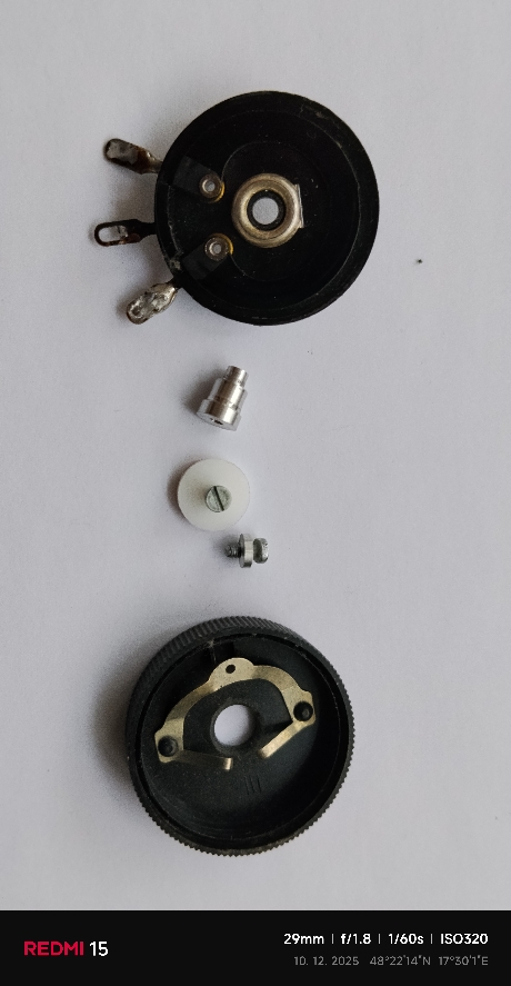

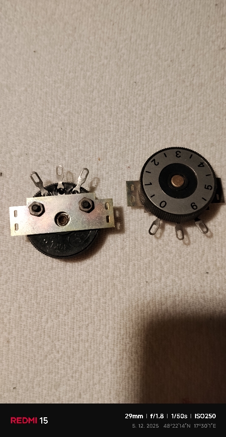

Dva nové potenciometre do magnetofonu B54 a podobných, je to TP320. Odpadol bežec a časom sa stratil celý potenciometer. Laughing dám sem fotky ako som opravil potenciometer pre nahrávanie. Lacná konštrukcia, to Panasonic kazetak má podobný potenciometer, pekne rozoberatelny.
Dva nové TP320 10k/G
 Velikost:  273.14 kB
 Zobrazeno:  12 krát
Pred opravou
 Velikost:  234.08 kB
 Zobrazeno:  13 krát
TP 320 M1/G diely ktoré som vyrábal okrem skrutiek, na foto chýba uhlík na bežci, po fotení bol daný na pôvodné miesto.
 Velikost:  199.98 kB
 Zobrazeno:  16 krát
 Velikost:  180.62 kB
 Zobrazeno:  12 krát
 Velikost:  158.67 kB
 Zobrazeno:  17 krát
