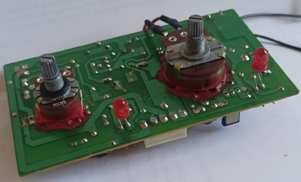

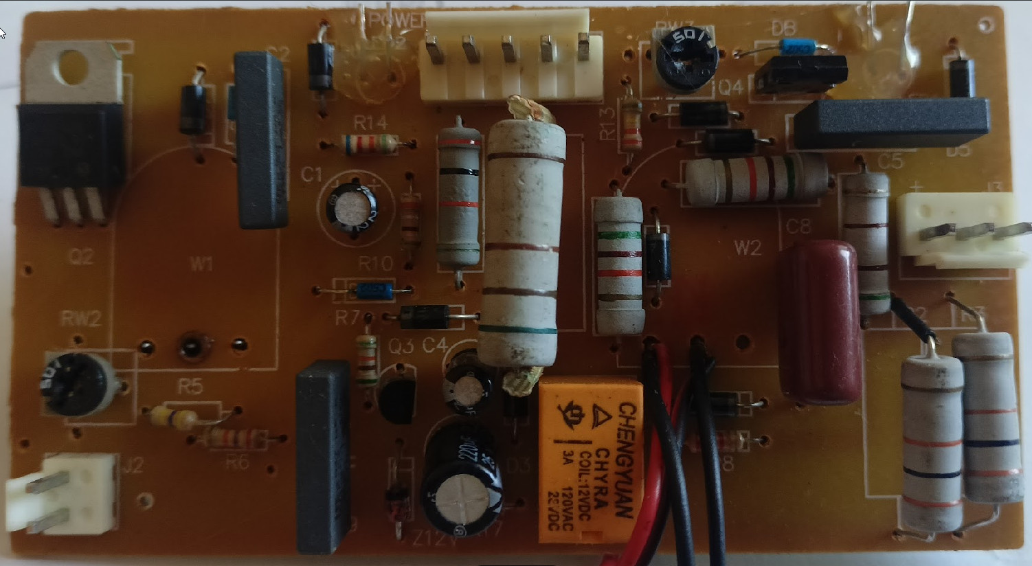

Měl by prosím někdo zkreslené schéma této horkovzdušné stanice HotAir 850?
1/ O co jde? Číňan ušetřil 4 šroubky a namísto nich použil oboustrannou lepící pásku. DPS chytnul k panelu přes potencimetry a oboustrannou pásku.
Než začnu tu pásku odlepovat, abych se dostal k obrazci DPS, tak se raději ptám...
2/ Stanice je na opravu. Vzduchová pumpa hrčí, ale nemá tlak. Po připojení této pumpy do "zdravé" stanice HotAir 850, výsledek: pumpa jede OK.

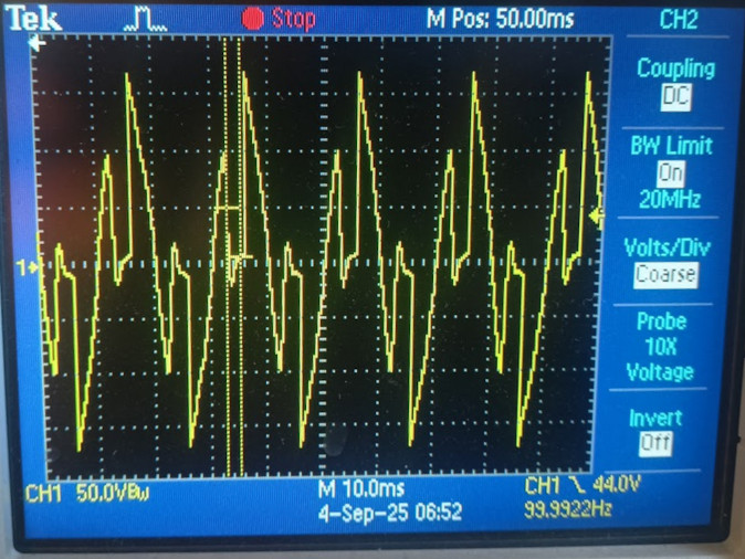

3/ Zkusil jsem vyměnit triak, původní BT134-600E za nový BT136-600D (byl skladem). Ale průběh na svorkách je poněkud podezřelý... viz. foto níže.
Osciloskop je napájen přes oddělovací trafo 220V/220V a přes odporový dělič 1:2 z bezpečnostních důvodů.

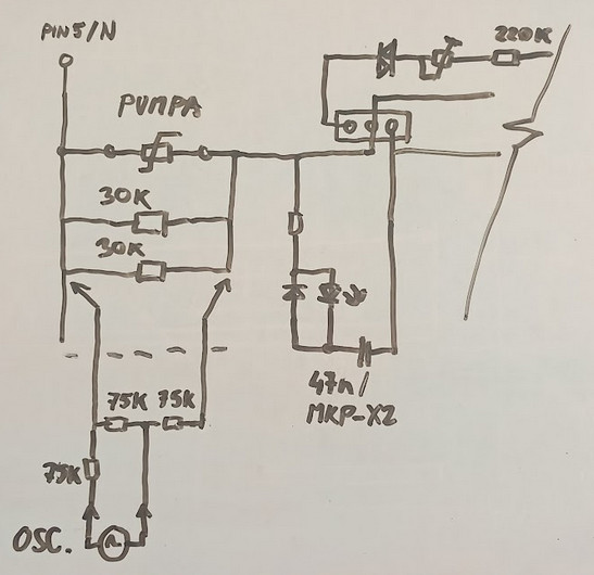

@JirkaZ díky za schémata
Ta moje PCB "elektronika" je ještě nějaká hloupá verze. Žádné IO ani tranzistory. Pouze 3x triak, diaky, D., kondenzátory a odpory, relátko.

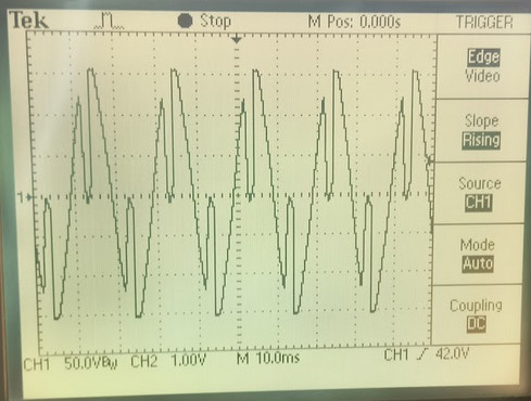

Dnes jsem měřil na "zdravé" stanici 850 a průběh napětí na pumpě je stejně "divný" jako u "nemocné".
Zkusím jako zátěž namísto pumpy zapojit žárovku jako odporovou zátěž, jestli bude nějaká změna.
Zkoumání přesunu na pumpu samotnou, udělám ještě test pumpy při 100% sinus 230V.

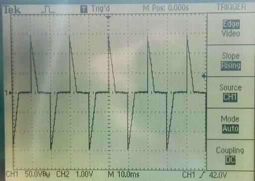

Nově test, namísto pumpy odporová zátěž - žárovka 100W. Spínání triaku vypadá OK. Ten "divný" průběh z obr. z minula má asi na svědomí ta pumpa - indukční zátěž, která navíc tahá uvnitř jádro.
Když je knoflík na 100%, a pumpa na max. , tak výstup vzduchu z pumpy nafoukne v pohodě mikroténový sáček. V okamžiku, kdy se výstup vzduchu z pumpy připojí na originál hadici, průtok je velice slabý. Buď je nějaká chyba přímo v pumpě nebo někde zvýšený "odpor" po cestě mezi pumpou a tryskou hot air.
