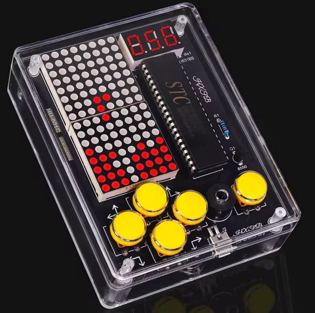

Pokoušel jsem se najít (neúspěšně), nějaký kompletní návod (včetně programu pro mcu) ke stavbě něčeho takového. Chci to jako alespoň trochu praktickou konstrukci pro děti. Nevíte prosím něčem podobném? V archivu AR/PE jsem podobnou věc nenašel.
 Velikost:  142.73 kB
 Zobrazeno:  58 krát
Wolf70
Založen: Feb 24, 2012
Příspěvky: 178
PříspěvekZaslal: so srpen 30 2025, 8:46    Předmět: Citovat
no prodává se to na ebay jako výrobek (stavebnice ) tak nevím zda to bude formou postav doma někde k sehnání
https://www.ebay.com/itm/204291482859?
https://www.ebay.com/itm/114944752600?
https://www.ebay.com/itm/286435880905? tady je aspoň blokové schéma
sr71
Založen: Apr 10, 2004
Příspěvky: 2701
PříspěvekZaslal: so srpen 30 2025, 9:00    Předmět: Citovat
o tomhle vím, nemusí to byt zcela totožné, ale něco na ten způsob, a aby k tomu byla kompletní dokumentace k realizaci

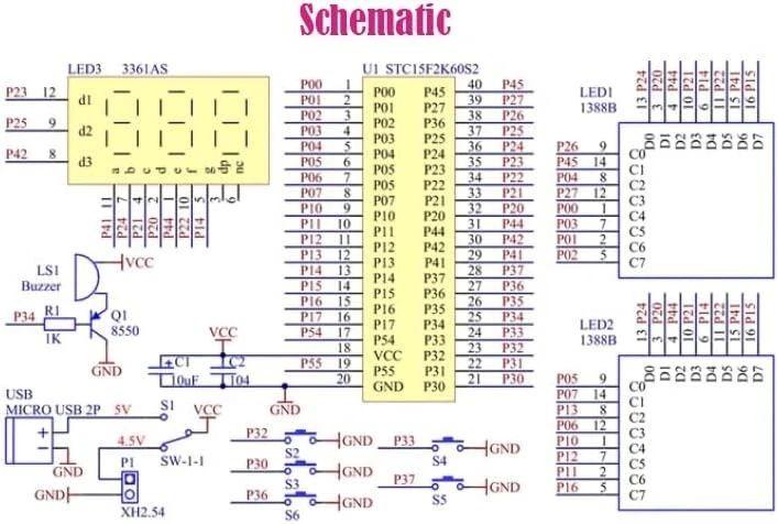

Wolf70 napsal(a):
A čo by si k tej schéme ešte chcel? Vnútorné zapojenie displejov a procesora? Tá schéma je kompletná. Podrobnejšia snáď už ani byť nemôže.
barnodaj
Založen: Apr 16, 2011
Příspěvky: 1072
Bydliště: Vodňansko
PříspěvekZaslal: so srpen 30 2025, 9:37    Předmět: Citovat
Samec má pravdu, chce to projít celý odkaz (proklikat obrázky):
Čísla na konci spojů určují kde jsou připojeny na druhé straně!
 Velikost:  56.3 kB
 Zobrazeno:  103 krát

Dobře, schéma ok. Ale ještě bych uvítal kdyby byl někde k dispozici program do Mcu

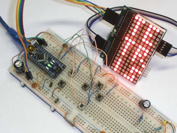

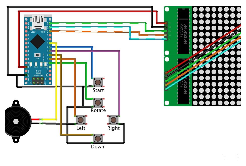

Tak tohle mě opravdu zaujalo. Hlavně tím, že je tam použit můj oblíbený, starý, dobrý 8051 a ještě k tomu v THT. Byť v nadupané jednocyklové podobě. Ale chviličku jsem pátral a nikde jsem ho u nás v prodeji nenašel. Nicméně by se asi dal použít běžně dostupný 8052 kompatibilní MCU 89LP51RD2 (ED2) s 64KB Flash, který se dá také přepnout do rychlého režimu a také má pohodlné sériové programování díky vestavěnému bootloaderu. Má méně využitelných GPIO, ale to by se dalo řešit hotovými moduly s MAX7219 za pár korun. Jsou kaskádovatelné.
Tetris jsem zatím nikdy neprogramoval, ačkoliv jsem si kdysi udělal jeho teoretickou přípravu pro svou "herní konzoli" s 89S52 a TV kartou z TTL obvodů.
Ale jestli to chceš mít rychle i se zdrojákem programu, proč to neudělat s Arduinem (NANO) a těmi moduly s MAX7219? Stačí dát do vyhledávače "Arduino LED tetris tutorial" a máš toho tuny. Třeba zde je tutoriál i se zdrojákem ke stažení. Sice tam není počitadlo skóre, ale pinů zbyde dost a nebude problém jej doplnit. Například zase jako hotový modul.

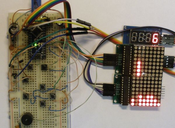

Tak hotovo. Teď už je to snad velmi dobře hratelné. Ještě si to projdu a uhrábnu případné kadeře a pak to někde vyvěsím a dám sem odkaz. Provedl jsem řadu úprav, ale do originálního herního "enginu" jsem moc nesahal. Je na můj vkus napsán dost divoce a nechtěl jsem se do něj detailně nořit. Navíc funguje docela dobře. No, pár věcí by se dalo zlepšit, ale to bych si to musel napsat celé sám, k čemuž možná jednou taky dojde. Zde stručný seznam úprav:
1] Zpožďovací smyčka pro řízení rychlosti pádu figury nyní testuje a vyhodnocuje tlačítka. Původně zde byl "tvrdý delay" kdy se tlačítka netestovala a ovládání bylo nemožné!
2] Zlepšeno generování pseudonáhodných čísel tak, aby 1. figura po resetu nebyla vždy stejná.
3] Jednodušší výpočet levelů a jejich počet zvýšen z 6 (0-5) na 11 (0-10). Současně zjemněn krok zrychlování hry ze 100mS na 45mS.
4] Upraven výpočet skóre. Co zkompletovaná řada, to 1 bod.
5] Zobrazování skóre na 7-seg. displeji. Původně se nezobrazovalo nikde.
6] Ukládání nejvyššího skóre do interní EEPROM a jeho zobrazení před startem hry. Je zde i možnost jeho nulování v EEPROM.
7] Vylepšen RESTART hry.
8] Možnost zapnutí / vypnutí výpisů na sériový terminál. Výpisy jsou vhodné při ladění, nebo pokud není připojen 7-seg. displej.
9] Možnost zapnutí / vypnutí freeze režimu (např. pro focení hry).
10] Možnost stanovení defaultního zap / vyp zvuku. Zapnutý zvuk indikován také pomocí LED 13 Arduina.
11] DEMO režim např. pro předvádění na výstavách jako ARDUINO day.
12] Odstranění nevyužívaných pozůstatků starého kódu.
13] V rámci možností celkové pročištění a zefektivnění kódu (mimo původní herní engine).
14] Oproti původnímu kódu mnohem více komentářů.
15] Zachována HW kompatibilita s původním kódem, který je ale stejně nehratelný Smile
