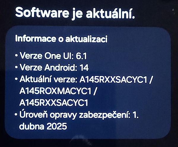

PříspěvekZaslal: po září 01 2025, 9:21    Předmět: Citovat
Downgrade na Android 14 byl otázkou několika kliků a trval cca 20min.
Dotyk už funguje. Díky všem!

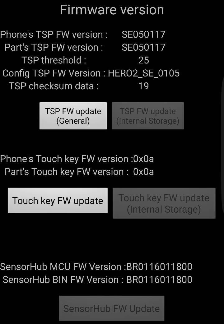

PříspěvekZaslal: po září 01 2025, 9:34    Předmět: Citovat
A jakou verzi FW jsi měl před přehráním a jakou máš nyní?

PříspěvekZaslal: po září 01 2025, 10:19    Předmět: Citovat
Zadám *#2663# a nic. Na jiném telefonu kód funguje.
matahari
Založen: Oct 29, 2017
Příspěvky: 1184
PříspěvekZaslal: po září 01 2025, 10:34    Předmět: Citovat
Je otázkou, jestli to je chyba nebo ne, když tento kód nefunguje ani v předchozí verzi ROM.
https://www.youtube.com/watch?v=zEpnOs9OHVY
Jinak by se dal přehrávat FW pro dotyk, bez nutnosti přehrávat ROM.
