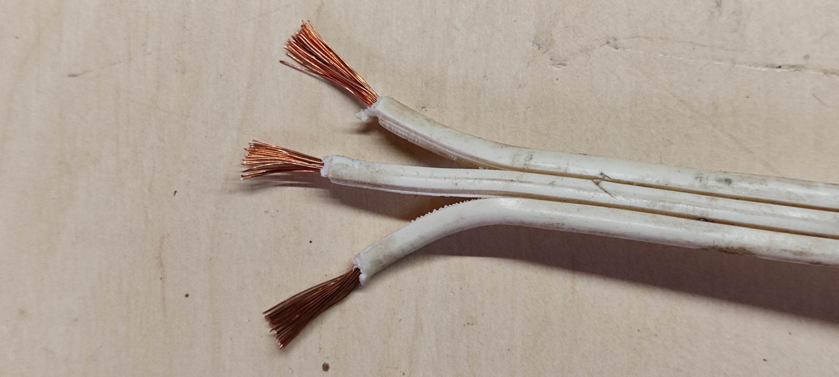

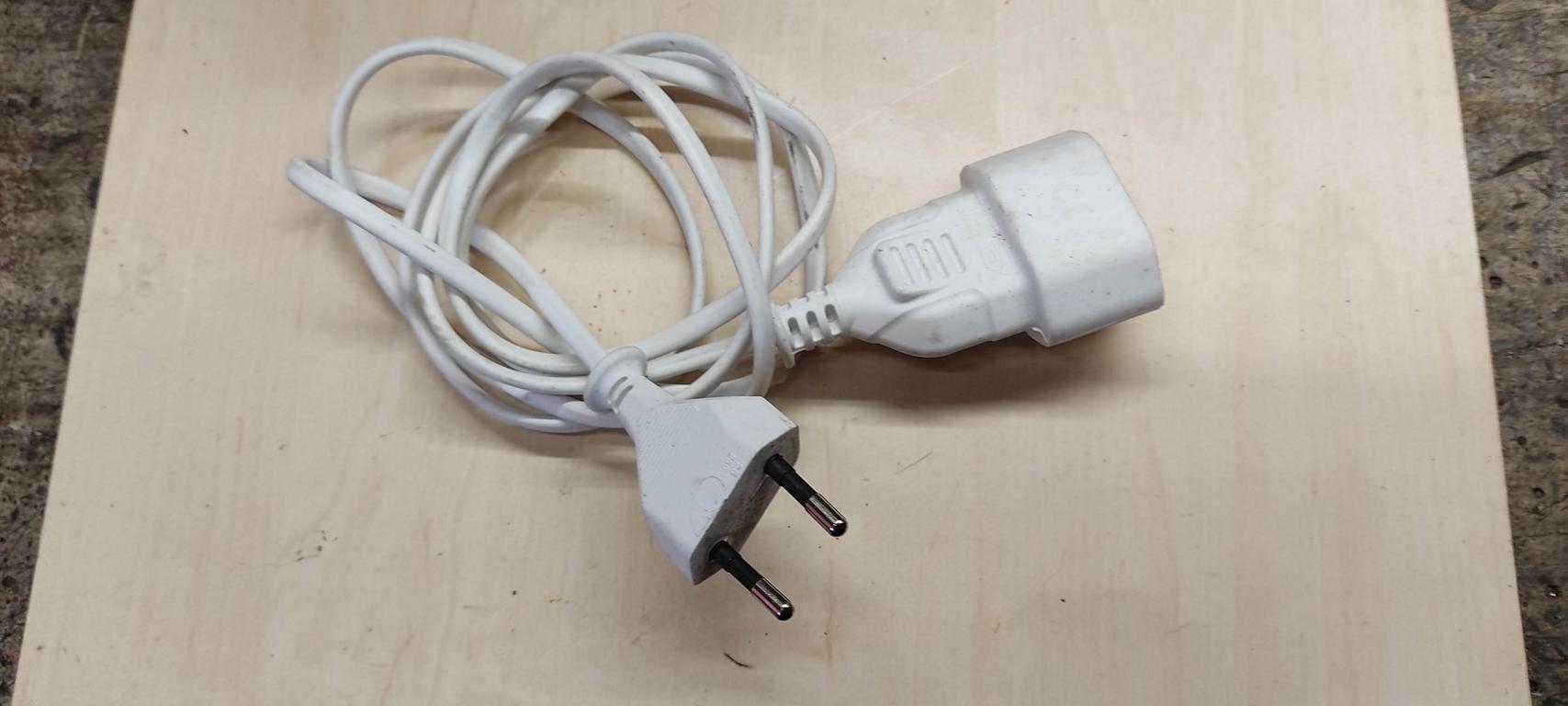

mnohé trojlinky neměly ani to rozlišovací vlákno, jinak jen namátkou , že i dvojlinky se regulérně dělají

Kable z trojliniek sa isty cas vyrabali, ale neskor sa zmenila norma a odvtedy musi byt izolacia pohyblivych privodov dvojita.
Dvojzilove predlzovacky sa predavaju, ale da sa do toho zapojit len dvojzilova vidlica. Bud uzka alebo okruhla bez PE (ako maju vysavace).

Přesně to, co je na obrázku K1024_IMG_20250901_090940.JPG v postu http://www.ebastlirna.cz/modules.php?name=Forums&file=viewtopic&p=1383969#1383969 - licny zaválcovaný mezi PVC s drážkama, který usnadňujou roztržení plochýho kabelu na volný samostatný vodiče každej ve svý jednoduchý izolaci. A jak tady taky padlo, po změně normy už se takový kabely JAKO NOVÝ na pohyblivej přívod používat nesměj, takže se ukončil jejich prodej. Ale jejich používání na starších spotřebičích pokud nejsou porušený zakázaný není - je to to samý jako s autama, pokud bylo něco uvedený do provozu, kdy to splňovalo normy a platila tomu homologace, může se to používat dál, dokud tomu neskončí životnost - a pak se to musí nahradit něčím, co už splňuje nový normy a homologace.
