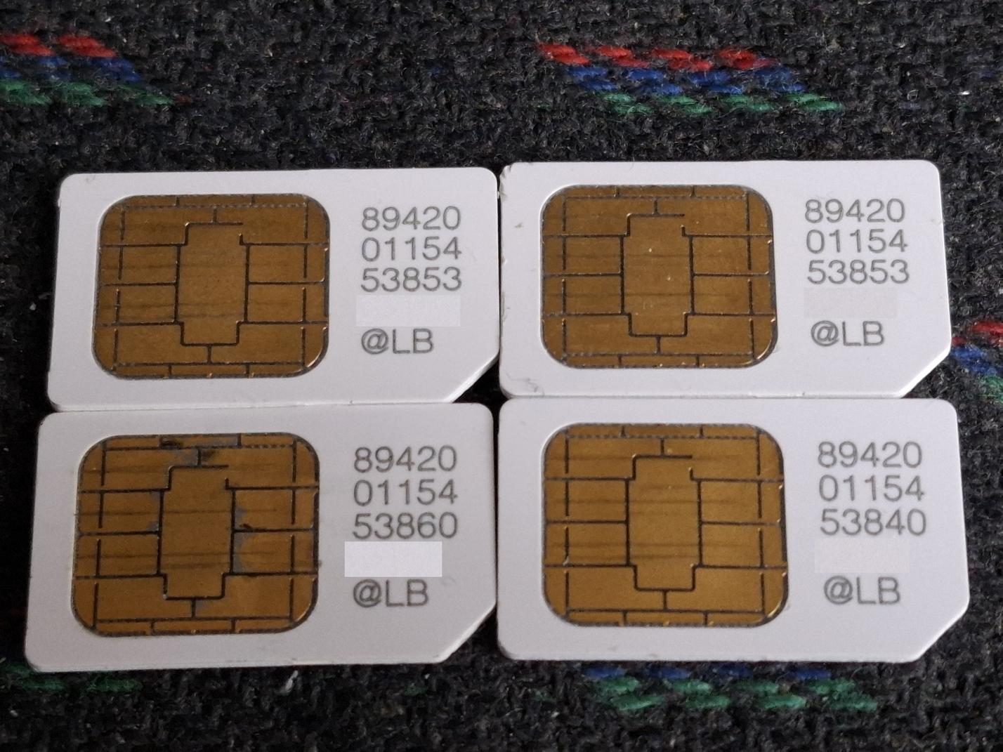

PříspěvekZaslal: ne srpen 31 2025, 13:03    Předmět: Citovat
Valdano: dík za perfektní rady, ale nemůžu souhlasit SIM je hyn, ověřoval jsem v mobilu O2 a jede v pohodě. Každý hájí svoje, ale prostě mě to,co je v této technice nejde, roky jsou tu a prostě všichni prodejci si myslí,že každý je IŤák a mág přes počítače. Už dnes vidím, že jsem vyhodil oknem 2litry, protože ten křáp nezprovozním, prostě na to nemám. A co myslíš, že s tou starou kartou vymyslí, přičarují tam číslo?Mobil se hlásí jako vypnutý.

PříspěvekZaslal: ne srpen 31 2025, 13:14    Předmět: Citovat
Když si zajdeš na t-mobil, tak ti SIM na prodejně vymění kus za kus se stejným telefonním číslem. A zdarma. Můžeš je požádat, aby ti na novou SIM zkopírovali i kontakty, ale to záleží na tom, jestli ji dokážou přečíst, když je hyn.
Příspěvky: 12495
PříspěvekZaslal: ne srpen 31 2025, 13:17    Předmět: Citovat
starecd napsal(a):
tomu nerozumím, ty sis koupil nový telefon ?
starecd napsal(a):
samozřejmě ti udělají kopii staré simky a dají ti tam i tvoje staré číslo . . .
udělají to podle čísla, které má každá simka na sobě vytištěné . . .
. . . má ho každá simka, nová i stará která ještě nemá vylamovací rámeček . . .

Příspěvky: 12495
PříspěvekZaslal: ne srpen 31 2025, 13:27    Předmět: Citovat
ve kterékoliv provozovně T-Mobile ti udělají podle výrobního čísla přesnou kopii tvé simky . . .
