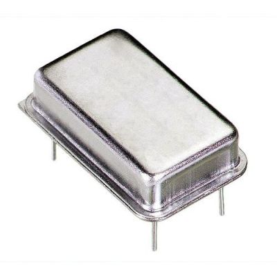

V jiném tématu došlo na krystaly exotičtějších provedení a frekvencí. V MZ-800 je osazený krystalový oscilátor (kompaktní plechovka, viz foto) 17,734475MHz. Teď bych rád sehnal tutéž součástku, ale s dvojnásobnou frekvencí (dokud se dá sehnat bez přehnaného úsilí a ztráty času). Sharp (obvod GDG) z této výchozí frekvence získává Φ (CPU CLK) dělením pěti a SBCR (color sub-carrier wave) dělením čtyřmi.
Před lety se jeden z tehdy nadprůměrně aktivních Sharpistů pokusil o implementaci scandoubleru s obvodem AL250, který vyžaduje signál VCLK a VCLKX2. Vyřešil to šalamounsky, použil oněch 17,734475 (jako VCLKX2) a dále frekvenci poloviční (jako VCLK). Jenže mu pak chodil jen režim 320×200 bodů, 640×200 nikoliv. Rád bych se k tomu po letech vrátil (pokud seženu AL250 za rozumné peníze), osadil do Sharpa krystal 17,734475 ×2 (jakoVCLKX2) a po dělení dvěma získal frekvenci VCLK pro AL250 a pro původní využití v MZ-800.

Hledám spíš tu plechovku, viz foto, aby se toho v Sharpovi moc "nepřevrtávalo". Jinak kdyby mohl být zdroj hodin nezávislý od původního v MZ-800 (a tedy bez "soufázovosti"), zkusil bych i něco jednoduchého, jako např. v článku na stránkách Analog devices ("Simple Circuit Doubles Input Frequency").
Původní projekt je na stránkách mz-800.xf.cz (bohužel se tam toho, zřejmě z důvodu autorovy zaneprázdněnosti, moc neděje): Konvertor MZ-800 -> VGA monitor (scandoubler)
