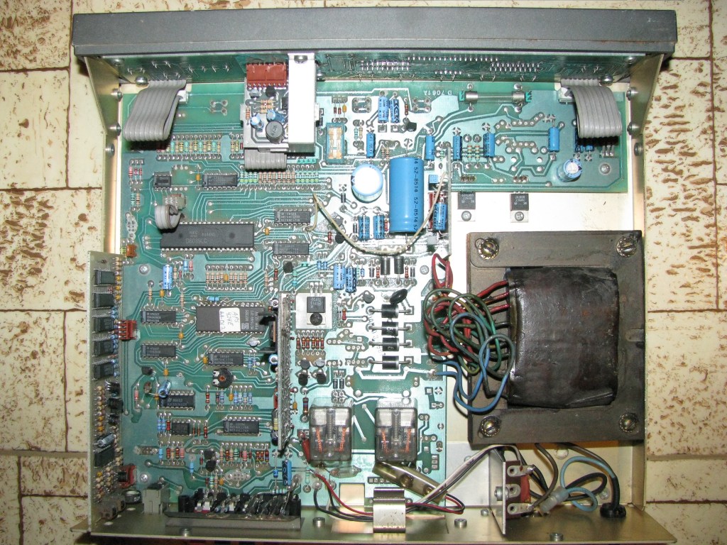

Diagnostika části věcí od Míry z RA (biker77)...
[1] Deska (údajně) ACER INC. VI15G, VLBUS. Chyběly propojky, dodatečně osazen I486DX-33. Ani nepípne (doslova), na slotech, cache i EPROM, se to hejbá. Manuál kromě popisu kolíkůch tvrdí cosi o nutnosti RWM s paritou, nemám po ruce. Pokračování jindy.

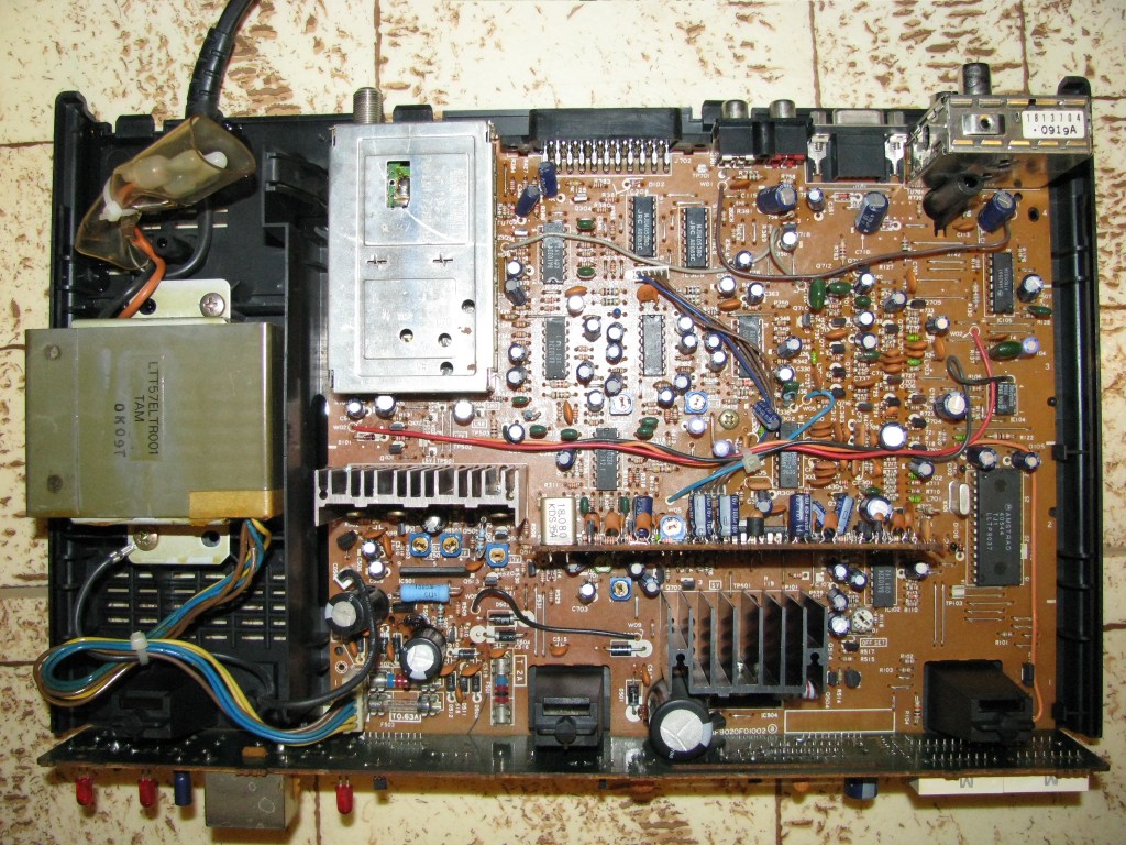

[2] Raný adaptér VGA (osazen je i DB9), taky dodáno bez propojek, nastaveno podle fota z internetu. EPROM nevypadá originálně, anžto dvojice OTIVGA EVEN/ODD jsem v životě viděl jen asi tři a tady patice pro "dvoudílný" VGA BIOS rozhodně nejsou. Pokračování (s jinou 27256 s vhodným obsahem) v letě. Smile

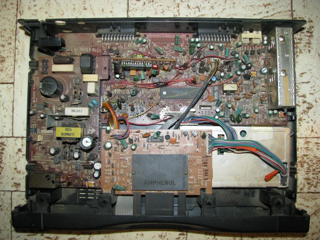

[3] Nově získané kousky analogových sat. receiverů. HUTH má pěkné vnitřní uspořádání a obsahuje NE612, SAB8031, MX27C256, tři registry, noname 24C04 SMD a běžnou drobotinu. Dvě dvojice displejůch LB-5811 svítí oranžově, Shocked pokud jsem se nespletl. "EuroSky ANKARO Otto Wolf KG" (nějaká překabátěná Asie, vypadá, jako Strong bez OSD). Kromě MCU Motorola LSC417148P (6805) je všechno ostatní přeškrabané. Podle polohy IO, okolních pasívů a přítomných krystalůch usuzuju na 24Cxx, LM7001, LC7215, NE592, TDA8741 SDIP42 a zřejmě OZ LM (nejsem si jist).
deska VI15G (VLBUS)
 Velikost:  284.79 kB
 Zobrazeno:  16 krát
adaptér VP40, PC BUS, 8ks 64K×4
 Velikost:  265.93 kB
 Zobrazeno:  11 krát
HUTH® Carat plus 150; "EuroSky"
 Velikost:  252.37 kB
 Zobrazeno:  17 krát

SAB8031 jsem zmínil jen na okraj, Intelů 2. generace MCU je všude habaděj... Pár drobností k receiverům HUTH a EuroSky:
[1] V aparátu HUTH je zajímavě řešené trafo. Je průmyslového stylu, italské, do plošňáku, ovšem přichycené k chassis pásovinou do tvaru hranatého U. Izolaci drátů na 220 raději ponechávám bez komentáře. Smile Regulátory na chladiči jsou všechny stejné (PQ30RV11).
[2] EuroSky a jeho přeškrabané integráče... Skoro jsem se trefil. Paměť má na GND vývody 1, 2, 3, 4, 7, na +5V vývod 8 = I²C 24Cxx. Obvody s krystaly nejsou LC7215 a LM7001 (stačilo spočítat vývody a podívat se na desku zdola => jsou to 2ks LM7001 s různými krystaly). Místo skleněné pojistky je tam nějaká regenerovatelná placka "x30 x60". Jeden z výkonových prvků je pocintaný, za což může min. jeden z Rubyconů vedle a to mě překvapilo.
Pohled do HUTH® Carat plus 150
 Velikost:  255.45 kB
 Zobrazeno:  22 krát
 Velikost:  233.99 kB
 Zobrazeno:  29 krát

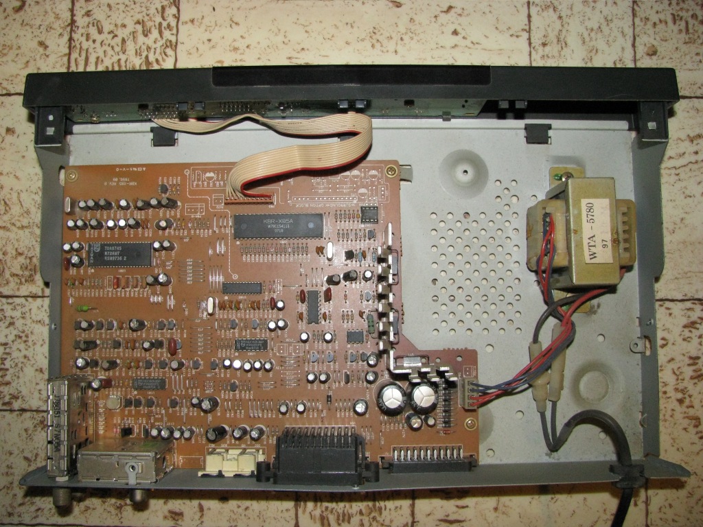

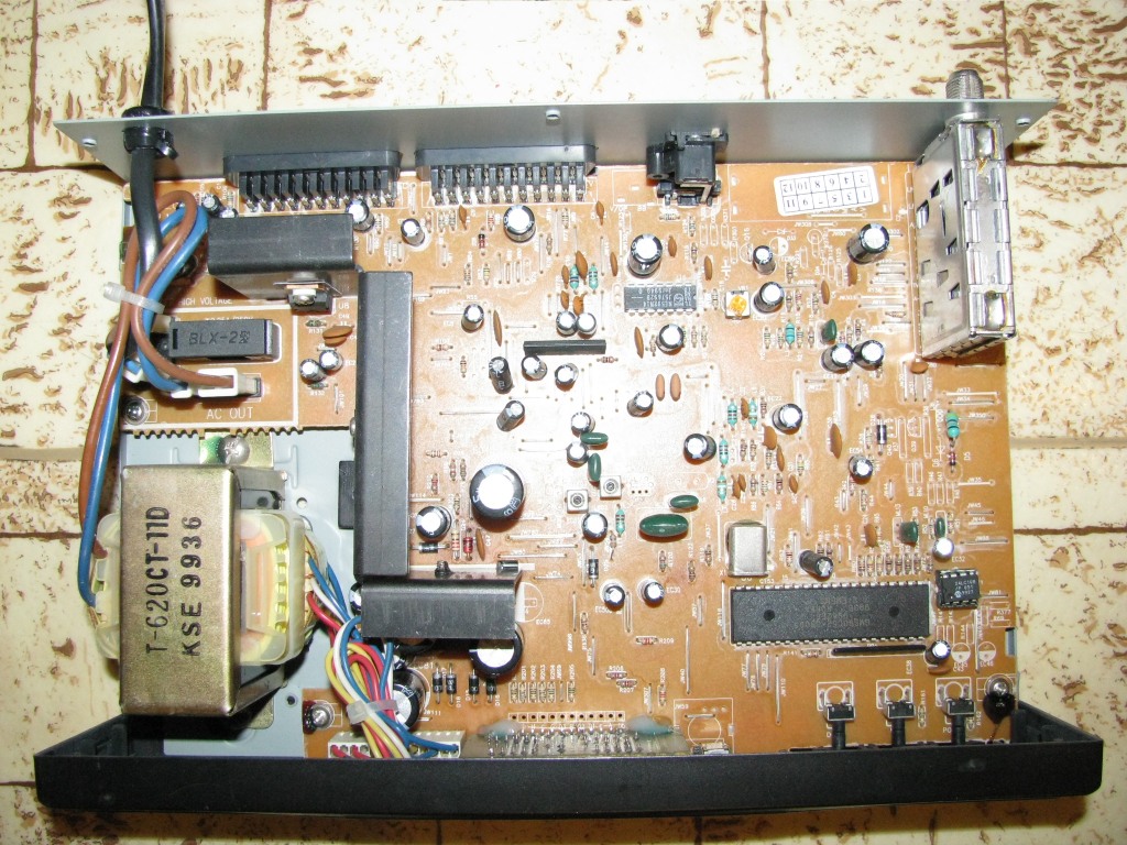

Dodatečně jsem při úklidu narazil na opomenutý Nokia SAT 1202 E. Ač to tak nevypadalo, tak má kromě dvou 24LC16 MCU ZC400046P (o kamuflážním značení těchto Motorol jsem tu psal víckrát) a OSD je řešeno obvodem HD49740ANT. Možná to ani není speciál, jako např. M50555 ale MCU s funkcí OSD (v podobném pouzdře SDIP42 existují např. IO Toshiba 47Cxxxx). Pro analogáře jsem z něj vypájel NE612. Než jsem vyhrabal DO Laudmann, abych aparát v režimu OSD vyzkoušel, začalo se z receiveru kouřit. Sad C RIFFA 100n prasknul, pojistka nevyletěla a než mi došlo, co se děje (do pěti sekund), byt obdržel porci smradu, za který sklízím kritiku ještě teď. Uhlí cítím z primární části desky docela intenzivně, a to od onoho momentu utekly asi dvě hodiny. Twisted Evil

Amstrad SRD510
 Velikost:  289.5 kB
 Zobrazeno:  10 krát
Schweiger SSR 5100
 Velikost:  281.01 kB
 Zobrazeno:  4 krát

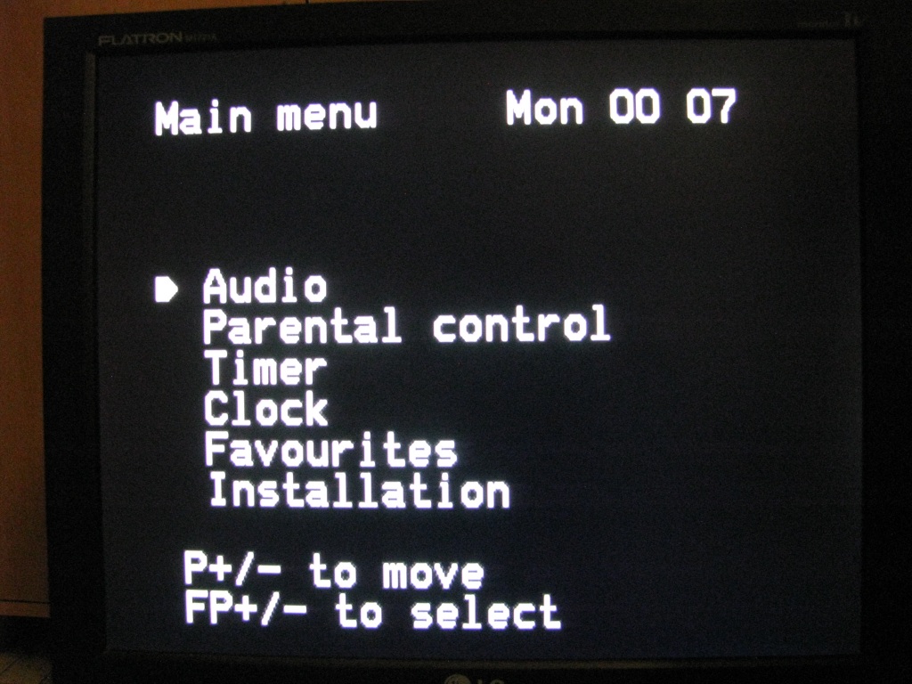

• [1] Obrazovka OSD, Amstrad SRD510 (µPD6450CX). Umí zobrazit i znaky na barevném pozadí.

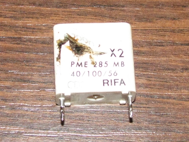

• [3] C RIFA 100n, který efektně odešel během zkoušení receiveru Nokia
Amstrad SRD510
 Velikost:  261.28 kB
 Zobrazeno:  3 krát

100n 275 AC, po poruše
 Velikost:  258.97 kB
 Zobrazeno:  4 krát
