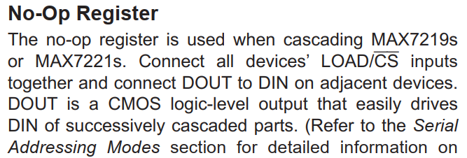

Zdravím. Potreboval by som zapojiť dva moduly 7-segmentové MAX7219. Nájde sa niekto, (myslím, že isto), kto mi poradí, ako bude znieť sketch, alebo kde nájdem návod na program s prepojením na tieto dva moduly? Potrebujem (chcem) vyhodiť LCD displej a namiesto neho zapojiť MAX.... v spajkovacej stanici, kde treba aby jeden displej zobrazoval aktualnu teplotu hrotu a druhý displej nastavovaciu. Hľadam aj na internete, ale asi neviem hľadať, pretože nič také som nenašiel. Stačilo by aj nejakú aplikáciu s dvoma modulmi, ja si už prispôsobím obsah. Nie matrix displeje. Ďakujem.

MAX2719 sa daju retazit ("cascading"), vid datasheet.

Tak písať program nie je až tak zložité, céčko nemá krkolomnú syntax. Gro budeš vždy hľadať v datasheete, tzn. ako ten čip správne adresovať a aké príkazy mu posielať tak aby fungovali dva (v datasheete označené ako daisy-chain).

Nic na tom není, prostě do prvního obvodu data pošleš nejdřív pro druhý v řetězu, pak pro první displej a zobrazíš chip selectem, pokud si dobře pamatuju.

Datasheet popisuje spojiť chipselecty dohromady a DOUT prvého MAXu zapojiť do DIN druhého. Cez SPI následne pošle jedno 16bit slovo a jeden no-op. Pri preklopení /CS následne dostane ten prvý čip nič a druhý data - alebo môže takto naprogramovať data hneď pre obidva. V datasheete to má rozpísané do detailu.
Zo strany Arduina mu stačí pozrieť príklad ako sa pracuje so SPI.

Dratek: Příklad k MAX7219, popis i se zdrojákem pro Arduino.
Zapojení dvou obvodů MAX7219 viz tento odkaz.
Upravený zdroják pro dva moduly MAX7219.

Ohledně dalších úprav se inspirujte z popisu knihovny LedControl.
