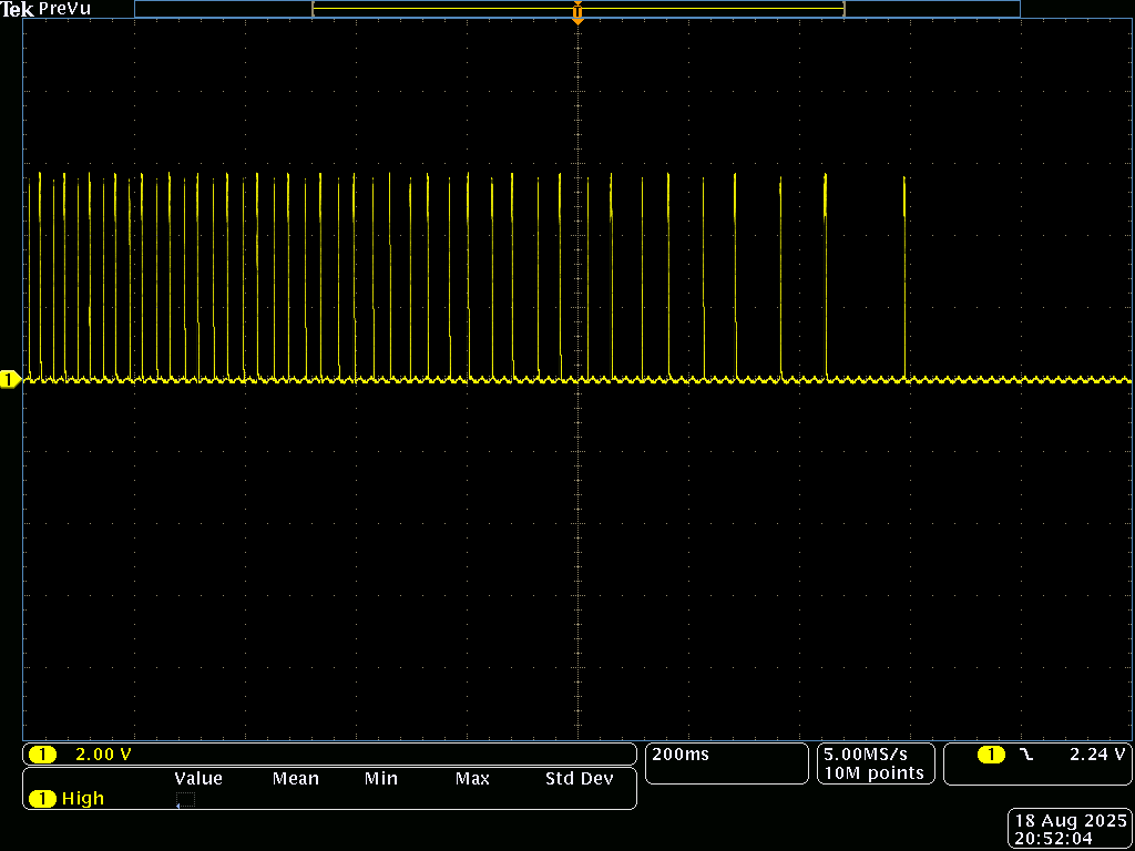

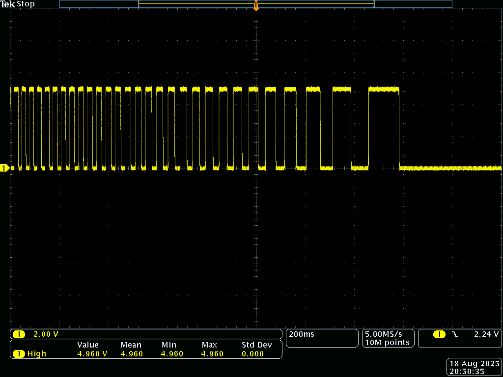

Tak schematko sem nasel zde:
http://www.wartburgpeter.de/technik/elektrik/kmva601/kmva_geber_601.gif
Jinak docela sikovnej a detailni web http://www.wartburgpeter.de/te_kmva3.htm
Jeste me varovali, ze W musi mit nakou vyrovnavaci komoru, ze to jinak bude litat jak noty na buben. Co tam nejsnaz nacpat/co bylo v te originalni? Napadlo me spajet nakou plechovku s Cu trubickama...
UP:
Aha, takze ono to nic neintegruje, jen to z toho nadela nake zderivovane jehly zhruba konst. on-time s promennym off-time. Obdelnik lze odebirat z toho leveho polu kondiku...

Jenže, když vezmeš ten obdélník, tak tomu se s průtokem mění jen frekvence. Střída je prakticky konstantní - je daná poměrem světlo/tma na turbínce. Takže z něj nějaké ty jehly konstantní šířky, které se dají snadno integrovat pro měření, stejně musíš udělat.
Při dostatečné časové konstantě integračního členu (> 2 s) a zařazení průtokoměru mezi palivovou pumpu a karburátor možná ani nebude vyrovnávací nádobka chybět.
