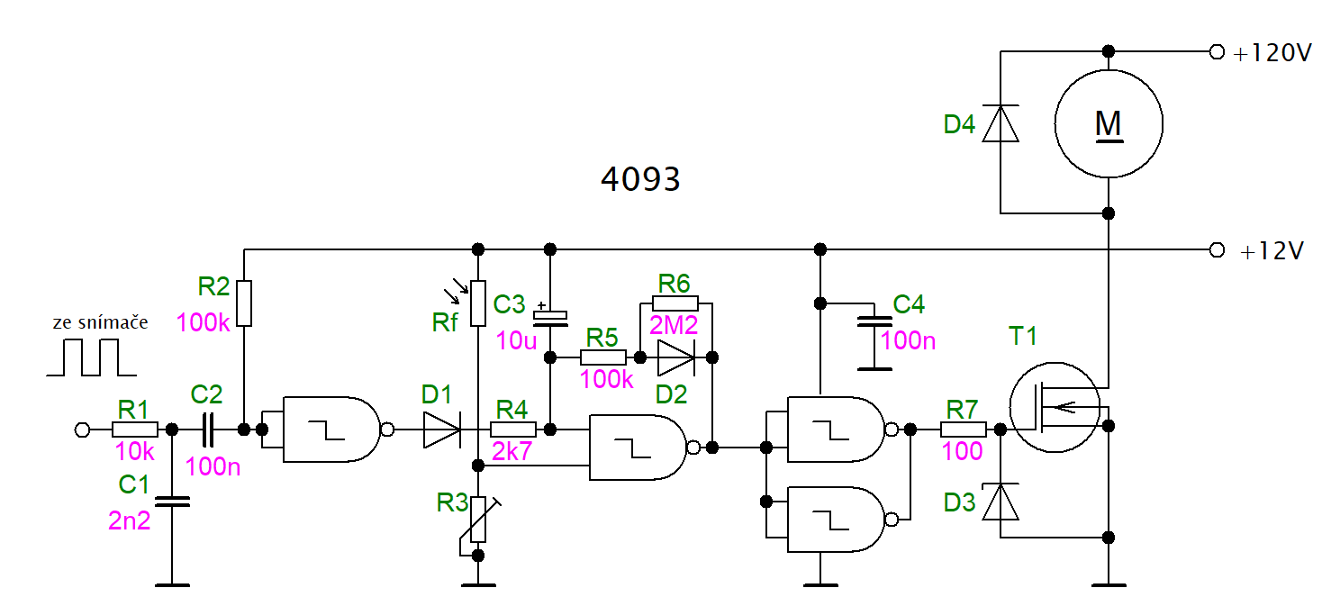

Ještě by tam mohla být (pro jistotu) zenerka mezi G a GND (aby se zamezilo případnému překmitu na G, který by izolovanou strukturu prorazil).
Ale zase se tím zvýší Ton.

HF_Tech napsal(a):
Mňo, ideově je to úplně špatně....
Mě se to líbí. Měření napětí na soláru neříká nic o tom, zda zvládne připojenou zátěž. Měření intenzity osvětlení, které poskytuje dostatečný výkon, fotoodporem, mi připadá jednoduché, funkční a v pořádku.
A pro těch 10 minut odpočívky motoru taky nevidím důvod.
@jova - ten transil paralelně k motoru. Tu diodu pak můžeš vypustit.

Doplněna zenerka, vynechána dioda a přesunutý transil.

1) transil nedávej do gate, tam je zbytečný, přesuň ho na drain kvůli ochraně mosfetu proti nějakým špičkám z panelu, vedení apod.
2) MCU není problém, problém se jmenuje sračky jménem pixace, arduino... Proti zatuhnutí je třeba používat WDT, BOR, POR aspol. MCU se používají všude a fungují všude. Osobně pokud mi logika zabere více než 1 TTL pouzdro, nasazuju automaticky MCU (pokud tomu nebrání věci typu rychlost apod.) Ale když ti řídící obvod funguje plně k tvé spokojenosti, asi nemá význam ho měnit jen proto, abys dosáhl stejného výsledku za víc práce.

1)Do gate jsem dal zenerovu diodu o transilu tam nepíšu. Kam přijde ten transil nyní nevím. Ty navrhuješ mezi drain a zem, tam jsem ho původně měl, DukeNuke píše zase dát ho k motoru.
2)Vycházel jsem z toho, že PICAXE je standardní mikrokontrolér PIC, vyráběný firmou Microchip a tak se bude chovat stejně jako ostatní mikročipy (např. PICAXE 20x2 = PIC18F14K22). Ovod WatchDog samozřejmě taky používám. Zřejmě bude chyba někde jinde.

On se umí kousnout i obvod bez procesoru. Je potřeba ošetřit všechny nožičky na procesoru, aby se na ně nedostalo napětí mimo povolený rozsah. Často stačí jednoduchý RC článek, který odfiltruje krátké špičky a omezí proud při přepětí, že to poberou ochranné diody uvnitř procesoru.

Výše navržené schema spoléhá na dostatečný rozběhový moment a jeho minimální rezervu. V případě většího zatížení čerpadla (např. vlivem nečistot) tak nemusí k roztočení motoru dojít a...
Také bych asi podobnou záležitost řešil pomocí MCU. Ale v každém případě bych upřednostnil řešení se snímáním/detekcí otáček motoru.
Jedno z možných "ideových" schemat bez MCU předkládám níže.
Popis: Pokud je dostatečně osvětlený fotoodpor, nastartuje generátor krátkých spouštěcích impulzů(R5C3) v dostatečně vzdálených intervalech (R6+R5/C3).
Pokud se rozběh podaří, zůstane obvod sepnutý vlivem impulzů ze snímače otáček (jakéhokoliv).
Pokud je upřednostněn komparátor s OZ, lze zvážit využití druhého OZ v pouzdře jako časovače. Viz následující simulace:
