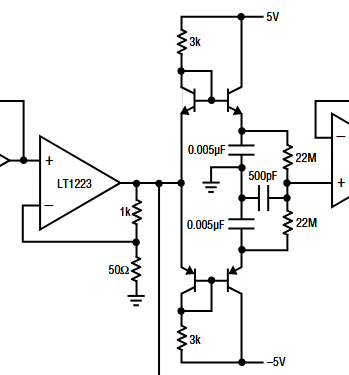

Vyhovující R2R zesilovač stojí 3 až 7korun. V tom nevidím problém.
Pak je ještě vtipné zapojení na obrázku níže. Pokud je signál symetrický kolem GND, tak stačí použít horní polovinu. Pro audio je potřeba dát trochu větší kondenzátory, původní zapojení se používalo trigrování rychlých signálů, kde plavala DC složka..

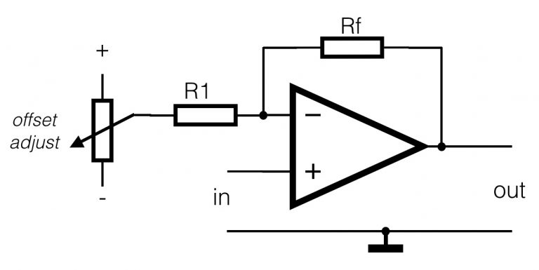

Nakonec jsem na to šel jinak. Použil jsem TL082, první operák jako sledovač pro velký vstupní odpor, druhým nastavuju offset, jak doporučil forbidden. Usměrňovač jsem vypustil úplně. Atmegu jsem naprogramoval tak, že si podložený signál navzorkuju, vezmu z vzorků minimum a maximum, tím dostanu Vpp, který pak přepočítám na Vrms.
