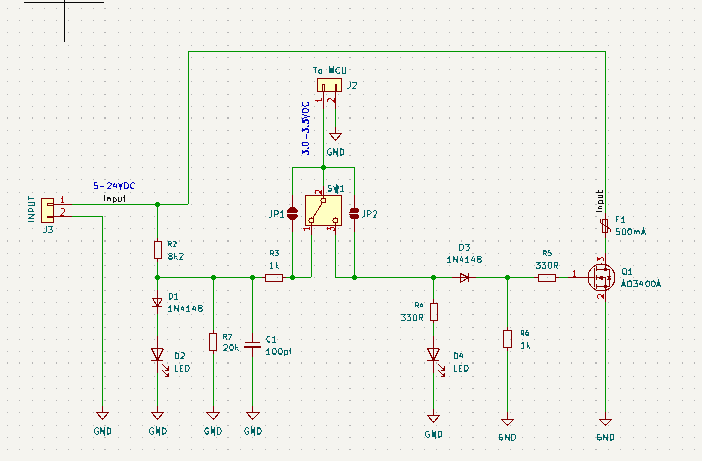

Dumitru napsal(a):
@matinlkopp – jeden drat do rpi a druhy drat ako vstup/výstup s 24V logikou, podľa toho ako je na rpi nakonfigurovaní pin.
Požadavek je jednoduchý vyvediem povedzme von x-pinov z RPI a až programátor sa rozhodne či to bude pracovať ako vstup alebo ako výstup.
Tak proč vidím na tvých schématech dráty tři, máš tam 2x input a 1x to mcu?
Dumitru
Založen: Dec 11, 2015
Příspěvky: 253
PříspěvekZaslal: ne srpen 24 2025, 16:24    Předmět: Citovat
Very Happy o to som si len robil zvlašť pcb na skúšku doma a tých +5V a GND som tam musel nejak dostať. Ešte tu vstupnú schému trošku upravím aj pre senzory ktoré nevedia mať na výstupe +24V a 0V ale len +24V. Nakoniec tam asi dám solder jumpre a bude. 😉

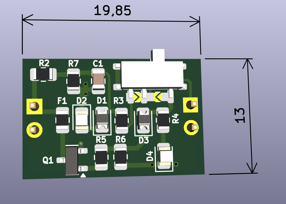

Nakoniec ostanem pri tomto riešení.
prepínač som použil od prcaka
Nakreslil som aj malý modulček
, niekedy si to možno prihodím k objednávke na JLC nech sa to doma povaľuje.
 Velikost:  12.94 kB
 Zobrazeno:  40 krát
 Velikost:  69.42 kB
 Zobrazeno:  26 krát

PříspěvekZaslal: po srpen 25 2025, 20:08    Předmět: Citovat
Na můj vkus bych na vstup ještě vrazil za R3 ZD 3V0*,
poněvadž bez ZD jakmile odejde LED, tak RPi uvidí na svém vstupu 20V!
Na výstupu, D3 se mi jeví zbytečná.
*např.
https://www.tme.eu/cz/details/mmsz4683t1g/zenerovy-diody-smd/onsemi/
