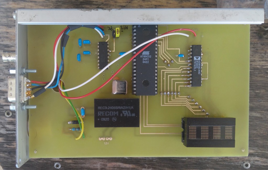

Tohle jsem tam koupil za 10Kc, protoze se mi tam libil ten maticovej LED display, a sviti docela pekne, zadna bludicka. Tak me napadlo, jestli nahodou nekdo z bastlirny nebyl autorem tohoto zarizeni, k cemu to vlastne slouzilo. Podle cmaranice lihovkou na krabicce (rychlost v km/h a napeti ve V) sem z toho vykoukal, ze to mohl byt naky prevodnik rychlosti (asi pulsu, frekvence) na napeti. Uvnitr je klasicka atmeli x51 a externi 12b paralelni DAC, na D-subu to ma nakou RS232, jeste jsem nezkousel pripojit k PC. Po zapnuti se tam kratce zobrazi "Ahoj", pak nejaka cisla, ktera behem vteriny zkonvergujou k "0,0" a dal to asi ceka na vstup...

Zaujimavy je ten jumper na prepinanie MYŠ - PC.

Jo toho sem si vsim taky, ze by to nejak emulovalo mys a jezdilo kurzorem po obrazovce? To pak jeste vyzkousim...

Tak ten jumper "MYS" pouze pripojuje 5V na kolik 1 toho DSUB-9 (CD) a jumper "PC" pripojuje TX UARTu na pin 3. Bezi to na rychlosti 38400 a po zapnuti to posila asi 2x za vterinu "00 00 \r\n". Na posilane znaky z terminalu to nereaguje. Na BNC jde vystup DACu (0V), takze jediny mozny vstup to ma z toho seriaku.
MCU sel normalne vydumpovat, kod ma nakych 1125B a neni tam jediny citelny textovy retezec (ani to Ahoj). Natah sem to do IDA a je videt ze to pracuje s timery a jejich interrupty. Jo uz tam to Ahoj vidim...

Od pohledu to nese rysy projektu klasického "arduinisty" nebo nějakého školáka. Obrovská deska se spoustou nevyužitého místa, typicky amatérsky routovaná, mizerně rozmístěné součástky atp. Tipuju že funkčnost suftu bude odpovídat kvalitě hw, takže pátrání po účelu mi přijde zbytečné, snad jen z důvodu zvědavosti.

Myslim, ze to pochazi z doby, kdy jeste zadny mrdujina nebyly...
Tak koukam, ze ten maticovy displej je dokonce inteligentni
https://www.alldatasheet.com/datasheet-pdf/pdf/719623/OSRAM/DLG3416.html
Ma v sobe ASCII ROM char. generator a krmi se jednoduse paralelne 8b data a 2b adresa urcuje pozici, WE zapisuje data...
