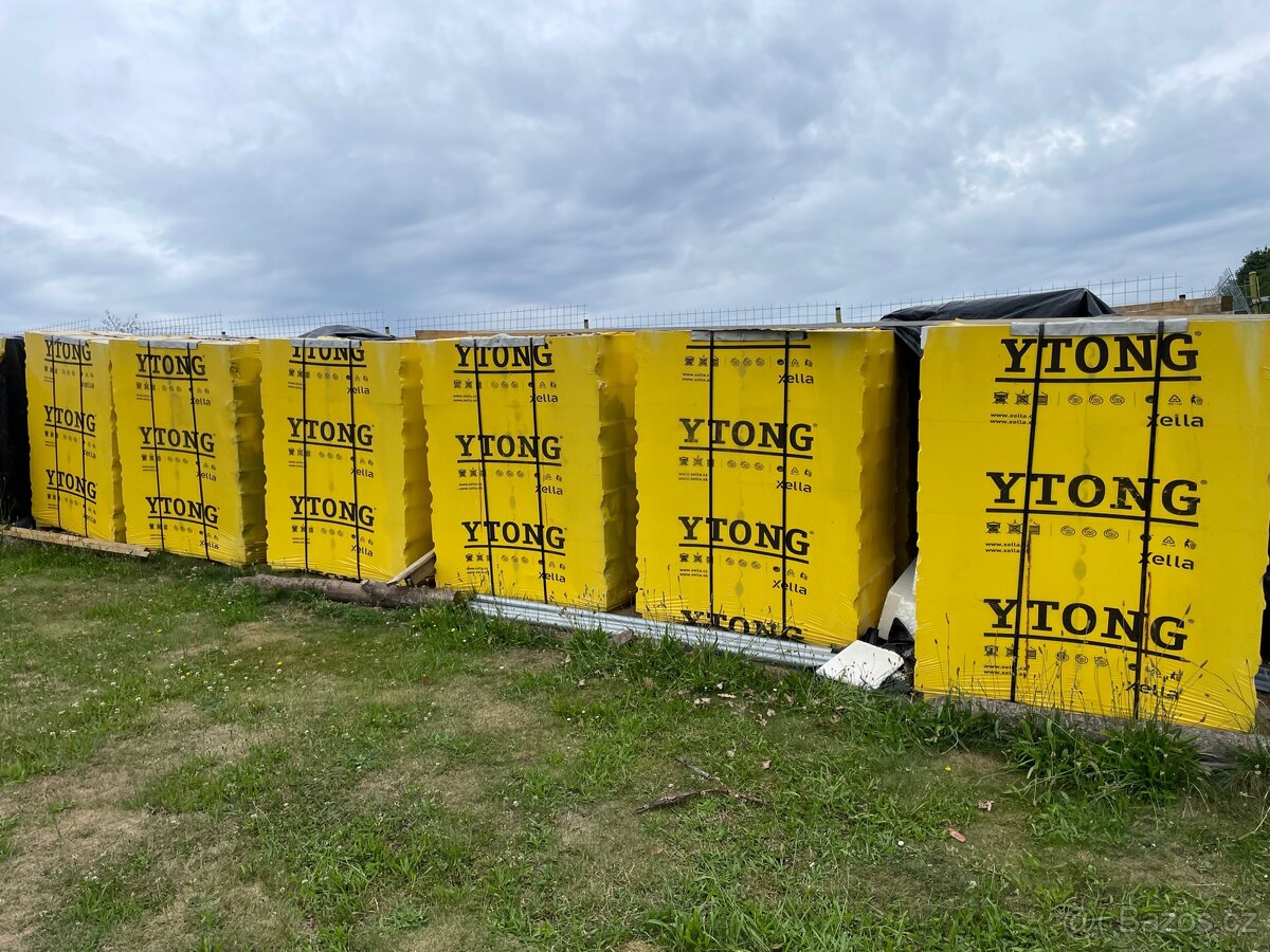

Když ti na základovku naskládá 20-30palet ve folii jak to budeš sušit??V té Ytong folii to zabalené nevyschne ani za 10let

Proč řešíš 20-30 palet? Já měl asi 4 a zvládl jsem to vše vybalit a přeskládat tak, aby to normálně vyschlo. A proč druzí stavějí z bloků cihel, ale taky to potom nechají jen tak a staví vnitřek? Wink

O Itongu nebo Hebelu mi kdysi, ještě když žil brácha študovanej stavař, říkal, že se doporučuje ho nechat "přemrznout" aby se rozměrově stabilizoval a vyschl. To znamená na jaře nakoupit, na podzim postavit hrubý nosný zdi a dát střechu. Nechat to celou zimu vymrzat na průvanu bez oken a dveří. A teprve v dubnu postavit příčky, udělat rozvody a vrchní betony a omítky. Koncem léta teprve osadit okna a dveře. A na podzim dokončovačky.
Nojo, jenže to je barák za cca 1,5 roku a to se dnes nenosí, vše se honí aby se to zvládlo od jara do podzimu a pak to je dlouho vlhký a praskaj zdi.
Na mě se zedník vykašlal a tak aby se stihly naperlinkovat zdi před topenářema co přijdou 1.9. tak si to budu muset potáhnout sám. Je toho 75m², tak snad to za 4-5 dní stihnu. Po nich 7.9. mají přijet lít beton, pokud bych to nestihl, tak pak můžou až koncem října.
Před 15 lety jsem potahoval perlinkou polystyrén, tak úplně neznámá to pro mě není. No a štuk se dá udělat až po horním betonu, snad na to někoho seženu.
