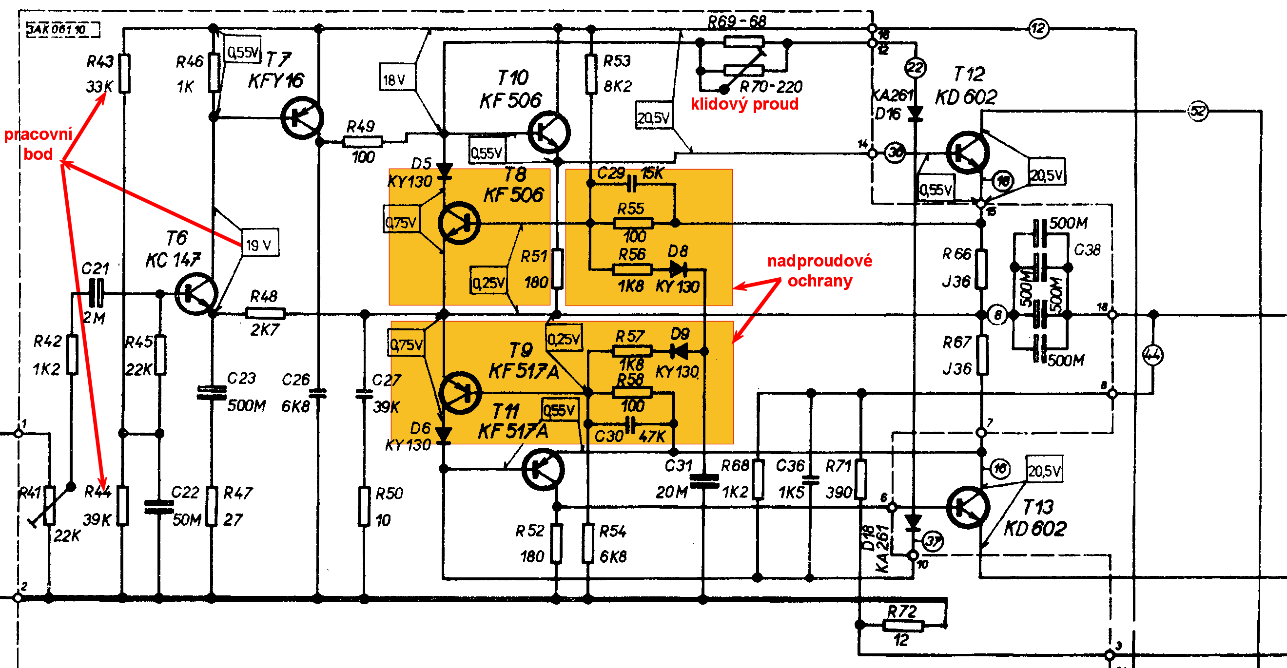

mozes byt, prosim konkretnejsi? snazim sa opravit zosilnovac, vela veci tam nefungovalo (bolo odpalenych). Chcel by som vediet co je zle, na co sa mam zamerat...

Tak si to zmeraj . A výsledky sem zašli .

bonatius napsal(a):
mozes byt, prosim konkretnejsi?...
Ten zesilovač bez koncových tranzistorů nemůže fungovat, protože ty tranzistory jsou součástí zpětnovazební smyčky z výstupu zesilovače na vstup. Ta zpětnovazební smyčka určuje (mimo jiné) klidový stejnosměrný pracovní bod všech prvků zesilovače. Proto nemůžeš tranzistory nahradit odporovým děličem.
Jediné, co můžeš v tomto zapojení "ošidit", jsou nadproudové ochrany (obvod s tranzistory T8 a T9 s příslušnými odpory a diodami). Jinak nic.
Dokud nemáš osazené koncové tranzistory, nemůžeš zesilovač oživovat, ale pouze pasívně měřit jeho součásti.

Pardon, měl jsem na mysli, že to neuživí T10, ale ta chyba ti mohla dojít, když T11 máš nahrazený odporem. Až tam bude na pozici T12 správný tranzistor, změř to znovu.
