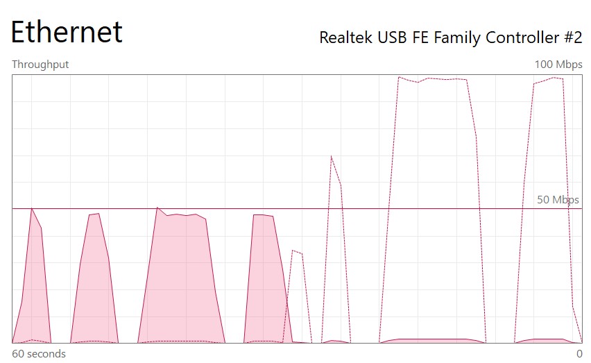

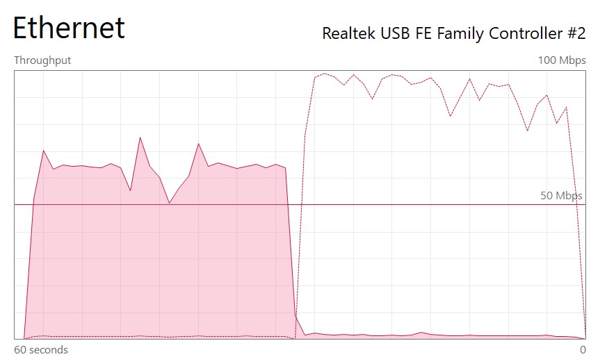

PříspěvekZaslal: ne srpen 24 2025, 14:51    Předmět: Citovat
Tak router mám u sebe konečně.
Upgrade na OpenWRT proveden.
Vyzkoušeno více napájecích zdrojů.
Vnitřek routeru vypadá v pořádku, žádné nafouklé elyty.
Níže testy rychlosti: připojení 100/100 MBit/s MAX
1) připojení napřímo bez routeru (bez výrazných propadů)
2), 3) připojení přes router
Opravdu je to jen kondenzátory? Stačí je vyměnit?
Nemůže to být i opotřebovaný některý z IC? A tím pádem to nemá smysl řešit? Máte někdo, kdo se opravami starých routerů setkává pravidelně nějakou statistiku příčiný? Obecně se ty levné doporučuje měnit po 3 letech kvůli ztrátě výkonu.
