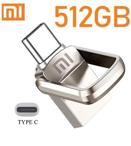

Na aukru jsou teď nabízeny fake USB ,deklarováno 512GB,USB3.1.Windows to detekuje jako 512GB,ale realita je 8GB a USB2.Průšvih nastane po zápisu dat nad 8GB.Nějaký podnikavý Dong zužitkoval pomalé,nepotřebné a zastaralé čipy Neutral

falosne flesky sa predavaju uz roky, a ked je niekto lakomy a nie je mu divne, ze to niekto predava riadne pod cenu, tak si ine nezasluzi

Tie staré pomalé čipy nie sú až tak nepotrebné. Oproti novým majú zanedbateľnú spotrebu a trvácnejší záznam. A je celkom problém ich kúpiť.

Do obycajnych lacnych flash diskov sa dava odpad z vyroby, do tychto smejdov recyklovany odpad.

Kdysi jsem si koupil na Aliexpressu za kilo terabajt, protože jsem to prostě musel vidět a zkusit. Zpočátku to jelo, po nasypání prvních gigabajtů se to rapidně zpomalilo a zápis už jen předstíralo. Při otevření složky vypadaly soubory zapsané, ale nedaly se číst. Naformátoval jsem to na skutečnou kapacitu a získal tak za kilo pěknou 16GB kovovou flešku, což byla tehdy (i s přihlédnutím k menší rychlosti) pořád velice příznivá cena.

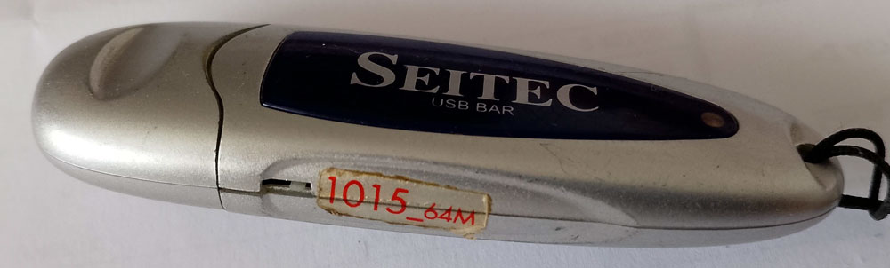

Ono na těch starých čipech něco bude...
Moje první flashka 64MB (skutečně MB, není to překlep). Dostal jsem ji za nějaké předplatné. I s disketou s ovladačem pro Win98 Smile Oproti 1,44MB disketovkám obrovský pokrok. Na boku s přepínačem, kterým lze zakázat zápis. Velmi praktické, dnes už to neexistuje.
Jo - a samozřejmě, že funguje doteď. Smile

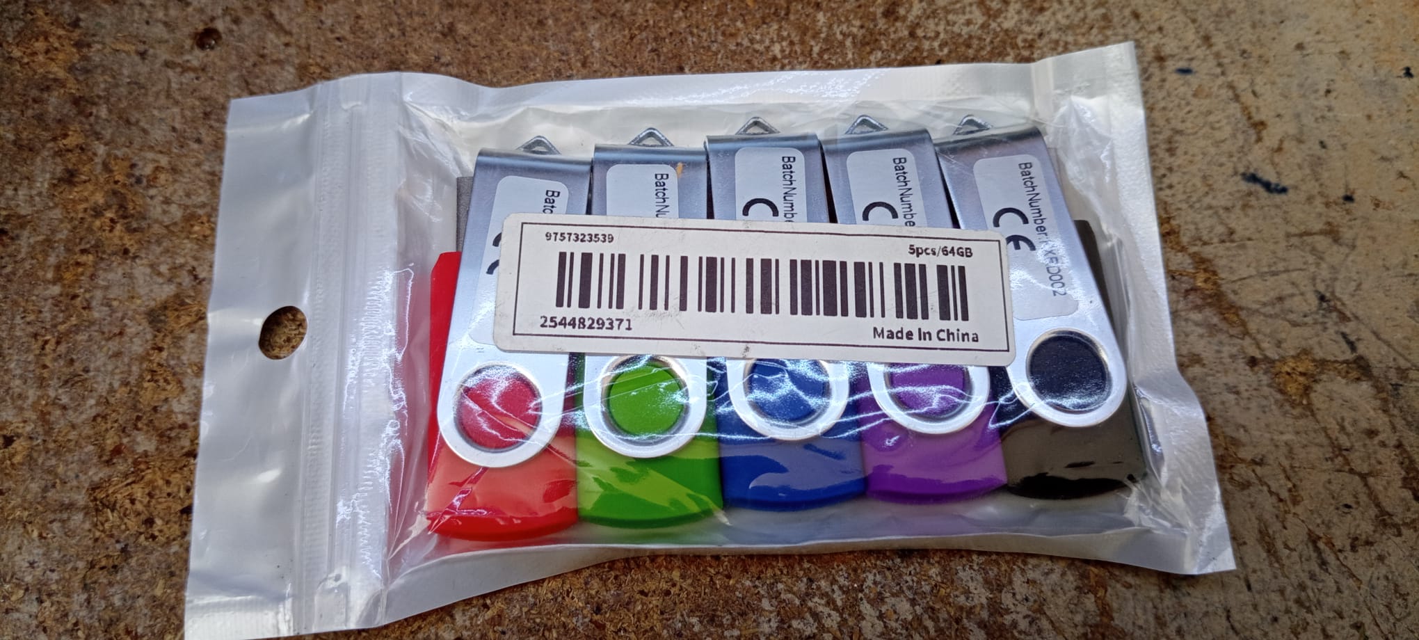

Mám tu tyhle fešandy z TEMU, mají mít 64GB, jen nevím, jestli každá, nebo všechny dohromady, jdu to otestovat.

64GB je jeste takova celkem normalni hodnota Very Happy nejvic me bavi ti exoti na foru zive ze si za 200 koupili 2TB /nebo vetsi/ uloziste a ze jim to nejak nemaka Laughing Laughing Laughing

Na test je dobrý ChipGenius ,ukáže reálnou kapacitu disku

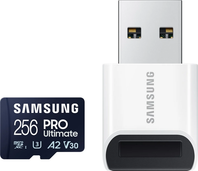

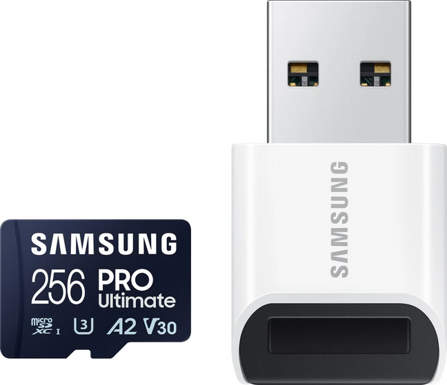

Flešky už nekupuji,výhodnější a univerzálnější je koupit kartu a čtečku,rychlost úžasná
256GB, čtení až 200MB/s, zápis až 130MB/s

45 GB sežrala, tak to asi bude odpovídat.
