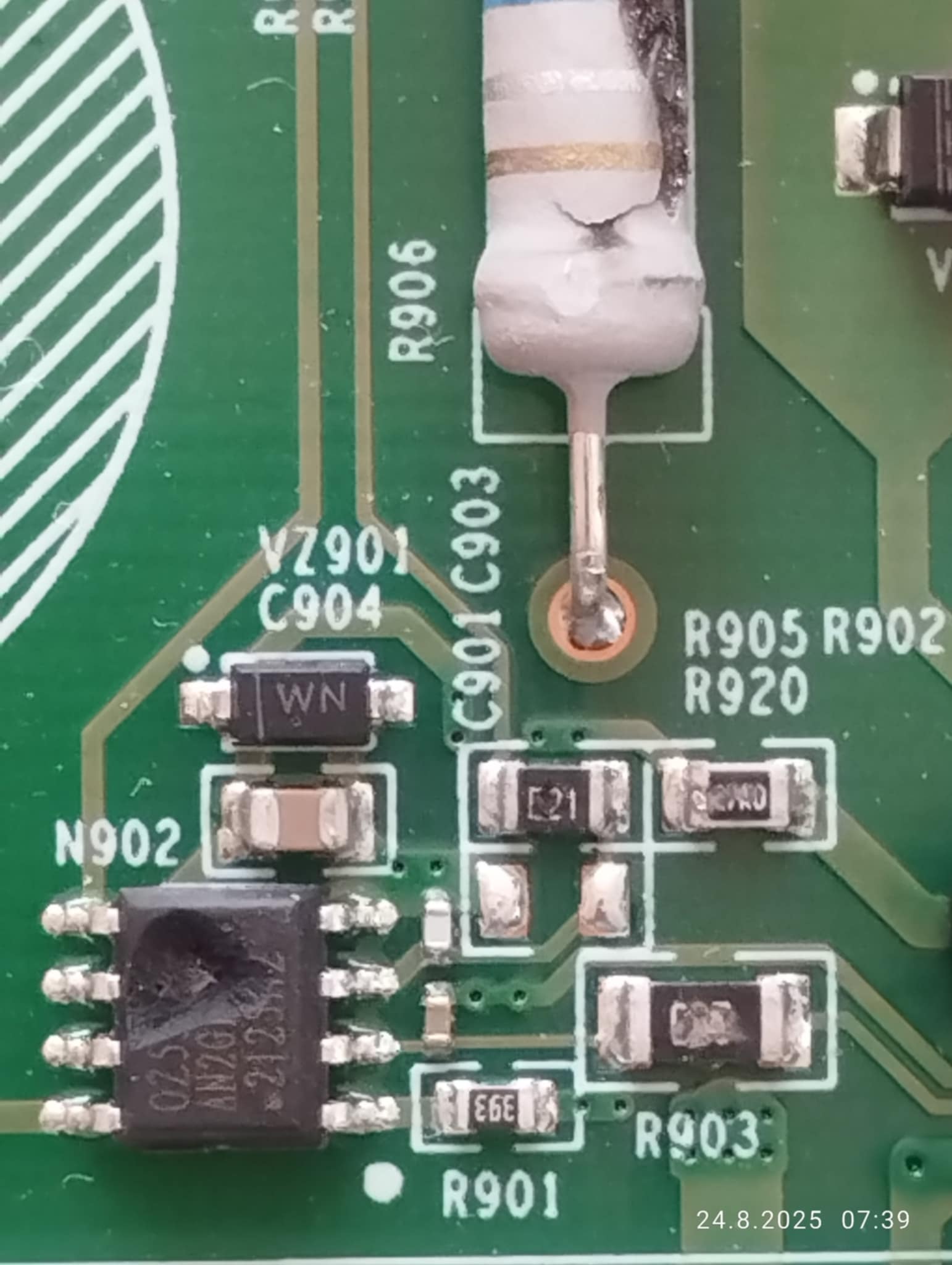

Nemá někdo schéma Tv HEISENSE 43S7120F pcb RSAG7.820.11288/ROH.
Našel jsem podobné ale úplně nesedí.
Mám zkratovaný FET na primaru. Sebou vzal, IC zdroje, zv odpor v emitoru, pravděpodobně optočlen, odpory okolo.
Problém je vtom že ty smd dostali zásah tak že se nedá přečíst hodnota, ic dokonce puknul Sad

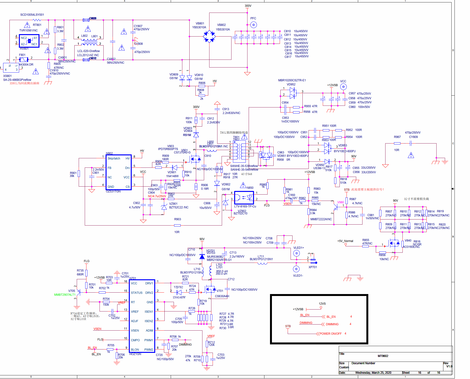

Tohle taky není on?
PZQ7Xw4F1NFPvl0kpgfUwcnFNsoSDTIYJ1UJ1RaY.pdf

Tohle už jsem našel , dik za snahu pomoct. Bohužel není, mám na optočlenu zenerku a havně na tomto i jinych schematech je snimaci odpor v emitoru 0.22r ale ja tam mam 0.15 R. Jinak to schema vcelu sedi. Ale jak jsem psam ma tam i nekolil SMD odoporu + ic na kterych nelze precist hodnotu. Jelikož jde prave o tu ZV, tak nevim zda budou stejne a je zmena jen v tom dporu v emitoru R820.

Něco takového?
https://hisense.fr/download/ean/6942351405629/6942351405629_manuelsys.pdf

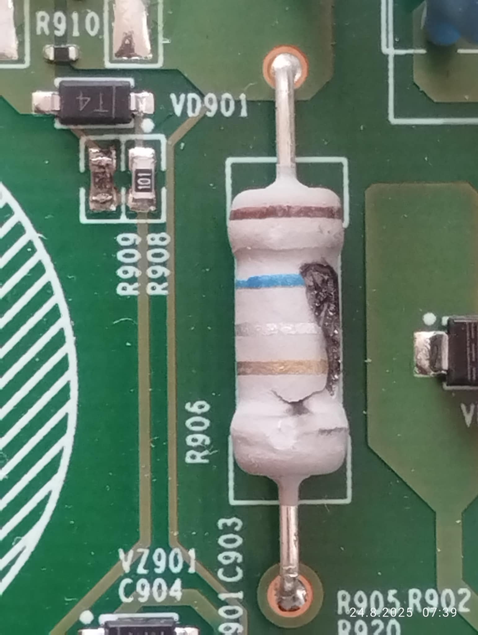

Dik za další schema, schema sedi ale hodnoty součástek ne , jak sem psal.
Např. snímecí odpor v emitoru R906 mám 0.16 ne 0.22.
Mám přeušené odpory jak v této zv tak i u optočlenu.
Mám trochu obavu o správné hodoty, jde přímo o řízení zv.
Hodont yodporů nepřečtu. Smd ten průraz nepřežil ia jsou tak nečitelné Sad

Ano, nesedí. R906 je 0.18Ω, na desce je 0.16Ω (rozdíl 0.02Ω). Tento rezistor je jediný, který určuje vrcholovou hodnotu pilového proudu a tím i maximální proud (potažmo výkon) zdroje. Vyšší odpor=nižší proud. Jiné parametry neovlivňuje.
Zpětnou vazbu z optočlenu tvoří samotný optočlen, člen R903/C901 upravuje přenosové vlastnosti, hodnota R903 není kritická a pokud je R903 odpálený, bude třeba nahradit i optočlen. Napěťové vlastnosti této z.v. určují součástky na primární straně optočlenu, které (snad) by měly být v pořádku.
Spálený odpor R909 lze nahradit hodnotou ze schematu.
Důležité je, že schema uvádí typ řídícího obvodu a spínacího tranzistoru a lze tak provést jejich výměnu.
