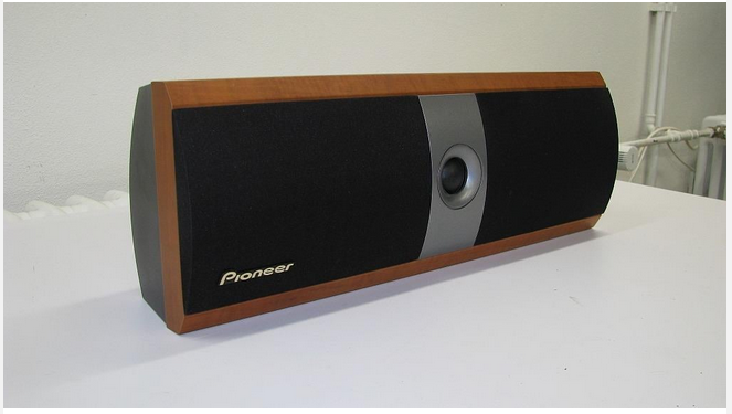

PříspěvekZaslal: so srpen 02 2025, 22:51    Předmět: Repro Pioneer S-CR59 - jak otevřít? Citovat
Jakási reprosoustava Pioneer S-CR59 koupená z druhé ruky. Chci do do toho zabudovat Bluetooth. Má to vzadu 2x 4 otvory prum. asi 3mm, ale není do toho vidět ani s baterkou. Tak se raději ptám, jak to otevřít, než do toho zarépu...

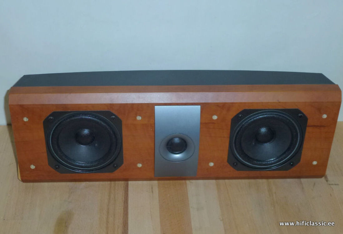

Je to centr, tedy má jen jeden výškáč uprostřed. Použitelné pouze jako monofonní.

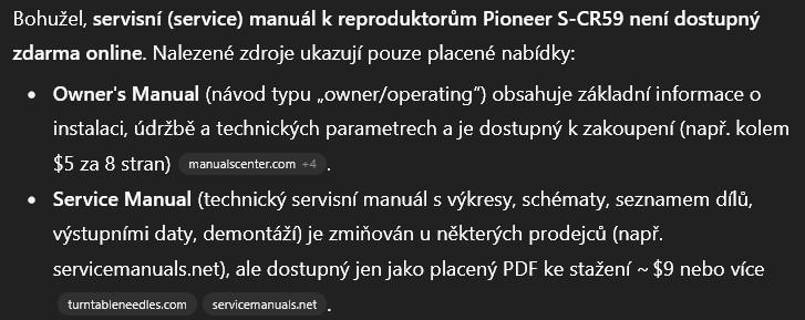

PříspěvekZaslal: út srpen 05 2025, 9:32    Předmět: Citovat
Beze slov...

Příspěvky: 36701
PříspěvekZaslal: út srpen 05 2025, 10:09    Předmět: Citovat
Preco sem davas nejake vyplody chatbota a este aj v obrazku? Rolling Eyes

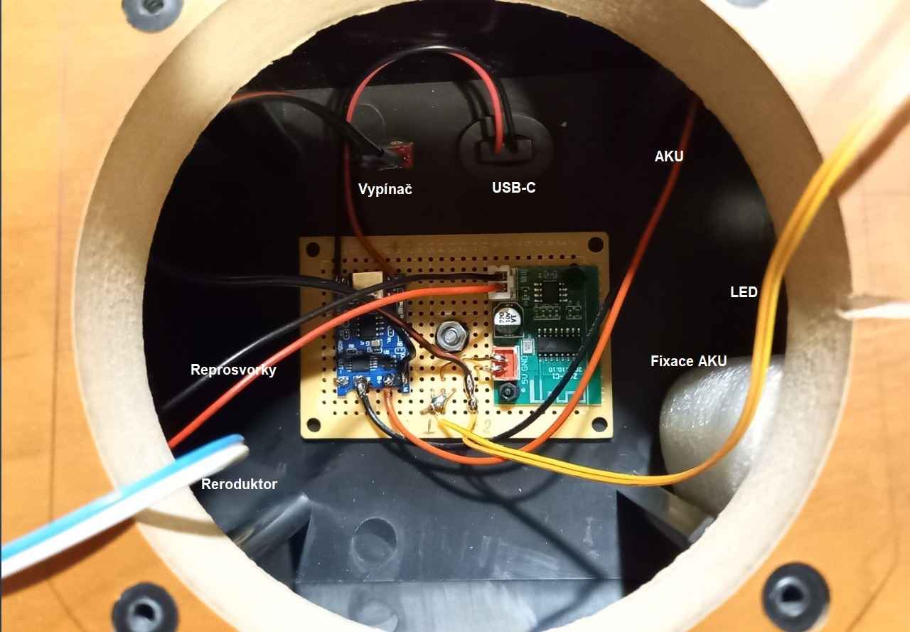

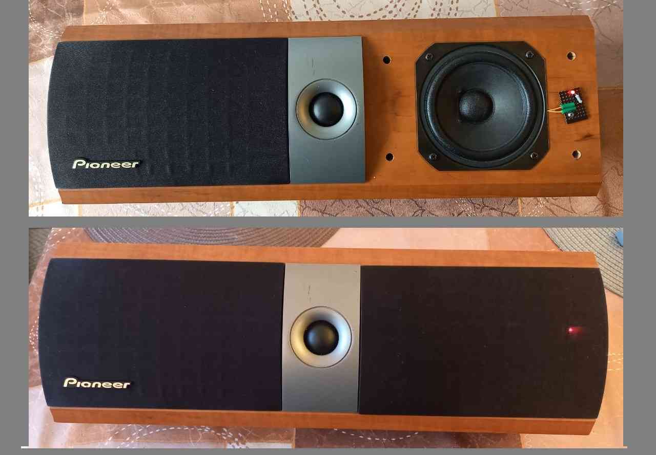

PříspěvekZaslal: so srpen 23 2025, 16:42    Předmět: Citovat
Demontáž mřížky nedopadla nejhůř - ulomily se jen 3 kolíky ze 4...
Naštěstí jsou duté, šly z děr "vytrhnout" pomocí vrutu. Reprobedna je lepený kompakt, přední a boční stěny silné několik cm - jak a kam umístit nezbytné prvky? Přístup přes 10cm otvor, pod reprem místo pro DPS s výškou jen 2cm. Kdyby sem to věděl, tak by sem do toho nechodil...
