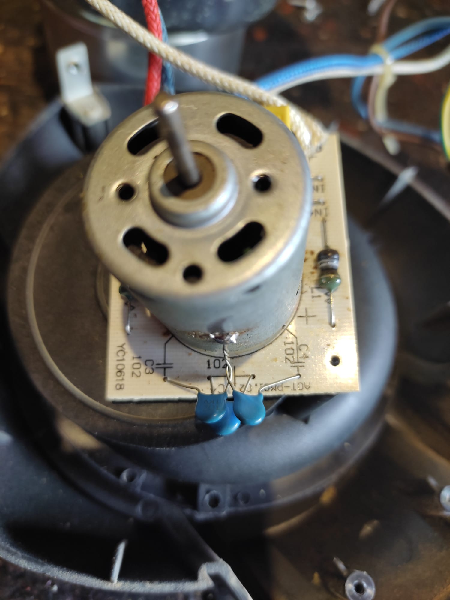

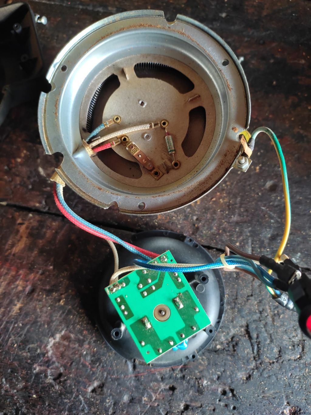

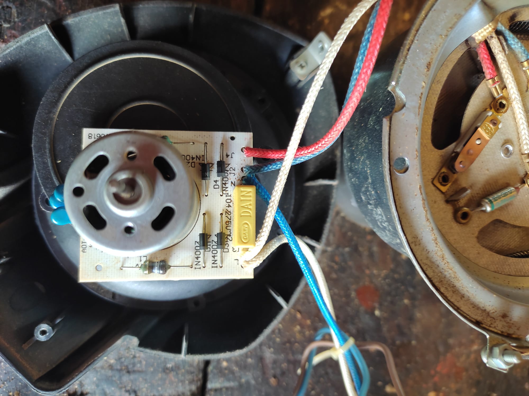

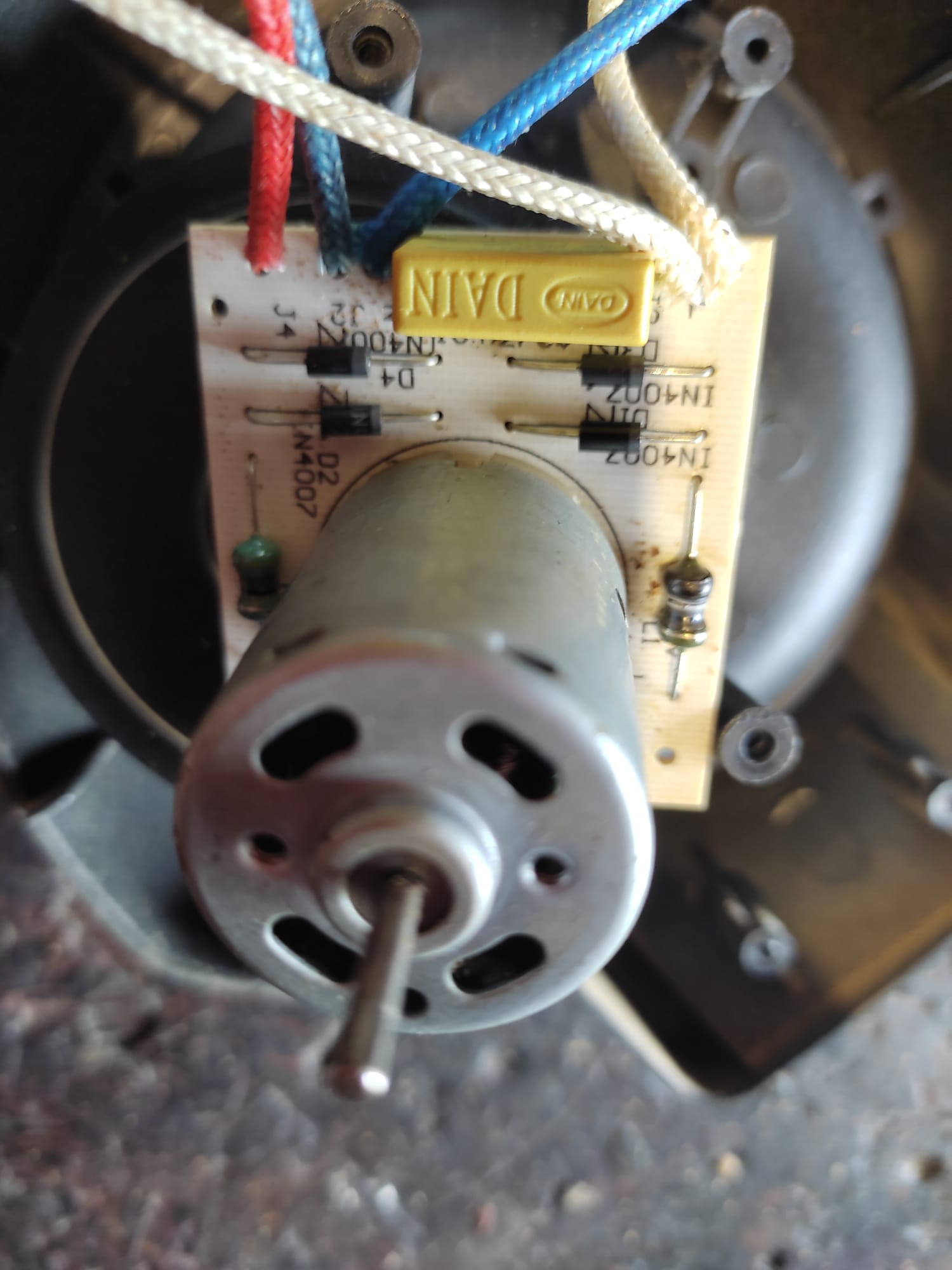

Celkem ne starý popkornovač Camry CR 4458 mi přestal fungovat tak, že se motorek přestal točit.
Topné tělísko je tedy vyřazeno.
Napětí jde přes vypínač v pořádku, tepelná bimetal pojistka vypadá v pořádku. Rozebral jsem a šroubováčkem zkoušel ten bimetal.
Nemá někdo podobnou zkušenost a nebo neporadíte čím by to mohlo být?

L1 je spalena.

Zrejme sa "preplnením" priestoru aktivovala "nevratná" tepelná poistka... nič mimoriadne u takýchto prístrojov... Treba ju nájsť a vymeniť za predpísaný typ ...a nádobu hlavne NEPREPLŇOVAŤ !!! Nie je to "vysoká pec"!!
A ako kolega rnbw hovorí ... L1 je KO! odišla možno skôr, ako to tepelné - bezpečnostné čidlo... treba merať !
Takéto výrobky fungujú mnohokrát v sériovom zapojení... výhrevná špirála s motorom otáčania či ventilátorom... + tepelná poistka... všetko treba postupne overiť/pomerať..

Hodnota L1 bude asi stejná jako L2 ?
K čemu tam jsou?
Příspěvky: 36663
PříspěvekZaslal: so srpen 23 2025, 14:27    Předmět: Citovat
Ano, L1 a L2 budu rovnake. Napaja sa cez ne motor (kvoli obmedzeniu rusenia) - z odbocky z telesa (cerveny drot) cez bimetal. On ma spinat motor az po zohriati?
Teleso vyzera byt chranene len tou nevratnou poistkou (strieborny valcek). Ked sa zastavil motor, asi sa prerusila tiez.

rnbw - měl by spínat motor současně s ohřevem. Nesmí ale běžet ohřev bez větráku (motoru).
Takže pro zkoušku překlemuji ten stříbrný váleček (myslel jsem že je to kondík), a tu spálenou L1 a musí se motorek rozběhnout?
Nebo jak vyzkouším že není motorek v čudu?
Nové součástky nemám, musím je sehnat. Nevím kde.

Zapojíš přímo na vývody motoru labzdroj , či cokoliv např 5V1A .
