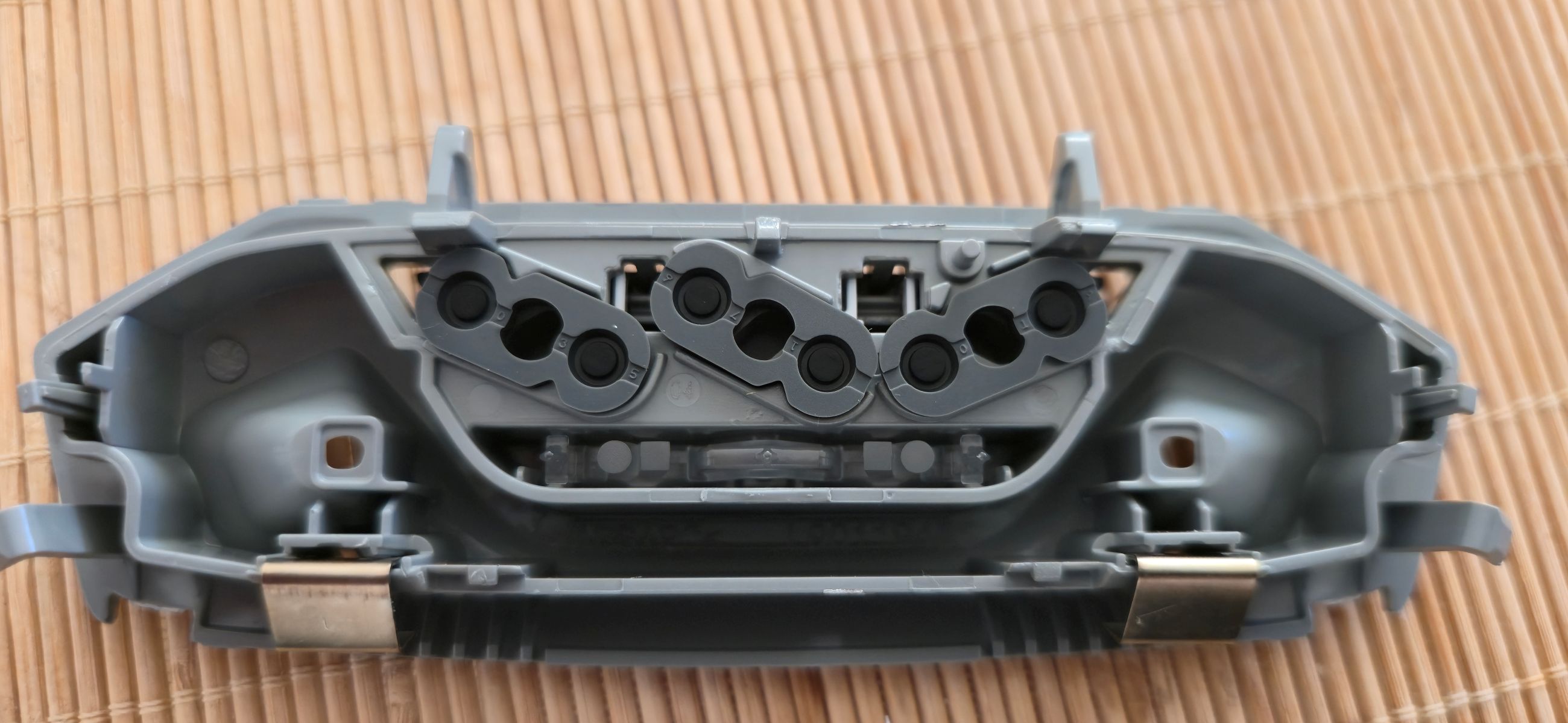

TomasV8 napsal(a):
Ale to je mi jasné. ... Logicky mi jako nejjednodušší přijde výroba toho tišťáku a osazení novými věcmi.

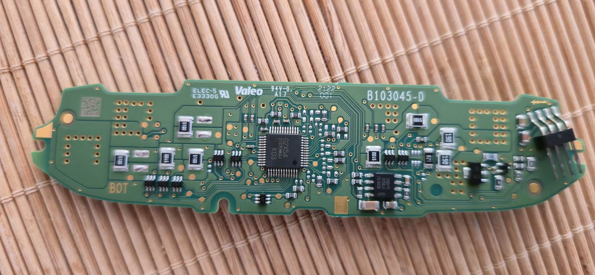

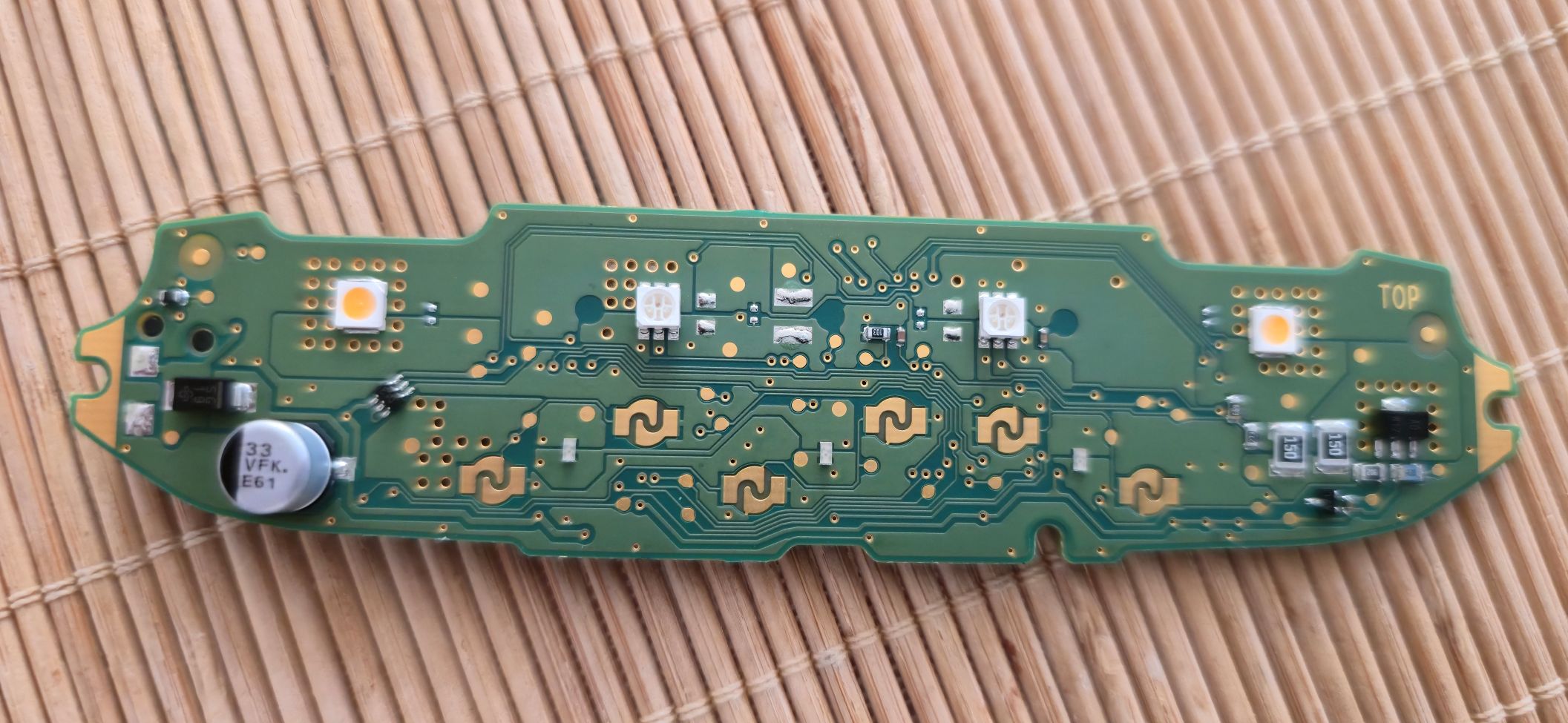

To vůbec nemusí bejt pravda. Může to bejt i destička, která se zafoukne do široký smršťovačky a oboustrannou lepicí páskou/pěnou přilepí zezadu na to nový světlo, do kterýho se jen natáhne pár žilek kabelů, nemusej to ani bejt dráty jak sloní noha, těm LEDkám stačí pár mA proudu ... Když si trochu zavěštím, tak samotný výkonový spínače můžou bejt už v tom světle vestavěný a ty budeš potřebovat jen tu ovládací elektroniku, která zastoupí ty povely původně poosílaný ŘJ po sběrnici. Ale na to je potřeba VIDĚT TEN VNITŘEK = musíš to otevřít, nafotit, fotky s velikostí max. 300kB pověsit sem, aby byly vidět ty vnitřnosti, jak to mají bošáci nebo helláci (nebo kterej čert to dělá) pro bramboráky postavený - jinak jen podle celkový fotky z nějaký cholerácký í-šopy poznáme velký kulový. V ideálním případě by stačila destička, na ní 3 klopný obvody s resetem při zapnutí napájení, no a mez ní a tou lampkou pak pár spojovacích drátků - +12V, zem čili kostra, povelovej spoj od tlačítka v lampce k jemu příslušnýmu klopnýmu obvodu, zpátky spoj od klopáku k výkonovýmu tranzistoru (pokud teda už v lampce nějakej je) - celkem mi to vychází na 2+3+3 drátky ... Ale nic bližšího se nedá vymyslet, dokud nevidíme vnitřek, klidně i tu desku z obou stran.

OK Jdu to rozebrat Laughing

PříspěvekZaslal: pá srpen 22 2025, 16:28    Předmět: Citovat
 Velikost:  298.07 kB
 Zobrazeno:  21 krát
 Velikost:  285.84 kB
 Zobrazeno:  17 krát
 Velikost:  255.34 kB
 Zobrazeno:  5 krát

Mozno by stacilo pripojit len 12V. Na ktore piny, to sa zisti premeranim okolia diody a elytu.

No bylo mi řečeno BMW znalým mechanikem, že to komunikuje po sběrnici, nikoliv pouze mechanicky. Vzhledem k tomu že ta věc nestojí pár korun a už jsem koupil tři, tak to úplně nechci zničit. Originál má 5 obsazených pinů, tady jsou 4.

rnbw napsal(a):
Viděl bych to stejně. Přívod je 4-pinovej, vůbec bych se nedivil, kdyby to byly +U, kostra čili -U, datovej a "hodinovej" = synchronizační drát. To světlo totiž kromě svícení po zmáčknutí některýho tlačítka svítí po odemčení centrálu (zhasíná po určitý době klidu samo nebo současně s uzamknutím) a pak taky při otevření libovolnejch dveří auta. Do starýho světla ten povel jde prostým připojením samostatnýho přívodu na napětí +12V, u toho "digitálního" prostě pošle ŘJ "komfortu" povel po sběrnici. Já se obávám, že to ovládání svícení od dveří a od centrálu, který určitě má i ta dosavadní lampa ve tvým "starým" autě, do toho digitálu přivést nedokážeš - musel bys nějakým analyzátorem "odposlechnout" povel, kterej v moderním autě ŘJ posílá do toho procesoru v lampce - a ten kód vyslat z nějakýho oblbovadla. Prostě tohle je přesně ten okamžik, kde je impulsní kódový povelový řízení zbytečný jak Hálovi hřeben. Takže jedině opravdu celou tu desku vyrobit novou, dost možná bych i ty "gumový" tlačítka nahradil uzavřenýma do DPS - a udělal bych i ovládání od toho "dveřního kontaktu", takže celkově by tam ty spínače byly celkem 4. Rejpat se v tom s naprosto nejistým výsledkem vidím ale jako projekt zoufalce. Pustil bych se do toho jedině v momentě, kdy bych jinou možnost jak v autě svítit neměl. Vsadím se totiž, že i ty LEDky jsou řízený impulsně PWM a trvalej stejnosměrnej proud jim bude užírat životnost ...

PříspěvekZaslal: pá srpen 22 2025, 18:22    Předmět: Citovat
No v podstatě to samé mi řekl i ten člověk co se v BMW hrabe celý život. Ale dle něj to jde oblbnout. Jediné co prý nepůjde je právě to svícení při otevření dveří, což nepotřebuju. Mě jde primárně o ten přísvit ve tmě a možnost to manuálně rozsvítit. Na druhou stranu ale jiný mi zase řekl, že to jde vyrobit a postavit nové "po staru" . Proto to tady zkouším.

Stačí přeprogramovat ten mikroprocesor Very Happy
EKKAR napsal(a):
... datovej a "hodinovej" = synchronizační drát...
Brouku Pytlíku, CAN-bus nemá "datovej a hodinovej drát" Very Happy
Pokud to nefunguje autonomě po připojení napájení, tak máš smůlu, skutečně to posílá po CAN status, "zmáčknuto tlačítko 1" a CML (Centrální Mozek Lidstava) mu odpoví po CAN povelem "rozsviť LED 1" Very Happy

danhard napsal(a):
EKKAR napsal(a):
Přesně tak. Je to přes CAN
