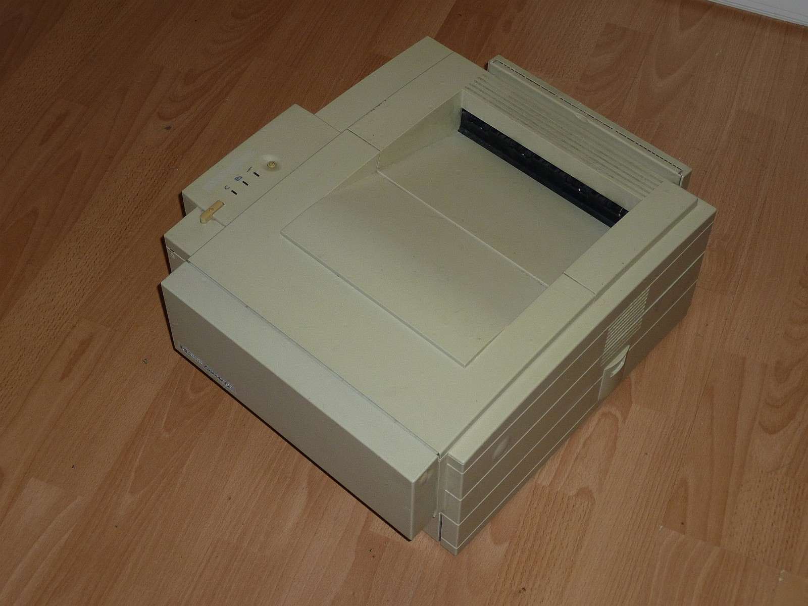

Vymením túto fakt starú tlačiareň, je to skôr múzejný exponát, kedysi slávna podniková tlačiareň HP LaserJet 6P. Tlačiareň funguje, ale s tonermi bude problém. Dal som tam nový originálny toner, akurát expirovaný, a nieje dobrý, robí sivý podklad a duchov, evidentne je v ňom preležaná stierka. Ďalšie dva originálne ešte neotvorené tonery budú pravdepodobne to isté. Kto si vie opraviť stierku v toneri... asi nikto. Tlačiareň má dva podávače na papier. Pripája sa LPT káblom, aj ten tam je. Prípadne by som našiel kábel USB-LPT, viem že som ho mal. Tiež sa dá tlačiť bezkáblovo cez IrDA, najrýchlejšie to tuším zvládalo 115,200 bits/s.

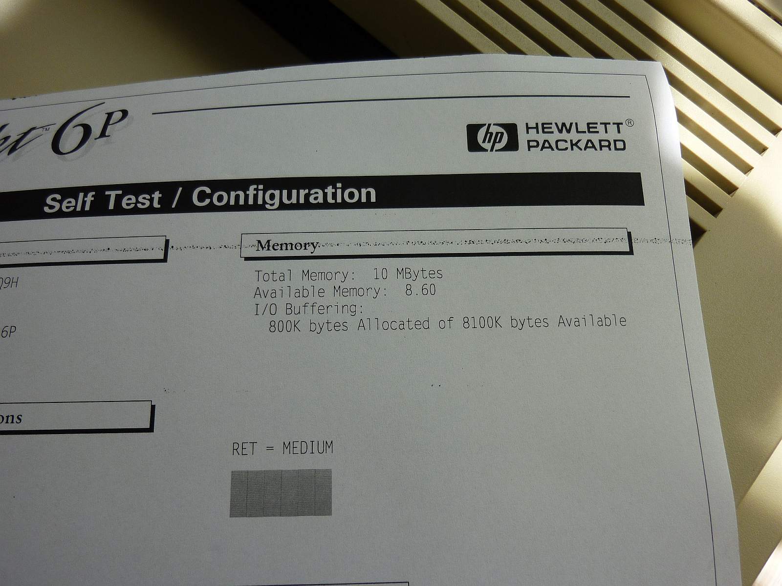

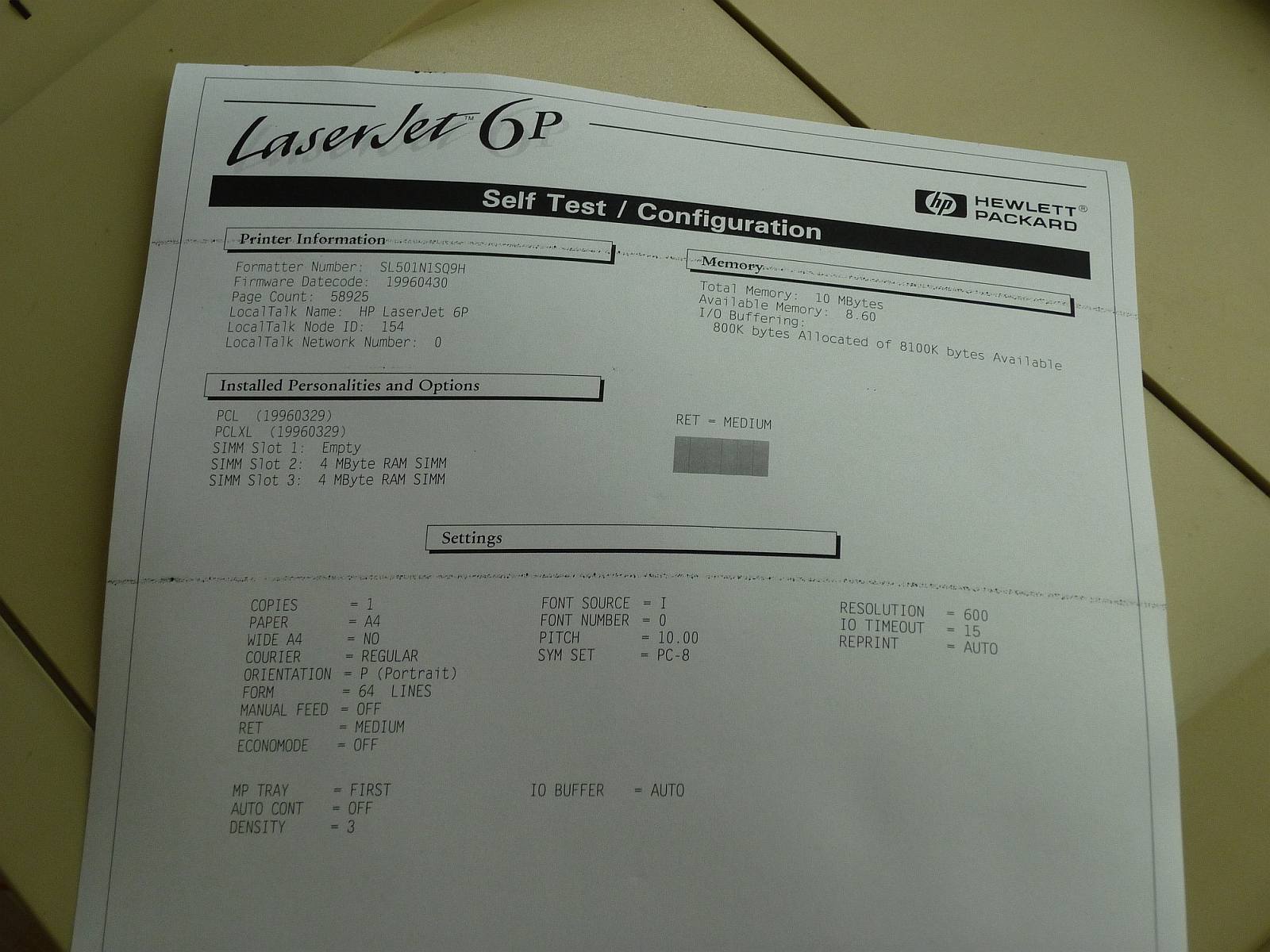

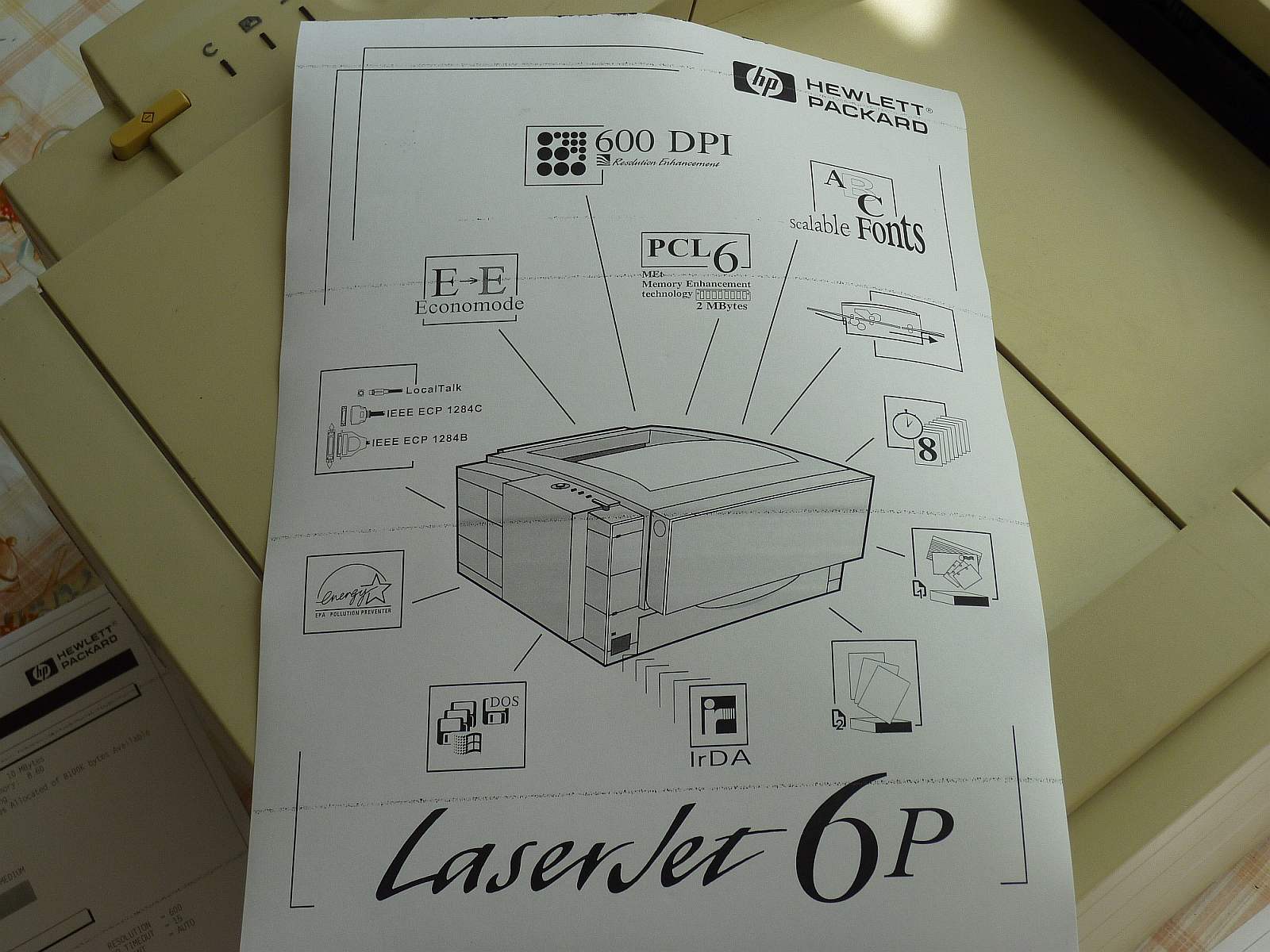

Pozor zmena! Rozbalil som jeden ten krabicový toner a osadil do tlačiarne. Tlačí to slušne, až na opakujúci sa pásik. Takže k tlačiarni je iba jeden náhradný toner v krabici. (tie zlé idú do elektroodpadu)

Ty pásky NAPŘÍČ TISKU nejsou vinou stěrky, ale vinou vady na přenášecím fotocitlivým válci. Je na něm po celý dýlce nějaká sedřenina nebo nalepenej kus starý stěrky, přes kterej ani nová stěrka nestáhne správně všechen nadbytečnej toner. Vada stěrky by se projevila jako PODÉLNÝ pásy ...
Příspěvky: 36430
PříspěvekZaslal: út srpen 19 2025, 13:52    Předmět: Citovat
Ano, je to poskodeny valec - typicky od stierky, ked to dlho stoji. Byva to pomerne casty jav u Samsungu. Kazdopadne je ten valec sucastou toneru, takze staci kupit novy.
