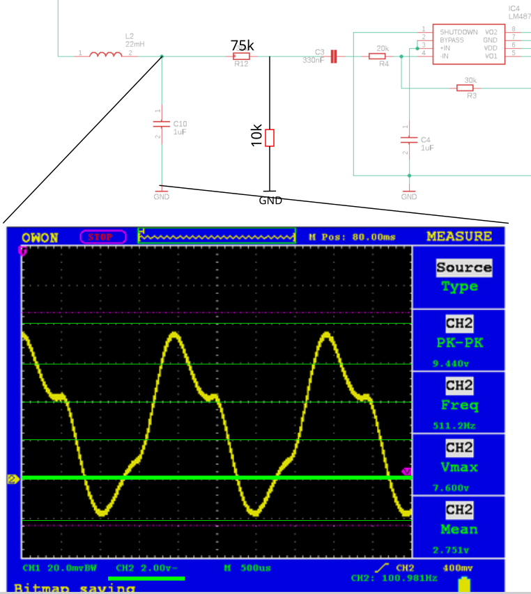

@pajaentr
Zkusil jsem mezi C3 a R12 připojit 10k.
Ve schématu je chyba, R12 není 36k, ale 75k.
Mezi C10 a R12 detail
Ten obrázek z osciloskopu nechápu:
PK-PK je 9.44V
Vmax je 7.6V
Vmin = -((PK-PK) - Vmax)
Kde máš GND sondy zapíchnuté?
Kde máš zapíchnutý signál sondy?
Bavíme se o tom, že napájení v systému je 5V?

bdn napsal(a):
@pajaentr
PK-PK je 9.44V
Vmax je 7.6V
Ano,
Měřil jsem to teď schválně ještě jednou a vychází to tak jak je na obrázku.
Osciloskop mám zapojen přesně tak jak máš na obrázku, sondu mezi L2 a C10 a zem na GND.

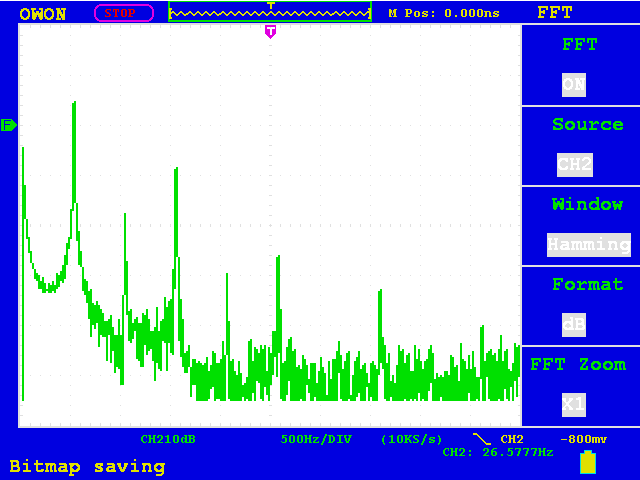

Zkusil jsem ještě změřit frekvenční charakteristiku na reproduktoru.
Zároveň jsem si všiml velice krátkého přechodného děje na 5V větvi, je tam v aktuálním obvodu i když tam připojím 460uF kondenzátor.
Jestli je celá část mezi mikroprocesorem a zesilovačem špatně, můžeš prosím poradit čím ji nahradit, respektive jak to opravit?
Frekvenční charakteristika do reproduktoru

bdn
Založen: Jan 16, 2020
Příspěvky: 549
PříspěvekZaslal: po srpen 18 2025, 18:48    Předmět: Citovat

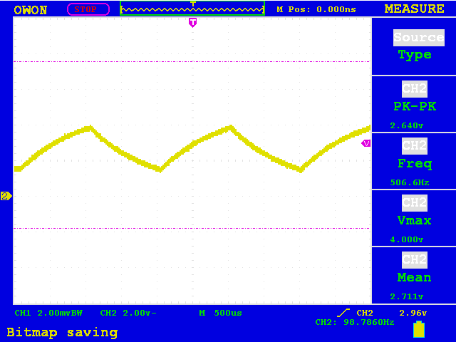

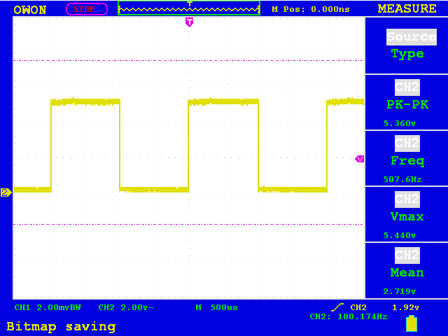

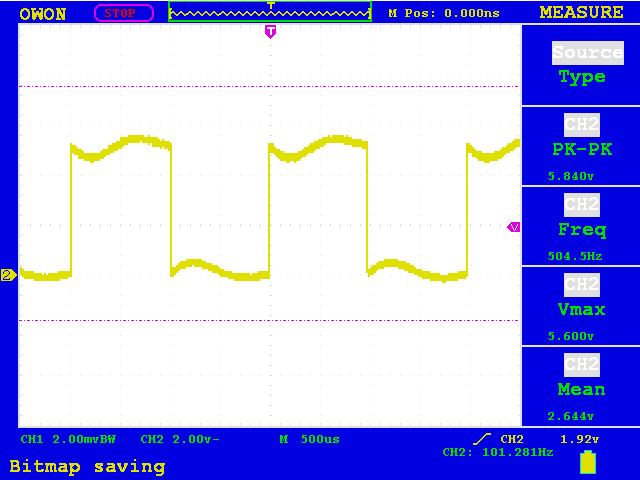

- Změř osciloskopem výstup z ATTINY, pin 3. oproti GND
- Vypájej pryč tlumivku 22mH a dej tam místo toho rezistor např. 1k
- Změř znova výstup z ATTINY, pin 3.oproti GND
- Změř znova napětí na C10 / 1uF oproti GND

PříspěvekZaslal: po srpen 18 2025, 19:20    Předmět: Citovat
Na obrázcích jsou změřeny požadované průběhy. Všechny jsou měřeny když je tam zapojen 10k rezistor mezi R12 a C3.
Jen výstup je teď mnohem tišší.
 Velikost:  8.04 kB
 Zobrazeno:  3 krát
 Velikost:  7.68 kB
 Zobrazeno:  5 krát
 Velikost:  8.03 kB
 Zobrazeno:  3 krát
bdn
Příspěvky: 549
PříspěvekZaslal: po srpen 18 2025, 20:30    Předmět: Citovat

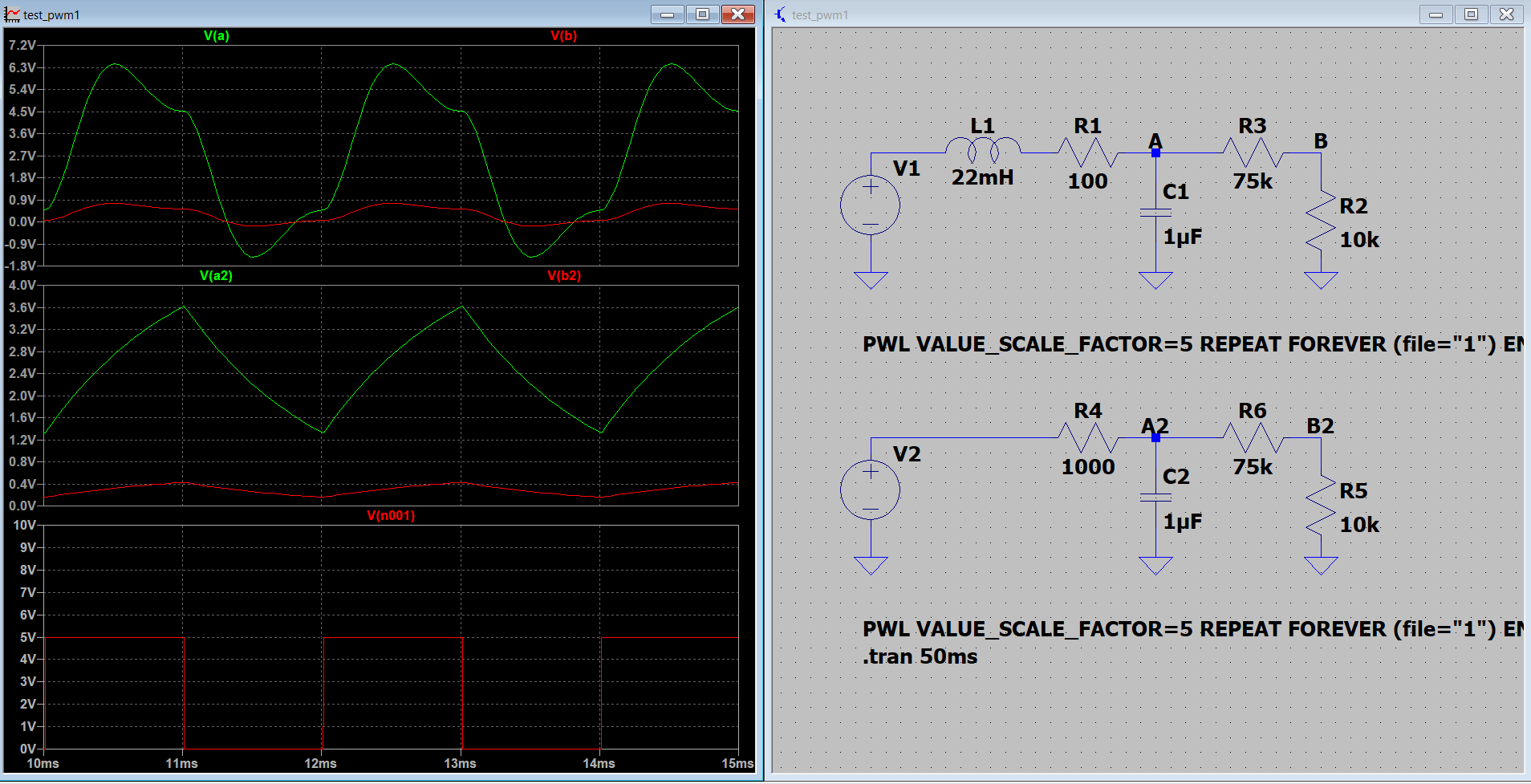

Díky za náměry. Je vidět, ten attiny tam pouští normálně obdélník 500Hz, 50% duty.
Takže asi autor tam dal tlumivku záměrně, aby dosáhnul "sinusového" průběhu na C10.
Zkusil jsem simulaci, odpovídá to tomu náměru.
vlevo nahoře, případ s tlumivkou 22mH (vnitřní odpor tlumivky 100R)
vlevo uprostřed, případ s rezistorem 1k
vlevo dole, obdélník 500Hz
Jestli ti tedy nevadí "trojůhelník" na výstupu namísto "sinusu", tak tam nech jen RC a snižuj hodnotu R12 (75k) abys dosáhnul větší hlasitosti.
Edit 1: v dnešní době lze koupit za podobnou cenu např. attiny212, který má DAC v sobě...

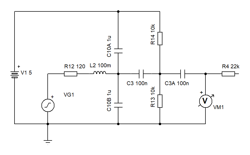

Nejlepší by bylo dát procesor s DAC.
Jinak bych to udělal asi takhle. Tlumivka 5900-104-RC ze sortimentu tme.cz
Odpor R12 + odpor tlumivky L2 by měl být dohromady cca 220 Ohm.
Pokud by byl reprák přebuzený, tak zvětšit R4. Kdyby bylo potřeba přidat hlasitost, tak zvětšit R13 a R14.
