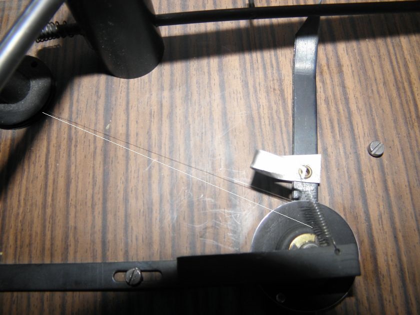

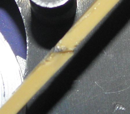

Přistoupil jsem k experimentu - akrylátové lepidlo od vietnamců za 10Kč. Slepil jsem a nechal přes noc běhat, drží to. Budu dál testovat.
Příspěvky: 2370
PříspěvekZaslal: po srpen 18 2025, 10:15    Předmět: Citovat

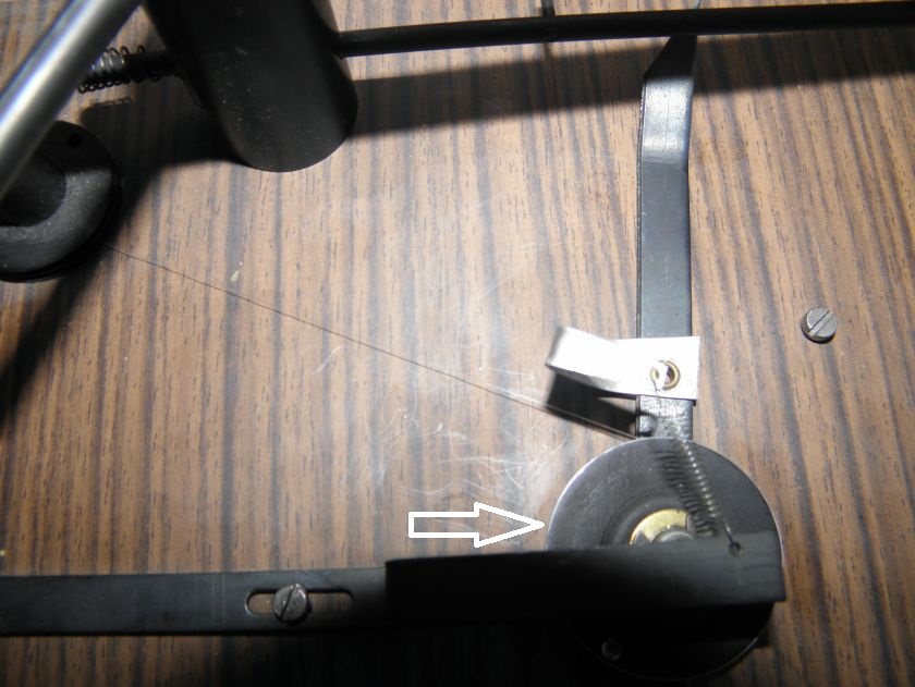

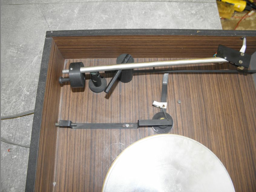

Pořád to funguje včetně přehazování rychlostí. Vznesu ještě dotaz, zatím nechci zakládat nové vlákno. Koncové vypínání funguje ale je VELICE HODNĚ citlivé na nastavení. To se provádí drážděním kolečka označeného šipkou na obrázku 2. Dotaz zní, nemá být silonový vlasec namotán jinde jak je naznačeno na obrázku 3? Pro úplnost foto slepeného místa, není to nic moc ale chodí to. Marně hledám manuál na seřízení SG60...

Nápad s přesunem vlasce (obrázek 3) je blbost. Kolečkem se to zhruba nastaví a doladí se to šroubem zezadu, ten je vidět vlevo nahoře na prvním obrázku . Pravděpodobně.... zjistil jsem vědeckým pozorováním a pokusy. Nicméně pořád bych uvítal kdyby někdo měl návod ku stavbě.
