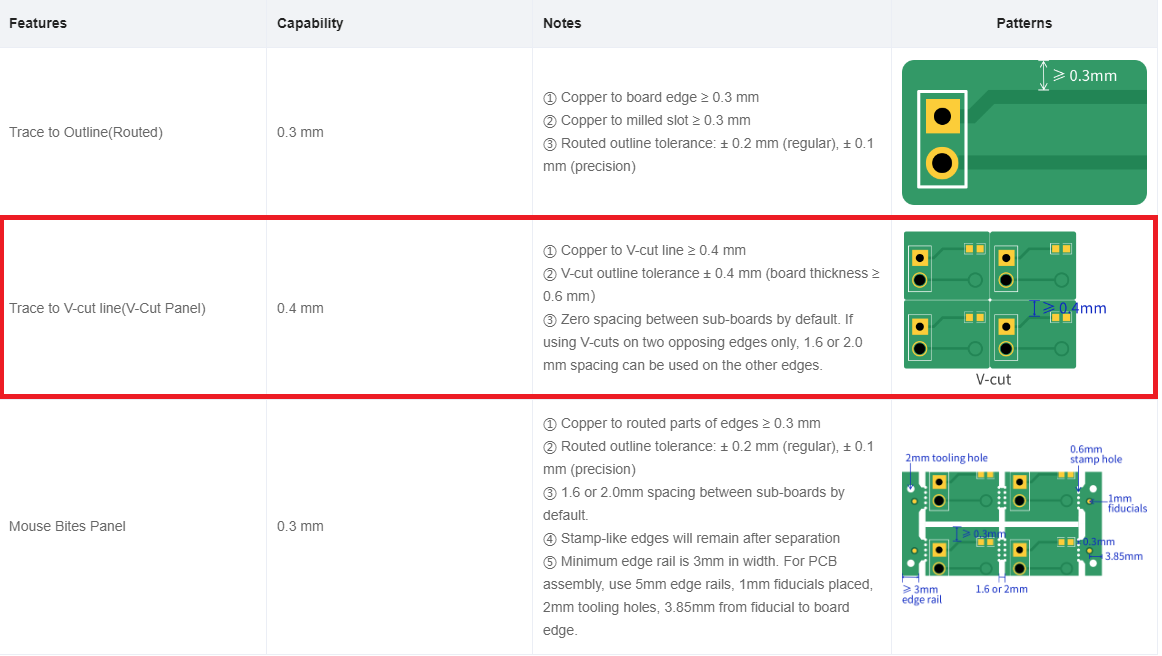

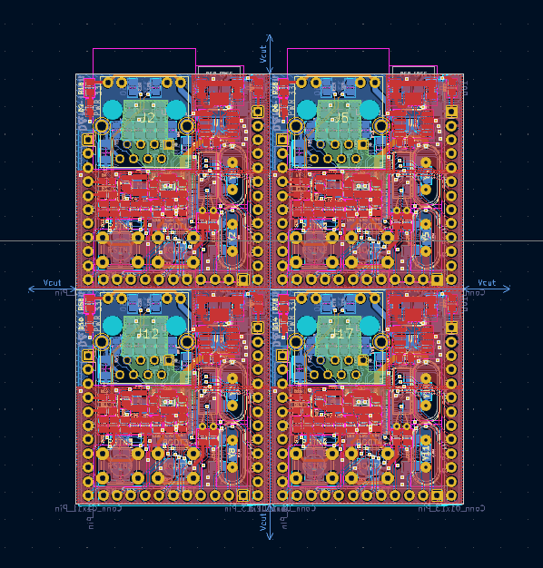

A zeptám se: vždycky jsem poslal jeden design a nechal je to napanelovat. Když budu mít DPS řekněme 20mm(x) x 42mm(y) DPS, naskládám si jich 5x2 do jednoho souboru tak, že se budou dotýkat (výsledný 100mm(x) x 84mm(y)) a zadám vlastní panelizaci (tedy 5 sloupců a 2 řádky), udělají mi mezi nima v-cuty? Není potřeba nic dalšího posílat?

Ja to robím tak že do user.comments vrstvy im vyznačím vcut a pri objednávke do komentára im zadám že vcut je naznačený v danej vrstve aby nezabudli. No a nechávam medzi dps 0,2mm pre vcut.

Dumitru napsal(a):
...nechávam medzi dps 0,2mm pre vcut.
To máš málo. Jasne tam píšu 0,4mm a to z oboch strán rezu, takže treba medzeru 0,8mm. A to ešte nieje (alebo už je?) započítaná hrúbka toho rezu. Oni sa totiž nemusia tým rezom vždy presne trafiť a pôjde kúsok vedľa, tak aby si to neodniesli cestičky na kraji. Nieje vcut za príplatok?

V-cut je jen čára uvnitř desky ve vrstvě dimension. Jak daleko mohou být spoje od v-cut mají napsáno ve výrobních podmínkách.

PotPalo napsal(a):
Dumitru napsal(a):
Dobre to mam, pre návrh bez vcut je nutne dodržať odstup cestičiek od kraja 0,3mm keď pridám vcut tak 0,4mm ak nechám medzi dps 0,2mm, to je akurát tých 0,3mm+0,1mm.
Ano vcut je za príplatok cca 5€

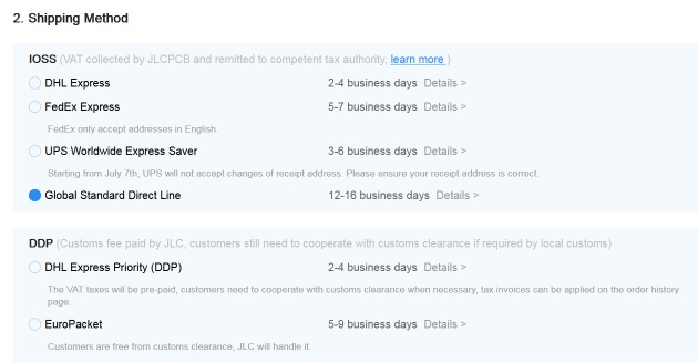

Jak to máte v současné době s proclením? Před týdnem mě přišlo 5 kusů, cena i s poštou asi 9 UDS a poplatky skoro pětikilo.. Evil or Very Mad Sad .

A cos to zvolil za dopravu? Nic takového se běžně neplatí, to udělá výrobce.

Ty neplatíš clo + dph?

DPH a službu proclení ti srazí oni a postarají se o to. Je to o tom jakou dopravu zvolíš.
Proto jsem se ptal jakou dopravu jsi zvolil, ale to jsi nenapsal.

Na faktuře je: PostNL Interntional Mail
To jsem teda asi udělal nějakou pí.ovinu,co? Confused Surprised

Global Standard Direct Line nebo EuroPacket
Pro ty co nechvátaj.[/b]
presne tak, u 5ks malych plosnaku 1 designu to vyjde jen kolem 2$ a vetsinou to prijde do 14 dnu, v posledni dobe zasilkovkou do nakeho boxu, ze uz sem nemusel chodit na postu...
