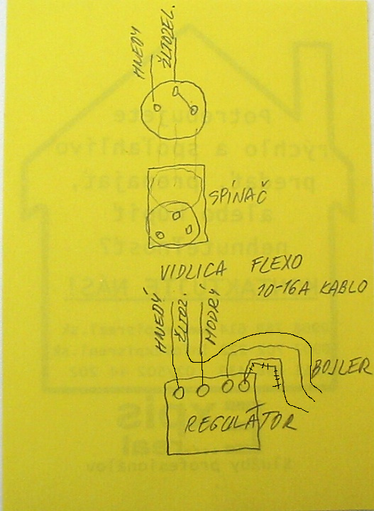

PříspěvekZaslal: ne srpen 17 2025, 14:04    Předmět: Citovat
Zkusil jsem to nakreslit.
 Velikost:  135.54 kB
 Zobrazeno:  13 krát
Příspěvky: 3674
PříspěvekZaslal: ne srpen 17 2025, 14:05    Předmět: Citovat
Než mě okolnosti donutí kreslit, shrnu to slovy:
1) Do zásuvky je zastrčený časový spínač.
2) Do spínače je zastrčená trojžilová flexošňůra.
3) Hnědý a modrý vodič od flexošňůry se připojí na vstup regulátoru - svorky 1 a 2. Na pořadí až tolik nezáleží.
4) Žlutozelený od flexošňůry se připojí NA KOSTRU BOJLERU. Pokud nedosáhne, může se nastavit.
5) Od svorek regulátoru 3 a 4 pokračovat na přívodní svorky bojleru L a N. Nikde se už nespojuje nic s kostrou. Pokud tam zbyla propojka od svorky N na kostru, odstraní se.
6) Od přívodních svorek to musí pokračovat na termostat, a hlavně na pojistný termostat. Teprve potom na topné těleso. U některých bojlerů jsou oba termostaty integrované do jednoho přístroje, někdy nasazené přímo na svorkách topného tělesa. Nevím, které provedení konkrétně máš.
Možná by bylo lépe, kdybys to nafotil všecko.

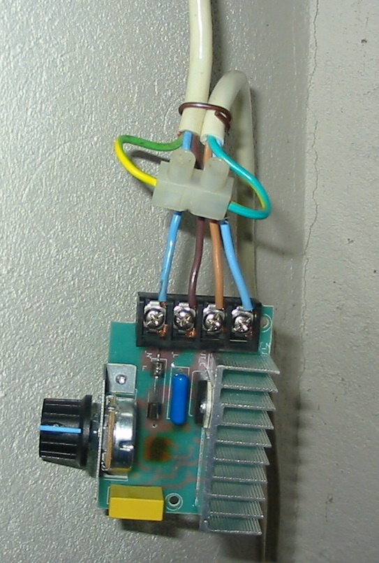

PříspěvekZaslal: ne srpen 17 2025, 14:06    Předmět: Citovat
Mrzí ma, že som musel po poslednom príspevku odísť. Zapojil som to tak, ako radil asdf.
Ešte doplním, že teraz to je zapojené presne tak ako píše Ransom.
 Velikost:  167.45 kB
 Zobrazeno:  17 krát
Naposledy upravil Xeon_sk dne ne srpen 17 2025, 14:09, celkově upraveno 1 krát.

PříspěvekZaslal: ne srpen 17 2025, 14:13    Předmět: Citovat
Vidlica je overená. V prípade, že je v zásuvke fáza na ľavej strane (kolík hore), je fáza na hnedom vodiči.
Xeon_sk
Založen: Feb 02, 2011
Příspěvky: 521
Bydliště: Bratislava IV
PříspěvekZaslal: ne srpen 17 2025, 14:16    Předmět: Citovat
Ransom: Ďakujem, rád by som Ťa privítal. Funguje to.
