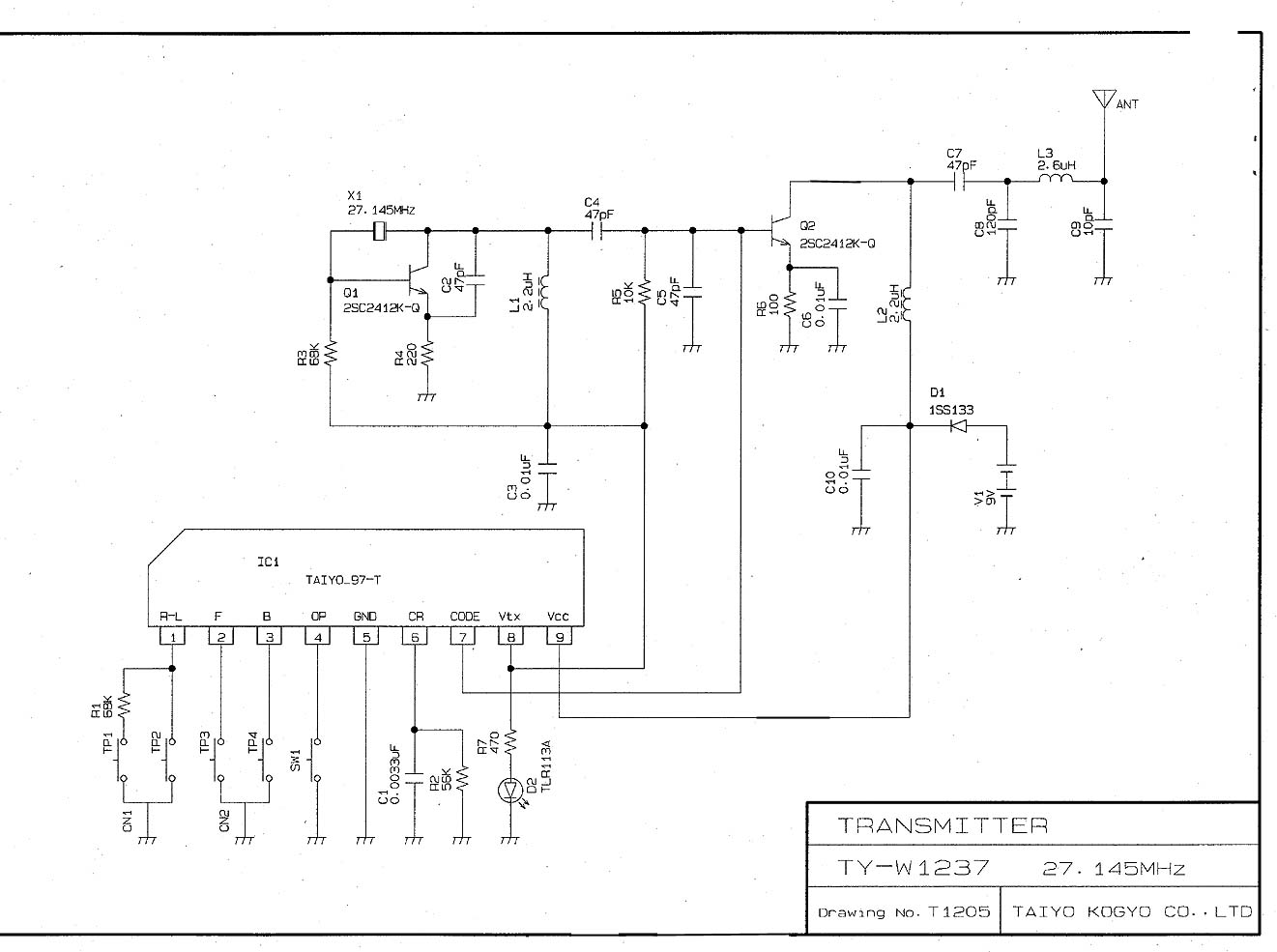

RC auto má pásmo 27MHz a kanál 4 - 27.145MHZ - uvedeno na samolepce nalepené na autě. Bohužel nemám příslušné ovládání. Zkoušel jsem jiné ovládání 27Mhz - 4 kanál, ale nefunguje. Na samotné kódování povelů existuje nějaká norma nebo je má každý výrobce jiné? Bohužel asi není ani záruka, pokud se mi podaří sehnat originál, že bude fungovat - na tento model osazovali i pásmo 40MHz a asi také podle výrobní série i jiné kanály. Je nějaká šance zjistit kódy jednotlivých povelů? Na obrázku je originál ovladač - původ je z internetu. Dík za rady.

Tohle není proporcionální, ale jen zapnout - vypnout (tlačítka/kontakty). Chce to rozdělat (to auto, zjistíš to i z přijímače) a podívat se na typ obvodu, ovládání bývá většinou tónové. Taky je dobré podívat se na typ modulace (AM/FM).

Na netu jsem našel i schema ovladače - řídící obvod je asi zákaznický. Pokud by to bylo tónové, tak by asi na zkoušku stačilo postavit oscilátor s vysílačem podle schématu a na výstup IO označený CODE přivést signál z generátoru a najít kmitočty jednotlivých povelů. Pak to zprogramovat do kontroleru nebo postavit a zapínat generátory např. s 555.

Obvyklé RC přijímače v modelech včetně těch 27MHz AM mají na výstupu jednotlivých kanálů PWM signál 2ms jelikož se i v těch starších modelech používaly serva a regulátory otáček motoru, které to standardně používaly a dodnes používají. Pokud by tomu tak bylo i u tohoto modelu tak by se dala zvážit výměna celé sady RC přijímač/vysílač v tom modelu ideálně za nějakou levou sadu RC vysílač/přijímač v dnešní době na 2,4Ghz pro auta jako je třeba Fly Sky FS - GT2 2Ch 2.4GHz + přijímač GR3E.
Nicméně tento model nepatří do této kategorie byť starších, ale takto standardně vybavených modelů. Řízení je kompletně neproporcionální jak už zde bylo zmíněno. Podle tohoto videa se jedná o model s dost atypickým ovládáním. Přední kola se neřídí formou natáčení nalevo/napravo. Všechna kola jsou řiditelná jen posouváním kol k sobě/od sebe a nahoru dolů aniž by se natáčela doleva/doprava a otáčení modelu jako takové se zřejmě provádí změnou rotace kol na protilehlé straně modelu podobně jako třeba u tanku jak je vidět na videu.
Výměna celé sady RC přijímač/vysílač za standardní tedy u tohoto modelu zřejmě nepřipadá v úvahu právě z důvodu velmi atypického řízení, které bude specifické pro tento model. S jiným RC vysílačem než, který je určen k tomu konkrétnímu typu modelu to fungovat nebude, protože RC přijímač vestavěný v modelu bude také atypický. Na eBay se tyto modely prodávají kompletní včetně vysílačky jako použité třeba viz tento odkaz, ale cena je dost vysoká.
