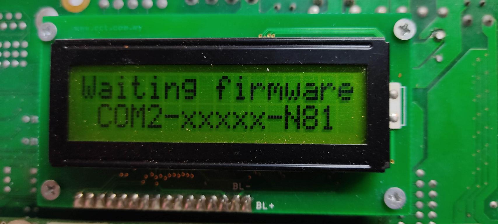

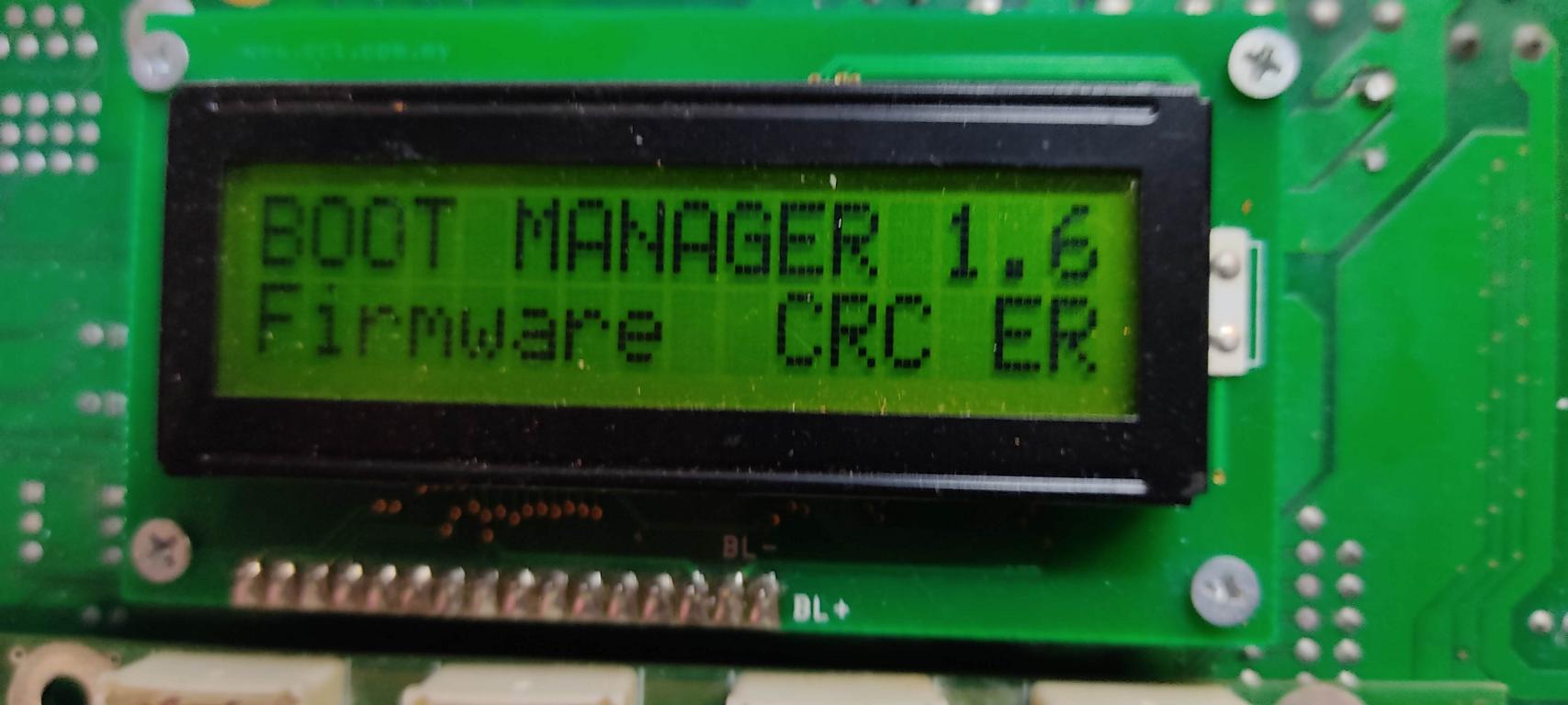

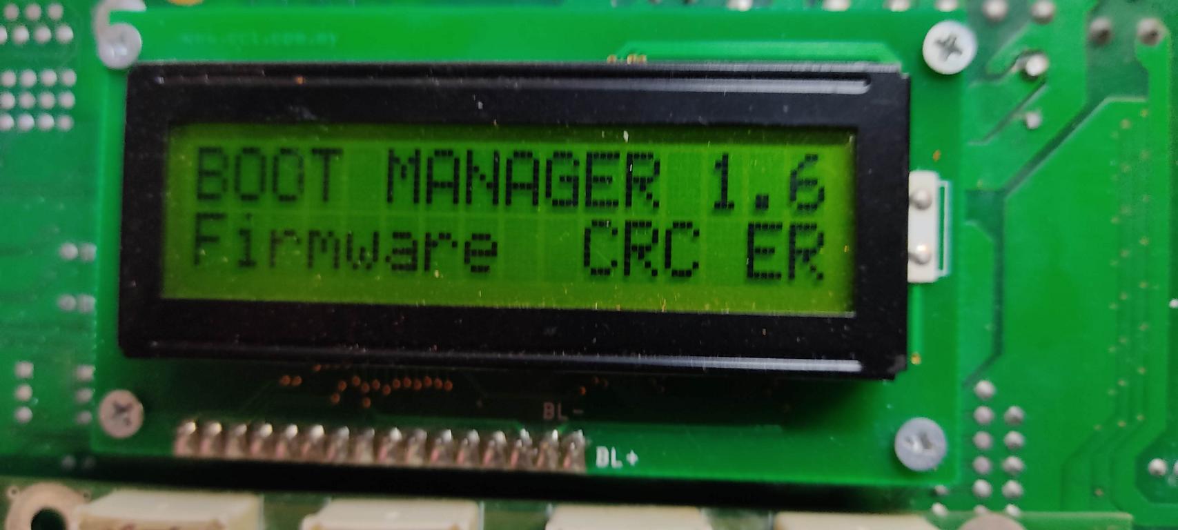

Zkusím se zeptat zkušenějších. Mám stroj který má řízení relizované ATMEGA2561A Programované je to podle loga Microbasicem .
Po zapnutí zobrazí Firmware CRC ER a po chvíli Waiting firmware com2 viz obrázky. Když to několirát rychle po sobě zapnu vypnu objeví se CRC ok a stroj normálně funguje. Vyměnil jsem elyty, reset obvod. Napětí sedí, zkoušel jsem zpozdit reset stále nic. Netuším, jestli jde stáhnout obsah procesoru , popřípadě jestli to nejde nějakou pojistkou zakázat, nemám s microbasicem zkušenosti, skončil jsem s ním někde na 286AT . Než se pustím do nějakého PLC jako náhrady, nemáte někdo tip co ještě mohu zkusit?

CRC error znamená, že v pamäti sú chyby. On ten záznam v CMOS netrvá večne. Jak plynie čas, stráca sa náboj a posúva rozhodovacia úroveň medzi 0 a 1 zapísaných dát. Keď sa k tomu pridá nejaký šum, tak to občas prečíta správne, občas nie. A bude sa to len zhoršovať. Je potrebné obnoviť zapísané dáta, ak je to možné. Niekedy pomôže mierne zvýšenie, alebo zníženie napajacieho napätia v rámci prípustných hodnôt v katalógovom liste. Dočasne.

To vypadá, jako kdyby očekával bootloader nahrátí nového FW a pak zahlásí že je ten nový FW poškozený. Neleze na ten COM2 nějaký signál, který aktivuje bootloader? Asi bych zkusil vstup COM2 nějak terminovat va Vcc nebo Vdd.
Příspěvky: 36932
PříspěvekZaslal: út srpen 12 2025, 10:44    Předmět: Citovat
To bude opacne. Najprv bootloader skontroluje CRC vo flash a ked nesedi, tak caka na nahratie noveho.
Pre istotu vyskusat pripojit cez ICSP, ci je to zamknute. Keby nebolo, tak opakovane citat a porovnavat, najlepsie pritom menit napatie a teplotu.

No teď jsem se s tím mořil a asi to bude konečná. Zařízení zatavuje blistr na misky . Pokud se podaří přeskočit to CRC tak displej napíše OK a na chvíli se objeví nápis Microbasic.
Snažil jsem se přes ISP něco vyčíst a střídavě se načtou různé hodnoty fuses nějaký obsah Flash i eeprom jsem načetl . Bohužel po připojení na napájení už procesor neposílá text na displej jen několik plných znaků .
