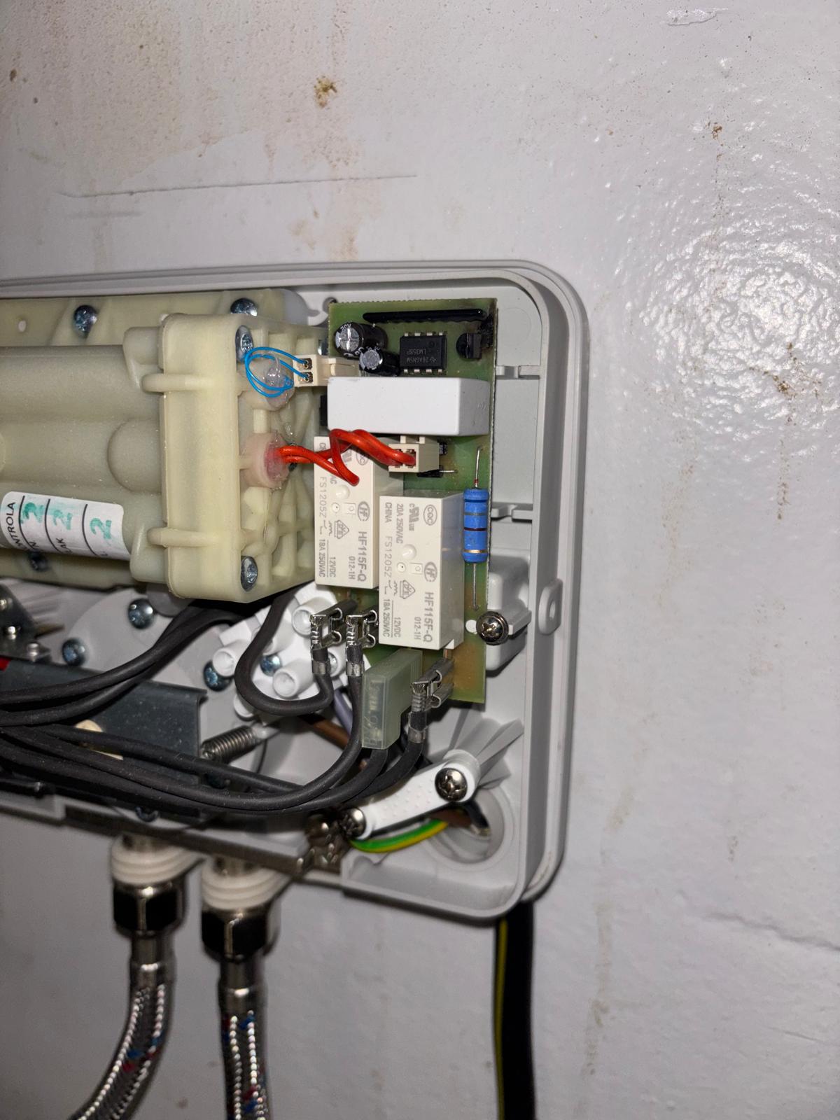

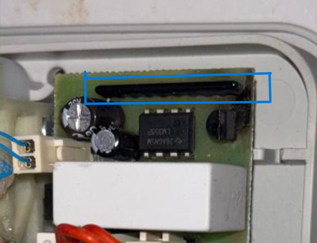

Jednomu kolegovi se zacoudilo z tohoto 8 kW prutokoveho ohrivace:
https://www.dzd.cz/ohrivace-a-zasobniky-teple-vody/elektricke/zavesne/pto-pto-t
Je spaleny tranzistor BC337 a jeste nejaka podlouhla cerna soucastka. Nevite, co to je? Na netu jsem zadne schema ci jine informace nenasel. Zatim od nej mam jen dost nekvalitni fotky, ale v pripade potreby udela lepsi.
Mimochodem, jak v nem vlaste ohrev probiha? Topne spiraly nebo hole uhlikove elektrody primo do vody?

Vyzera to ako odporova siet.
Příspěvky: 35533
PříspěvekZaslal: út srpen 12 2025, 12:46    Předmět: Citovat
Souhlas, vícenásobný odporový pole. Bez fotky popisu zapojení ani hodnoty nedohledáš, variant je bambilión. Troufnul bych si tipovat, že to má něco společnýho s klávesnicí, kde spojováním různejch vývodů buď mezi sebou, nebo na zem/Unap to po vyhodnocení buď řadou komparátorů, nebo A/D převodníkem ovládá nějakou další elektroniku.

Má to 10 vývodů, odhaduji že tam je 5 rezistorů pro ten komparátor, který asi hlídá ohřev nebo průtok. Ale viděl jse v zařízeních i rezistorové sítě, které měly každý rezistor jiný, asi zakázková výroba. Asi bych to vypájel a změřil nepostižené oblasti. Možná tam shořel jen jeden rezistor k tomu vadnému tranzistoru. A rozhodně bych hledal příčinu, proč ten trand shořel.

ja by som sa stavil, že tá odporová sieť bude len očudená od prsklého tranzistora
Holý odporový drôt priamo vo vode.
EDIT: a ten tranzistor tipujem, že spína relátka.

Diky vsem za tipy, odporova sit by davala smysl pro usetreni mista.
Dotycny zkusi vymenit ten tranzistor a dal se uvidi.
