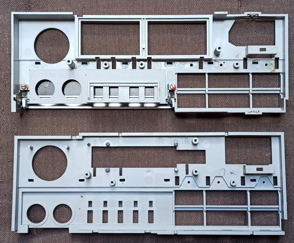

ronoda napsal(a):
navzájem nezaměnitelné! 260/261
Ano to je originál firemní verze, já to dělal amatérsky, je potřeba jistých mechanických úprav, přesto vcelku jednoduchých. Abych nezapoměl také upravit schematicky buzení budíků dle SM 260.

ronoda napsal(a):
Škoda, že není k dispozici fotka toho panelu.
Já vše mám.
Nahoře SM260, dole SM261

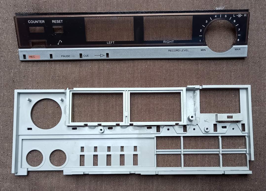

Úprava rámečku 261 z Led na budíky

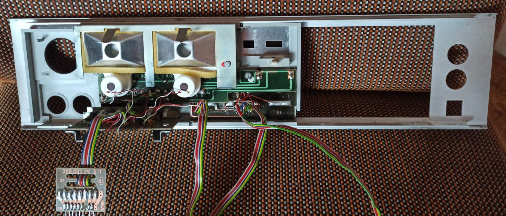

Zadní pohled (úprava na budíky)

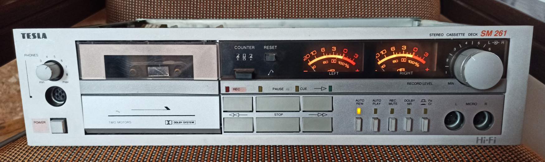

Přední pohled

nádhera SONET Duo !!!
