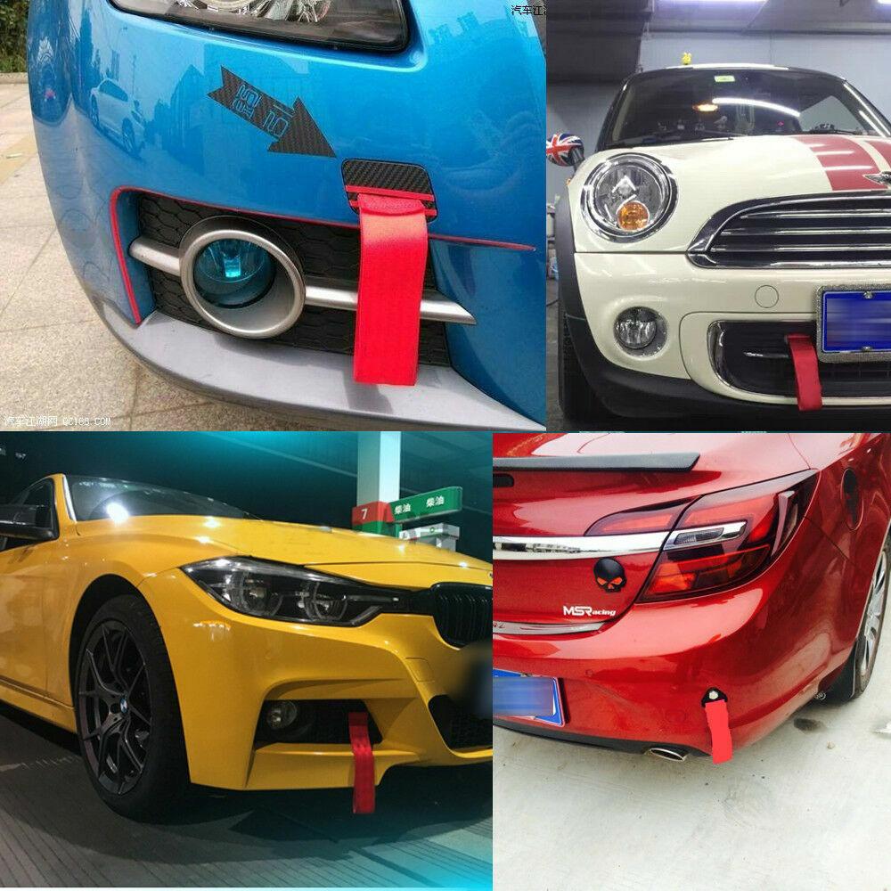

Už tam máš tuningový popruh? To teď frčí
