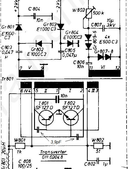

Jestli třeba nejsou "načatý" diody 801 - 804 ve zdvojovačích +2kV a - 2kV. Asi by bylo lepší je taky nahradit novějšíma..
Mezi kolektory tranzistorů měniče se mohlo počítat s kondenzátorem na nastavení pracovního kmitočtu. Možná půjde najít kapacita, při které bude startovat na těch 100 kHz.

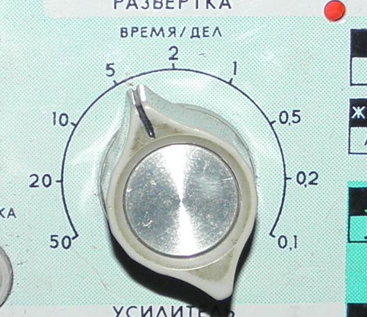

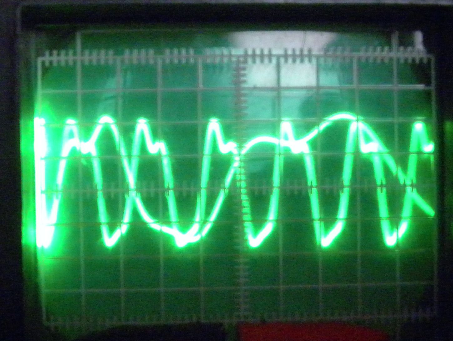

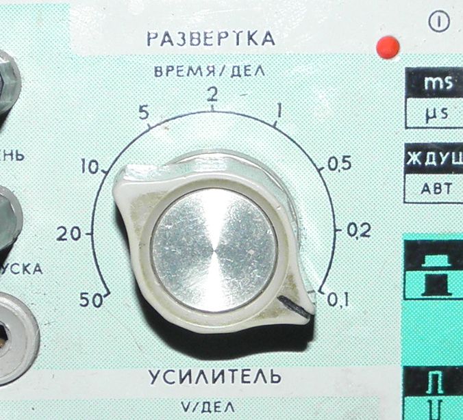

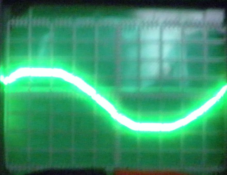

Taky si myslím, mám někde hluboko zaorané sloupky z VN TV KX20 či podobné, nebo najdu diody (stačí na 1kV? - podle schematu tam jsou na toto napětí) případně číňan má za 45 Kč VN diody do mikrovlnky. Přidávám průběhy i s nastavením časovky tak nějak mi to připadá, že každý z tranzistorů kmitá jinde, měřeno na kolektoru jednoho z nich. První dva obrázky když to nechodí, druhé dva při normální funkci. Časovka v µs, šš cca 20V.

Budou tam stačit ty samé diody, jak jsem uvedl u zdvojovače pro obvod řízení jasu, jsou vesměs se závěrným napětím přes 1000V.
V měniči je asi něco špatně. Ty tranzistory musí běžet oba stejně, je to normální dvojčinný konec se zpětnou vazbou přes vinutí III a IV v bázích.

Tak jsem ještě vyměnil diody ve VN části pro obrazovku za KYX20. Vrátil se problém s regulací jasu, tentokrát snadno vyřešen nastavením W803. Rozběh řeším, dal jsem mezi kolektory na místo pro nějakou součástku kondik 6n8 a testuju. Ono se to blbě zkouší protože první náběh trvá nějakou chvíli a po vypnutí je nutno taky nějaký čas čekat abych viděl výsledek.

Konečné a definitivní řešení spočívá v připojení kondenzátorů podel připojeného obrázku. Kondenzátor 10nF to trochu vylepšil ale úplně to přestalo po připojení kondenzátorů mezi bázi a kolektor obou tranzistorů.

Ten měnič je v podstatě laděnej kapacitou sekundárního vinutí a kapacitou těch diod.
Jestli to jelo o řád rychleji a nebylo to laděné na primáru, tak to oscilovalo na rozptylových indukčnostech.
Tím, že jsi to zpomalil, nejsou splněny podmínky oscilací na té vyšší frekvenci.
