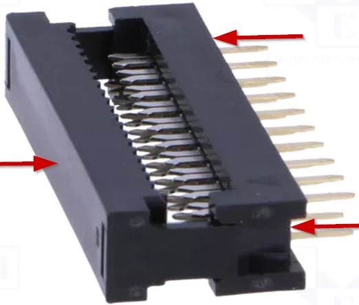

Dotaz: Když potřebuju nalisovat kabel do IDC konektoru a nemám k tomu speciální kleště, je možné udělat zalisování ve svěráku ?
Myšleno konektor zapájený v DPS, jedna čelist bude tlačit TOP konektoru, druhá čelist bude ze strany BOTTOM DPS.
https://www.tme.eu/cz/details/t8062000001neu/konektory-idc/amphenol-communications-solutions/

Ano, dělal jsem to také tak

Taky to tak běžně dělám. Samozřejmě na ty piny co budou zapájený v desce je potřeba nandat patřičný počet desek, aby čelisti tlačily přes desky do plastu a ne do pinů.

Chcelo by to možno prípravok z materiálu hrubšieho ako je dĺžka konektoru s dierami, navŕtanými cez diery v doske s roztečou 2.54 mm, aby sa dal konektor zasunúť, potom možno lisovať.

Také to dělám ve svěráku. Ale vždy to byly jen propojovací, neměly piny do plošňáku.

Myslim, ze vobec nebude vadit tlacenie zospodu na piny. Do nich sa predsa zarezava kabel a teda na ne posobi sila aj z opacnej strany.
Jedine, ze sa mozu pokrivit, ak su prilis dlhe. V tom pripade by som tam dal kus handry.

Nejspolehlivější a šetrná metoda je drát po drátu našťouchat šroubovákem do samořezných vidliček a pak dolisovat ve světáku a zavřít.

Boha jeho, co to tu vymejšlíte za petrakce? Na zapájený piny (nebo i na nezapájený) se nasadí PFL 20 konektor bez toho třmínku držící plochej kabel a smáčkne se to ve svěráku. Je možný použít PFL20 s namáčknutým kabelem, nebo i bez kabelu. Namačkal jsem jich takhle desítky a žádnej problém.

Ja pouzivam toto, je to rychlejsie a bezpecnejsie ako zverak (da sa nastavit "uroven" stlacenia).

já na to mám plastový hranolek s vyfrézovaným žlábkem akorát pro piny a lisuji to malým svěráčkem, klaště nedoporučuji nemají rovnoměrný stisk po celé ploše konektoru a u dlouhých může prasknout, nebo špatně zalisovat.

Piny do nepájivého kontaktního pole, pole na rovný stůl a zvrchu zatlačit rovným předmětem, třeba prkýnkem (jestli nemáš pole, tak si předvrtej dírky do jiného prkénka). Jde to celkem lehce, někdy kluci ve výrobě klapali ty konektory jen tak v prstech (hlavně u menších šířek).
