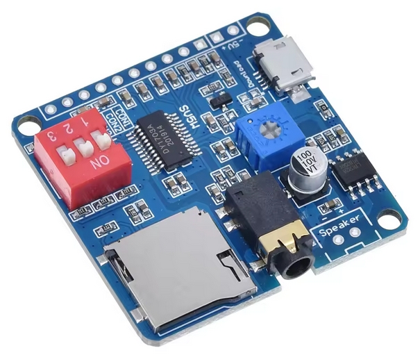

Stavím aplikaci, kde potřebuji přehrávat mnoho MP3 zvuků z SD karty, a vlastní MP3 přehrávač ovládat sériově přes UART z CPU.
Zakoupil jsem na Alíkovi tento modul, funguje skvěle, ale vadí mi poměrně velké zpoždění mezi tím, co modul přijme sériově příkaz a tím, kdy začne hrát. Odhaduji to zpoždění tak na 2-3 desetiny sekundy, potřeboval bych, aby reagoval svižněji.
Nemáte někdo odzkoušený jiný, podobný modul, který by fungoval rychleji?

Zkoušel jsem DFPlayer mini. Chtěl jsem z adresovatelných nahrávek na kartě skládat hlasový telemetrický hlášky a vybouchlo to přesně na tom samým problému, velký pauzy mezi nahrávkama, takže třeba složení vícemístnýho čísla bylo problematický, "ucouraný". Třista...dvacet... pět...celých...osm trvalo kolem 7 sekund.

To síce ano, ale ak tam on pošle príkaz na playback a ono to, po jeho prijatí, najskôr musí prečítať SD kartu, nájsť súbor v adresári, otvoriť ho, navzorkovať do buffra prvé data - vždy tam bude mať citeľné oneskorenie. Aj ak je to nejaké nekomprimované WAV v PCM. Hudba budiž, ale na zvukové efekty to má nepoužiteľné.
Aby to mal prakticky instant, musel by mať tie zvuky z pamäťovky ešte pred prijatím povelu nasamplované niekde v RAM, aspoň sčasti, s tým že sa zvyšok natiahne ad hoc pri playbacku - ergo výpočtový výkon. A to tieto šikmácke moduly nemajú, a nedajú.
Alebo ten zvukový súbor otvoriť hneď "pri zapnutí" a mať nachystaný seek na časovú pozíciu, miesto otvárania jednotlivých súborov. Lenže seek vôbec nemusí mať dostupný ako príkaz, a navyše i to si vyžiada buffering.
/Tak sa to tiež robilo v dobách dávno minulých, a dal to i 4,77MHz "procesor" bez znateľnej premlky jednotlivých zvukov./
Miniaturne Raspberry Pico 2 dá SD kartu cez SPI a adresuje 520KB SRAM - to už by stačilo na nejaký pársekundový buffer, len holt to nemá onboard zvukový procesor a škriekať to PWMkom po GPIO nemusí byť to pravé orechové.
Klasické RPi má i regulérny audiovýstup, ale to bude už asi kanón na vrabce...
Mozes k nemu pripojit DAC.
Nema. Analogovy vystup je pochybny - PWM cez GPIO piny.

To, že máme dnes k dispozícii 10e6-krát větší paměti vieme i bez tvojho NÁMĚTu. Ktorý mu je leda tak k hovnu, pretože z toho článku si nezoberie nič. Zvuk načíta z microSD do RAM a má problém s latenciou vyriešený.

rampage: mam raspi3 a ma hrozny analogovy vystup. Skusal som si z neho urobit mp3 prehravac, ale aj externa usb zvukovka mala kopec rusenia, asi priamo zo zbernice, alebo cpu.

Takovou věc jsem řešil jen s MCU, wavy 48kHz mám nahrané v SPI flash a přes DMA je přenáším do dvou PWMek analogově sečtených na odporech 1:256 pro dosažení jakéhosi zdání 16bit rozlišení. Hraje to zcela použitelně a bez lidsky vnímatelných latencí.

Zkoušel jsem místo mp3 i nekomprimované WAVy, zkoušel jsem různé formáty karty, nic nemělo valný účinek.
Seekování po skladbě tenhle modul pokud vím neumí, navíc já až do poslední chvíle před přehrátím nevím, která "skladba" se bude přehrávat. Navrhuji pro nás do firmy testovací zařízení a na základě několika podmínek se bude aktuálně vybírat, co se přehraje. Jsou to různé povely, číslovky, zvuky, melodie atd. Prostě obsluha přístroje něco udělá, tester něco změří, a přehraje zvukovou instrukci.
A z důvodu, že návrh samotného testeru mi zabírá už rok a asi i další rok zabírat bude, nemám fakt čas se pouštět do vývoje ještě nějakého zvukového přehrávače, potřebuji něco hotového. Njn, nedá se asi svítit, holt ta zvuková odezva nebude okamžitá.
