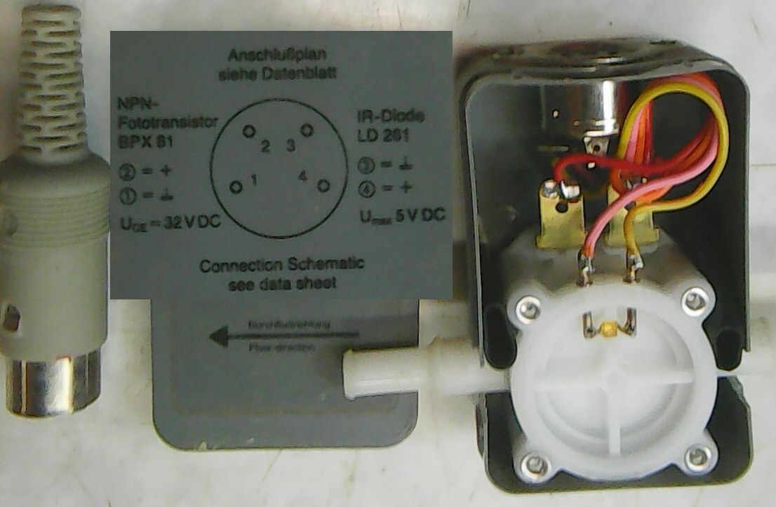

Mám tento - hodí se? Je made in DDR.

To nevypada moc jako z auta a kdo vi co ten plast snese, netusim...

To bílý = měřicí komůrka vypadá na polyamid nebo na polyoxymetylén = obojí hodně odolný proti naleptání.

Je to průtoloměr na benzín, takže ten plast asi bude odpovídající. Na staré Š105 jsem měl stejný asi 6 let a bez problémů, šel s ní dál k dalšímu uživateli a pak asi do šrotu. Tento byl rezervní a už nebyl potřeba.

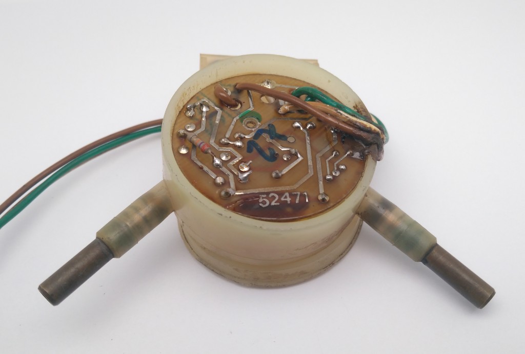

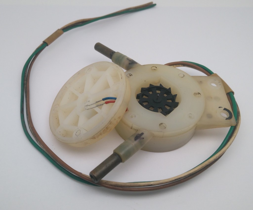

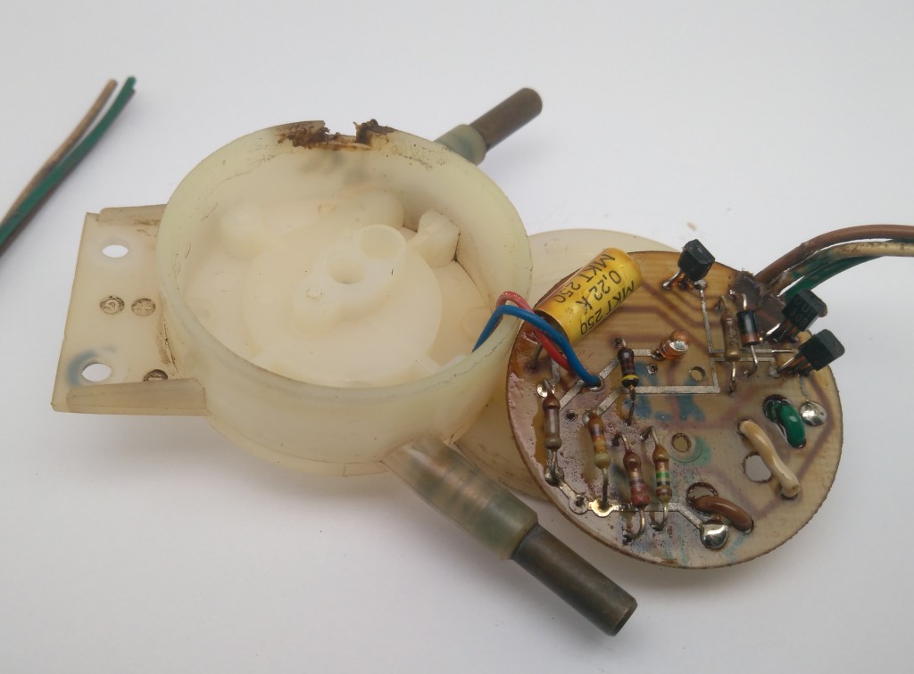

Dekuji uzivateli pepik9 za prutokomer z trabanta. Mel ucpanou jednu rourku, tak jsem ho rozebral a vycistil. Vrtulka je ulozena v kluznych loziskach asi z nake mosazi, toci se docela hladce, telo vypada silonove...
Na desticce elektroniky je fotodioda a 3 trandy, z druhe strany pak IR LED, ktera prosvicuje mezery mezi loukotema vrtulky skrz ztencene okenko. Docela hezky udelane.
Pripojil jsem to na napajeni (bila +, hneda -, zelena out) a fouknul dovnitr, reaguje to dost citlive, hned sem ten vystup saturoval na 5V a po asi 10s jak se to dotacelo, tak zaclo napeti klesat k 0. Takze to vypada, ze to funguje...
