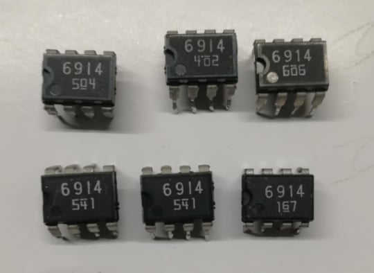

Ahoj všem....
Dostal se mi na stůl konvolut nějakých švábů bůhví z čeho.Identifikace proběhla až na ten jeden co je na obrázku.
Asi blbě hledám nebo je to nějaký výrobní kód a já nevím jaký.
Neví někdo o co by mohlo jít,než to skončí v bedně na výhoz?
Díky za každé navedení
Kondor

PříspěvekZaslal: út červenec 29 2025, 16:44    Předmět: Citovat
AN6914 Question

PříspěvekZaslal: út červenec 29 2025, 16:54    Předmět: Citovat
Hm,a víš že asi ano?Tohle mě v tu chvíli nenapadlo zkusit to takhle zadat a hledat. Uvidíme jestli ještě někdo něco neví a potom to zkusím použít jako to AN ....

PříspěvekZaslal: út červenec 29 2025, 20:05    Předmět: Citovat
Dvojitý komparátor s dost dobrými parametry. Bych to hodil do nepájivého pole a zkusil, když bys o jeden přišel, nic se neděje.

PříspěvekZaslal: st červenec 30 2025, 7:54    Předmět: Citovat
Jo, je to určitě on. Nenašel se v konvolutu tento B2761D brouk?

PříspěvekZaslal: st červenec 30 2025, 8:40    Předmět: Citovat
Dělal to i Siemens jako TAA2761A.

PříspěvekZaslal: st červenec 30 2025, 11:45    Předmět: Citovat
Ano TAA2761 lze koupit za cca 1,5€ A POŠTOVNÉ 14€ ...

PříspěvekZaslal: st červenec 30 2025, 15:41    Předmět: Citovat
Tyhle komparátory a taky dvojtý FET operáky s podobným značením jsem kuchal z kopírek vyrobených osmde-devadesátkách. Xerox a podobný.
