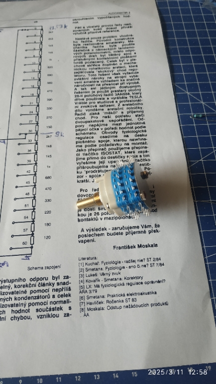

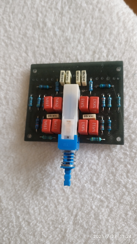

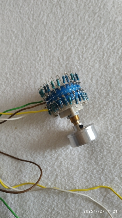

Tiež som objednávala na Aliexpress prepínač. Potreboval som ovládať hlasitosť, a hlavne aby to malo "fyziológiu" tak návrh od p. Moskala.
Ešte pridám foto osadenej dosky a prepínač.
Robil som dva. Klasický potenciometer pri nastavovaní hlasitosti veď to poznáte, nebol používaní, až teraz ako dom dokončil zosilnovač.

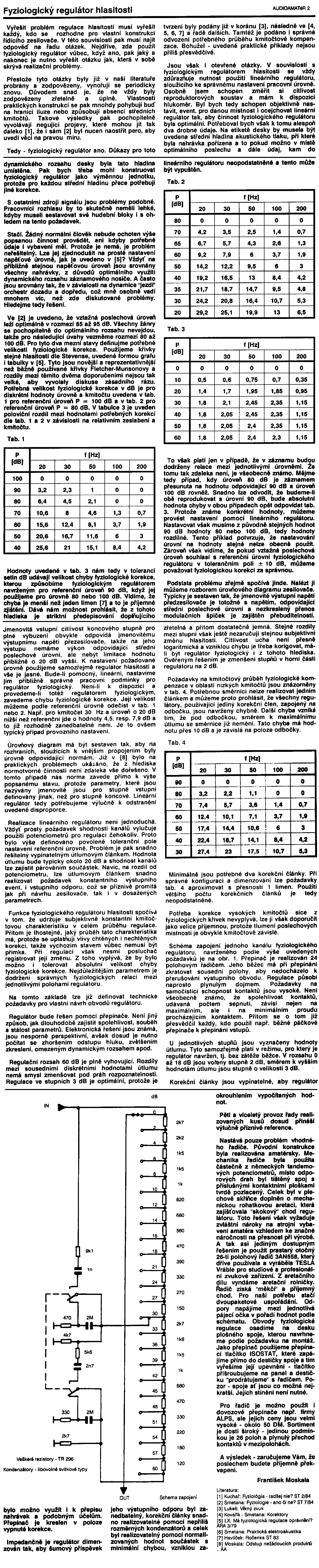

Dík za všechny odpovědi.
@Ingwarr - Ze kterého časopisu je článek Moskala? Mám přístup do UP knihovny v Olomouci.
Ingwarr
Založen: Jun 08, 2023
Příspěvky: 100
Bydliště: Trnavský, Ružindol,
PříspěvekZaslal: ne červenec 27 2025, 15:58    Předmět: Citovat
Na tom o skenovanom je napísané audioamater 2, sťahoval som to z netu ani neviem odkiaľ.
V PDF som to uložil v minulosti na repromaniu, v záložke Loudnes na tretej strane, pod jednou fotografiou. Tiež tam mám nick ingwarr sem.mi to nevie uložiť.

To pdf-ko Moskalova loudness přepínače (regulátoru) hlasitosti má i s popisem 4 strany.
Mám to uložené v PC, ale sem to bohužel nedám, má to lehce přes 300kB.
Když dáš civilní email, tak to mohu poslat.

Třeba i tak v jednom grafickém souboru

Nebo takto s OCR.
