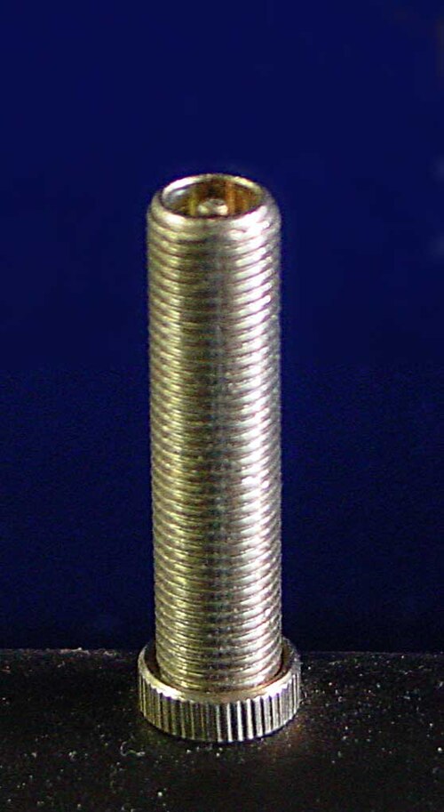

sr71 napsal(a):
Připojím se s dotazem do tohoto tématu: Na jízdních kolech jsou dost rozšířené tzv galuskové ventilky (značí se FV).
Pchech, na toto jsou různé názory... Jaké kolo máš?? Horské? Trekové? Pokud je ráfek hliníkový (né karbonový) a široký aspoň 15mm, tak bych to převrtal na průměr 8mm a dal tam duši s Schrader (AV) – autoventilem. Teda s takovým, kterej má závit po celé délce a dá se na něho převlečná matka. Pogumovanej autoventilek nedoporučuji. Nabízí to třeba Continental. Stojí to cca 149 Kč. https://www.mojekolo.cz/duse-continental-mtb-29-autoventil/
Galuskovej ventilek mají někteří cyklisti rádi, ale já vůbec. Za mě má smysl jenom u úzkýho ráfku na silničním nebo snad na gravelovým či fitness kole.
Galuskovýmu ventilku se chci vyhýbat jako čert kříži.
