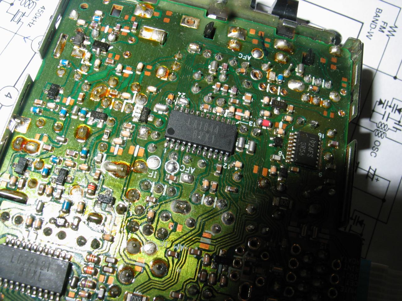

Takze bez FETu hraju len silne stanice. Po vrateni FETu hra vsetko ako predtym.
Kedze procesor nereaguje na signaly TUNED ani STEREO, asi nie je splnena nejaka podmienka. Skusim zachytit komunikaciu procesora s LC72121.
Příspěvky: 36906
PříspěvekZaslal: pá červen 13 2025, 21:12    Předmět: Citovat
Dostal som sa k vyvodu 10 LA1844. Tento pin ma 3 funkcie: ovladanie MUTE (1,4-2,2V), ovladanie vystupu IF counter (>3,5V) a vystup IF counter.
Zapojeny je este zlozitejsie ako v Sanyo DC-TS760. Je tam pull-up na 9V, pull-down cez LC72121 a este tam je cez diodu (a odpor) pripojeny vystup MUTE z hlavnej dosky.
V normalnom stave to LC72121 drzi na zemi a MUTE je vypnute. Pri prepnuti napr. na CD sa tam cez diodu dostane 2V a MUTE je aktivne. Pri ladeni by to mal LC72121 pustit a pull-up vytiahnut nad 3,5V. To sa vsak nikdy nestane.

Napatie na pine 21 (AM RF IN) je mimo - len 0,65V. Ma tam byt priblizne Vreg (2,1V). Suvisi to zjavne s tym, ze je mimo napatie na pine 22 (AFC), pretoze tieto dva su prepojene cez jedno vinutie T2.
Z pinu 22 je pull-up na Vreg asi 11K. Aj ked som ho znizil na 3K3, tak sa napatie zvysilo len na 0,75V. Je tam keramicky kondenzator aj elyt - pre vylucenie zvodu som ich odpojil, ale nezmenilo sa nic. Zacinam mat podozrenie na vadny IO.

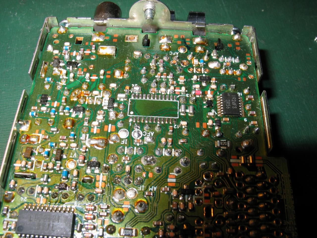

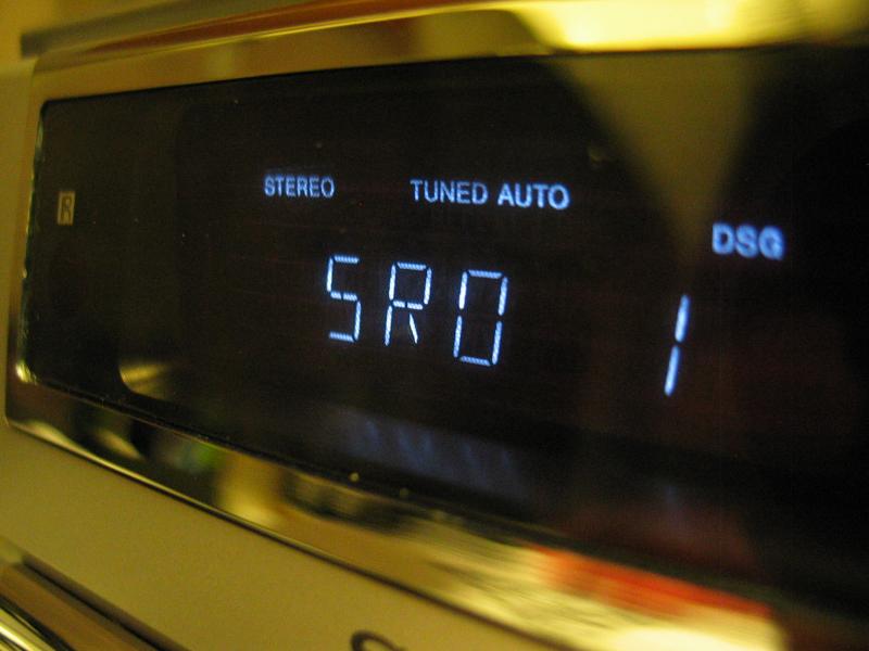

Tak zvod je vnutri IO na pinoch 22 a 21 LA1844. Tecie tam z externeho zdroja 1,7mA pri 2,2V. Do pinu 22 pri prepnuti na AM dokonca 3,4mA. Pri FM sa rozsvieti TUNED aj STEREO a zobrazi sa RDS Very Happy

Nakoniec som pin 21 zdvihol z plosaku (AM nebude fungovat) a pull-up pinu 22 posilnil o 680R. 1K uz je vela. Na FM funguje automaticke ladenie, STEREO aj RDS. Nezastavi na slabsich staniciach, ale s tym sa asi da zit.
Blbe je, ze po vychladnuti to zase nejde. Bude to na vymenu IO.
Na porovnanie som vyhrabal vezu AIWA (caka na opravu), kde je velmi podobny IO LA1837. Ma viac pinov a vyssie napatie Vreg, ale inak je to velmi podobne.
Tam som zistil, ze pri naladeni je napatie AFC=Vreg, pri rozladeni jednym smerom je AFC<Vreg a druhym smerom AFC>Vreg. Je to logicke, ale ten chory LA1844 to nerobi. Na AM RF IN je takmer Vreg a ked sa ho dotknem hrotom, tak pocut rusenie.

Prisli LA1844 z Ciny. Vyzerali na pohlad originalne, dobre dopadlo aj meranie PN prechodov. Tak som to vymenil (a predtym pridany odpor odstranil).
Hned zacalo vsetko fungovat - automaticke ladenie, stereo, RDS aj AM. Pomocou T4 som jemne dostavil AFC na 0V pri naladenej stanici.
