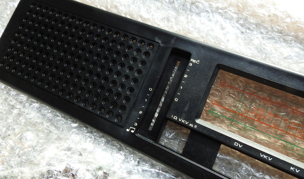

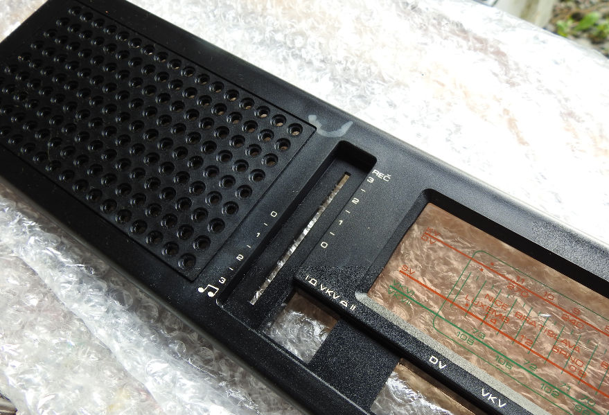

Tak jsem si s tím o víkendu hrál. Cockpit Spray hodně pomohl ale jeden flek zůstal a na ten zabralo pofoukání horkovzdušku nastavenou na 200°. Výsledek není 100% ale já jsem spokojený.
po nastříkání Cockpit Sprejen
 Velikost:  120.92 kB
 Zobrazeno:  27 krát
po pofoukání horkovzdušku
 Velikost:  124.55 kB
 Zobrazeno:  35 krát
